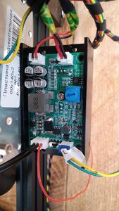

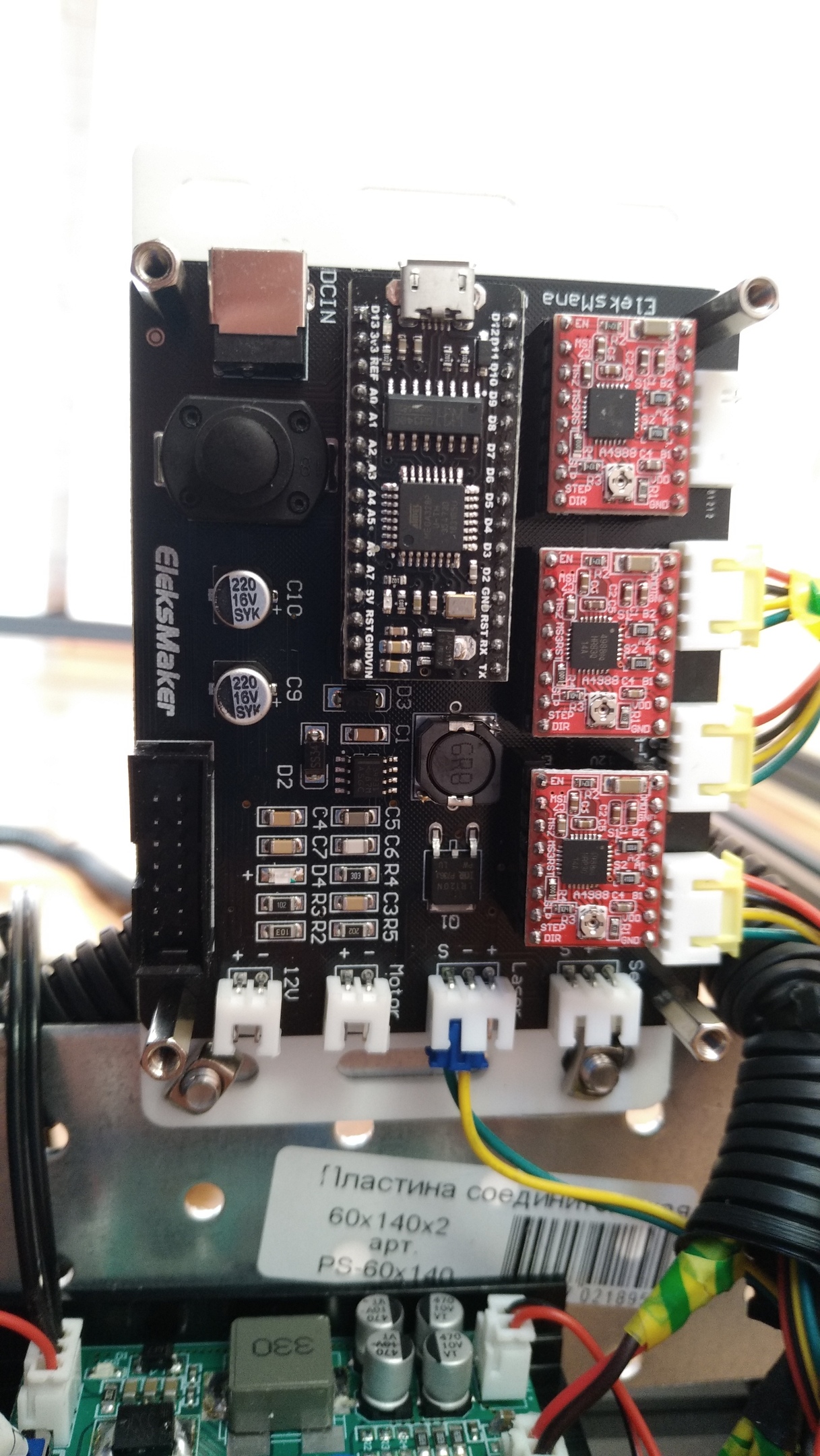

День добрый. Совсем не давно приобрел лазерный гравер. Мощностью 15W и размерами 150см на 150см. Прошил его той прошивкой, которая была в ПО к станку (EleksMaker), в программе EleksCam v3.1 получилось выжечь только картинку, а при загрузке фотографии вечно ругался и каждый раз писал новые ошибки, такие как - недостаточно памяти (какой памяти не понятно, если ОЗУ, то ее 8ГБ), изображение уже используется (кем или чем, не понятно, закрыто все кроме самой программы). Решил перепрошить на Benbox, установил все ПО, тут хотя бы начал загружать фотографии, но при выжигании не изменяет мощность лазера, т.е. там где тени делает просто заливкой (вместо лица, получил панду). Скажу правда не пробовал с G-code, не успел. На плате к которой подключается лазер, есть регулятор мощности самого лазера (синяя штучка со стрелочкой).

Плата к которой подключен лазер. (2215 просмотров) <a class='original' href='./download/file.php?id=160327&mode=view' target=_blank>Загрузить оригинал (923.34 КБ)</a>
Ардуин (2215 просмотров) <a class='original' href='./download/file.php?id=160328&mode=view' target=_blank>Загрузить оригинал (765.48 КБ)</a>
Ардуин

фото драйвера лазера со всех сторон, чтобы были видны подписи на всех разъемах, облегчат понимание

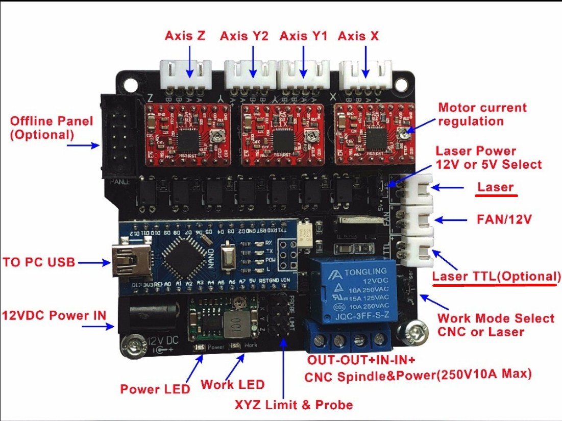

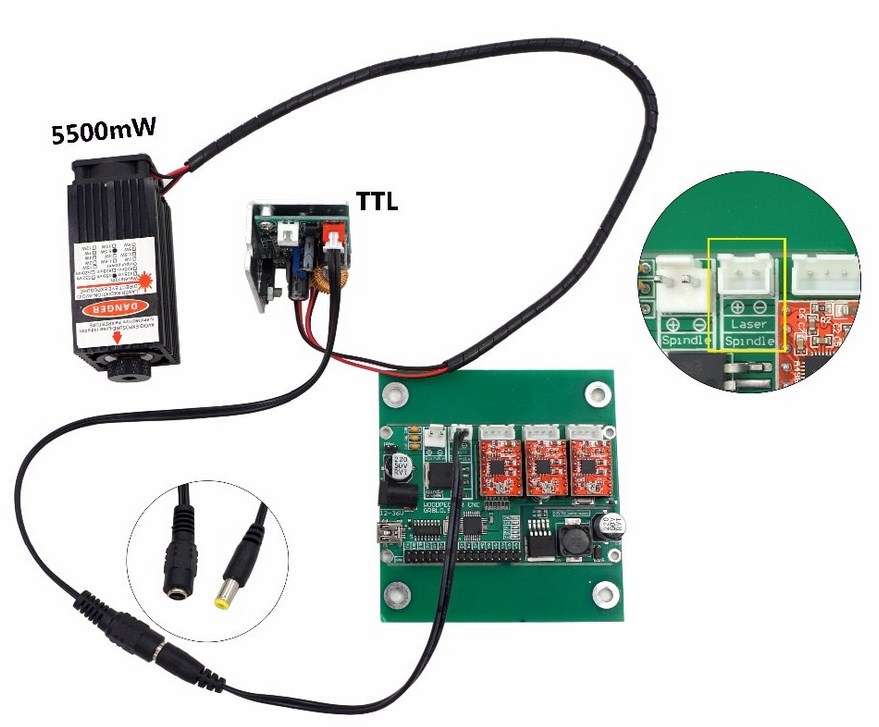

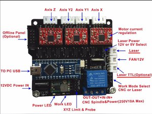

Ваша плата предназначена для менее мощного лазера, который питается не от собственного блока питания, а от платы Ардуино. Для вашего лазера нужно отдельно управление по порту TTL, которого нет у вас на плате. Можно вместо блока питания подключится к плате, тогда мощность будет модулироваться, но есть риск сжечь плату большим током. Поищите по темам здесь подключение мощного лазера к плате без TTL, было с год или поболее обсуждение. Может порт с надписью Laser и есть TTL, хотя обычно это указывается явно, и если надпись лазер, значит, это питание лазера. Напрямую питание маломощного лазера с платы для управления через TTL не годится. TTL работает так - есть напряжение, лазер не работает, напряжения нет, лазер работает, мощность регулируется частотой следования импульсов.
Screenshot_324.jpg (2100 просмотров) <a class='original' href='./download/file.php?id=160713&mode=view' target=_blank>Загрузить оригинал (93.59 КБ)</a>
Ваш вариант рассчитан на такое подключение с управлением по питанию.
Screenshot_323.jpg (2100 просмотров) <a class='original' href='./download/file.php?id=160712&mode=view' target=_blank>Загрузить оригинал (190.62 КБ)</a>
А этот вариант с управлением по TTL и отдельным блоком питания. Маломощный лазер питается от платы, мощный управляется через TTL.
