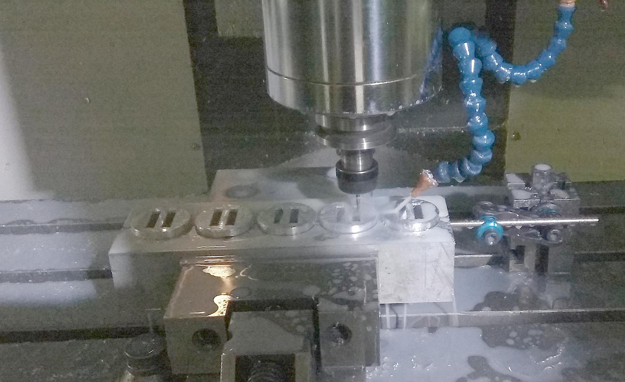

Ну и еще фоток докину после выходных.. корпуса для каких то приборов... 300 штук за два дня..
