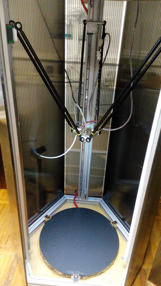

Описание, основные характеристики:
Большой 3D принтер "линейный дельта" (высота около 1800мм). Спроектирован и изготовлен в 2016 году.
Рама из профиля 40х80 мм, рельсы HGR15, моторы NEMA23 0.9 градусов, ремень 3М 15 мм.
Контроллер Duet WiFi, питание 24В, автокалибровка по инфракрасному датчику. Внутри веб-камера.
Хотэнд E3D Volcano оригинальный, экструдер китайский с редуктором 1:5.
Пластик 3 мм.
Рабочее поле: D450x720мм
Стол из закаленного стекла диаметром 500 мм, подогрев 220В, покрытие PRINTinZ.
Внутренности закрыты поликарбонатными листами на липучках - дешево и сердито.
Подогрев воздуха не ставил, и так нормально.

Вначале пробовал шарниры Igus. Потом сделал свои, жесткие и точные.

Изделий за 2,5 года напечатано достаточно. Пластиковые оригинальные детали принтер сам себе печатает.
Обычно толщина слоя 0.3-0.45 мм, ширина 0.8-1.2 мм. Для больших деталей производительность стремится к 25мм3/с.

PKM писал(а):производительность стремится к 25мм3/с
а как удалось добиться такой производительности экструдера без доработки , и какой пластик используется
детальки что на фото какую пост печатную обработку проходили ?
PKM
Сообщения: 4263
Репутация: 705
Re: Большой 3D принтер "дельта"
Сообщение PKM »
solo писал(а):а как удалось добиться такой производительности экструдера без доработки , и какой пластик используется
ABS 3мм местного производства, предпочитаю бесцветный - меньше химии и запаха.
Производительность хотэнда E3D Volcano https://e3d-online.com/volcano-kits выше за счет большей зоны нагрева прутка.
solo писал(а):детальки что на фото какую пост печатную обработку проходили ?
Никакой.
Пост-обработку не делаю, кроме удаления поддержек.

Как реализовано соединение 120 градусов?
Какой максимальной скорости печати удалось добиться?
PKM
Сообщения: 4263
Репутация: 705
Сообщение PKM »
СНК писал(а):Здравствуйте.
Здравствуйте!
Профили обрезаны под 30 градусов, если о них. Плюс специальные вставки для стягивания торцев.
За скоростью не гнался, при ширине 1 мм и слое 0.4 мм быстрее 60 мм/с все равно не получается печатать. Максимум выставлен на 100 мм/с.

Добрый день ! А какие будут габариты принтера, для области печати 2,1 метра ? Спасибо
PKM
Сообщения: 4263
Репутация: 705
Сообщение PKM »
Диаметр расположения стоек обычно несколько больше области печати, т.е. к примеру 2.5-2.7м.
Высота по необходимости.

Я это понимаю. У меня сейчас есть Tevo Little Monster, но мне не хватает его для моих принтов. Очень интересует Ваш опыт в строительстве большой дельты. Как посчитать габарит рамы? У меня высота в помещения 3.20. Войдет ?
PKM
Сообщения: 4263
Репутация: 705
Сообщение PKM »
Надо понимать, что если диаметр стола 2 м, то и штанги короче 2 м быть не могут.
То есть в помещении 3.20 можно будет напечатать детальку всего с метр высотой, и даже меньше...
Если нужны высокие детали и нельзя пробить потолок - дельта отпадает, что-то прямоугольное надо делать.

Простите, я не правильно выразил свои требования. Стол 0,5 в диаметре, а по оси Z - 2,1 метра.
PKM
Сообщения: 4263
Репутация: 705
Сообщение PKM »
Ну тогда к необходимой высоте 2.1 м надо добавить длину штанги 0.7 м (условно).
Значит, в 3 м поместится.

А раму в точности повторять Вашу или есть новые варианты ?
PKM
Сообщения: 4263
Репутация: 705
Сообщение PKM »
Мою в точности повторять смысла нет, слишком дорого выходит (ну это не мой выбор был).
На стойки можно и подобный дюралевый профиль, он хотя бы довольно ровный. Размера 40х40 возможно будет достаточно, особенно если дополнительно связать стойки между собой на разной высоте.
Сверху-снизу можно как куски профиля треугольником, так и например какие-то плиты положить (толстую столешницу МДФ?). Стойки дополнительно уголками закрепить. Если профиль, то связать его проще тоже угольниками или тонкими плитами.
В общем, вариантов куча. Что под рукой есть или купить недорого.

А если не секрет, сколько Ваша рама стоила ?
PKM
Сообщения: 4263
Репутация: 705
Сообщение PKM »
Не скажу точно, детали рамы покупал заказчик (он же и хотел раму из такого профиля). Что-то 1200-1500дол., почти 4 года назад.
