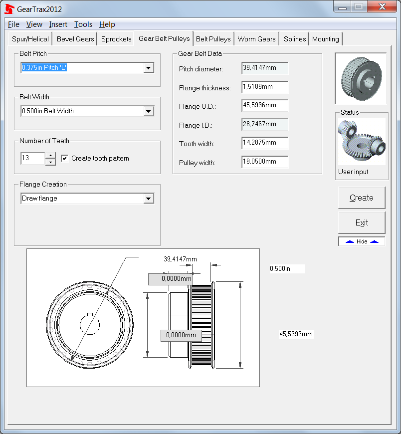

rehden
Сообщения: 193
Зарегистрирован: 06 мар 2012, 12:31
Репутация: 33
Настоящее имя: Денис
Откуда: Павловский Посад
Re: Услуги резки на проволочновырезном станке. Шымкент
Сообщение rehden »
aftaev писал(а):
rehden писал(а):Сколько будет стоить шкив. Нужно 3 штуки. Заявленная точность в шапке темы устроит.
зубчатый шкив профиль L 13 зубов 55мм.STL
STL Солид открывает, но ничего померить не могу. Нужен или STEP или DXF и указать высоту(толщину) шкива.
диаметр примерно 40мм
высота 55мм
зубчатый шкив профиль L 13 зубов 55мм.zip
(215.87 КБ) 304 скачивания
Файлы Солида часто не открываются из-за не соответствия версий.
01.png (5960 просмотров) <a class='original' href='./download/file.php?id=160616&mode=view' target=_blank>Загрузить оригинал (20.48 КБ)</a>
Накидал шкив по данным.
02.png (5960 просмотров) <a class='original' href='./download/file.php?id=160617&mode=view' target=_blank>Загрузить оригинал (64.53 КБ)</a>
Стоимость с нашим материалом, без доставки, за 1штуку https://www.google.com/search?q=16500+% ... e&ie=UTF-8
Открыл, сходится с моими расчетами.
Для расчета нам нужно знать: длину, толщину реза и материал.
01.png (5955 просмотров) <a class='original' href='./download/file.php?id=160620&mode=view' target=_blank>Загрузить оригинал (92.91 КБ)</a>
