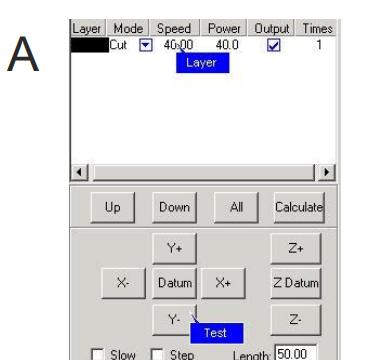

Сразу спрошу может кто поможет, станок перестал реагировать на запуск файлов, на кнопки перемещения реагирует, на стар на гравере издает длинный писк как будто завершил работу, возможно сбили cfg файл ? Кто нить из экстрасенсов может определить причину и метод устранения ?

В колонке Output не стоит галка хотя бы на одном слое?

Конечно стоит, как бы он тогда файл создавал.
Писал же, файл не запускается даже на самом гравере с помощью его кнопок, издает длинный писк и все.
Дат воды нет, проверял.
Может у кого нить есть файл конфигурации на этот гравер ?
И любой исполняемый файл для него, чтобы проверить дело в программе или уже в железе.
Распространенный был в свое время.
На Datum тоже не реагирует кстати.

может не течет вода и сработал датчик протока

Датчик не предусмотрен в этой модели.
