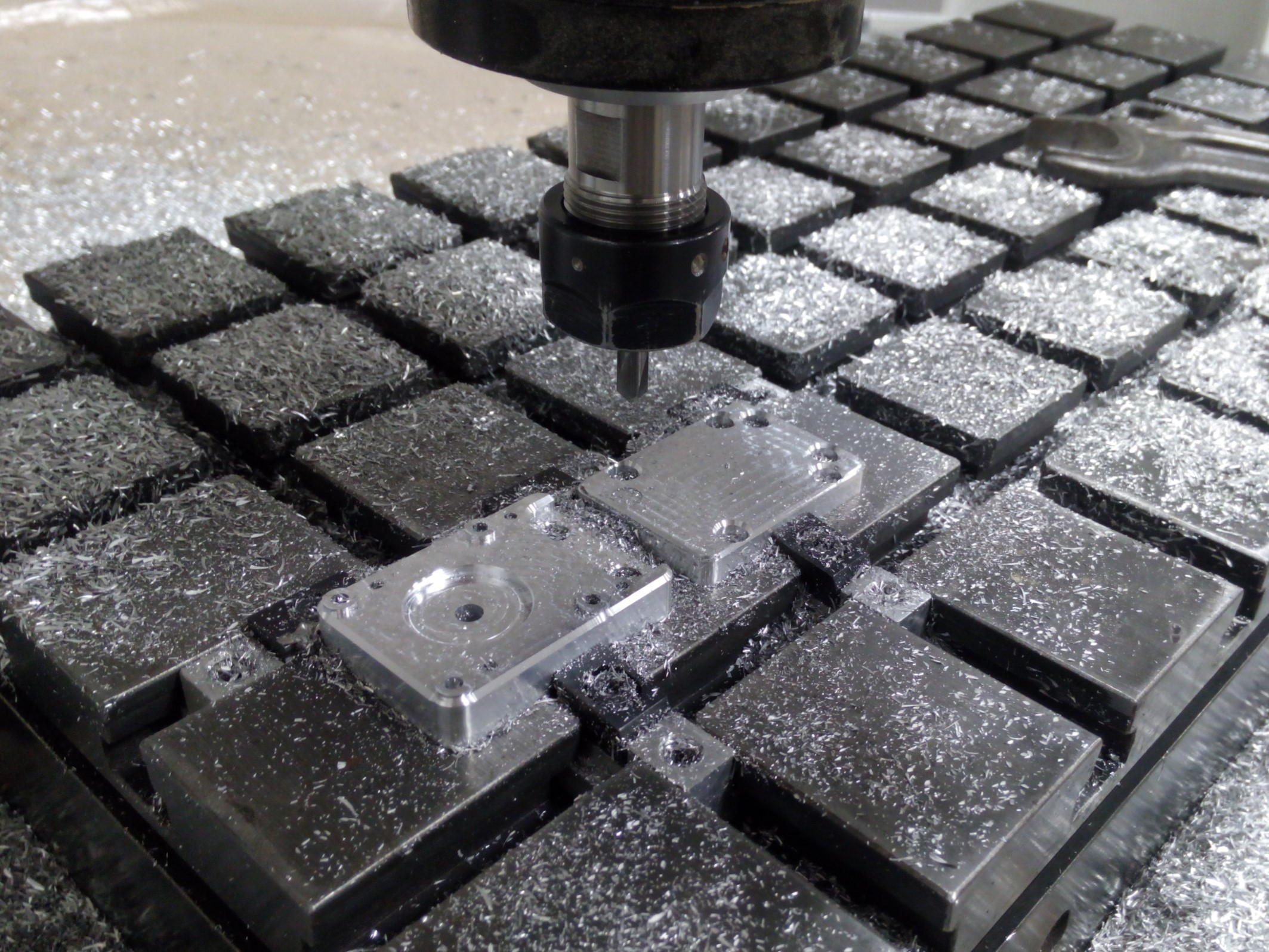

Так вот выглядят на столе. Держат в принципе мертво.
сами упоры (7857 просмотров) <a class='original' href='./download/file.php?id=160453&sid=424a03f0a92715fc44fae7c093a72549&mode=view' target=_blank>Загрузить оригинал (1.12 МБ)</a>
сами упоры
держится только на одном - вторая сторона, после переворота. (7857 просмотров) <a class='original' href='./download/file.php?id=160454&sid=424a03f0a92715fc44fae7c093a72549&mode=view' target=_blank>Загрузить оригинал (1.14 МБ)</a>
Здесь две детальки после переворота. До обработки были одним куском, в процессе разрезались пополам, при этом не сместились. (7857 просмотров) <a class='original' href='./download/file.php?id=160455&sid=424a03f0a92715fc44fae7c093a72549&mode=view' target=_blank>Загрузить оригинал (814.73 КБ)</a>

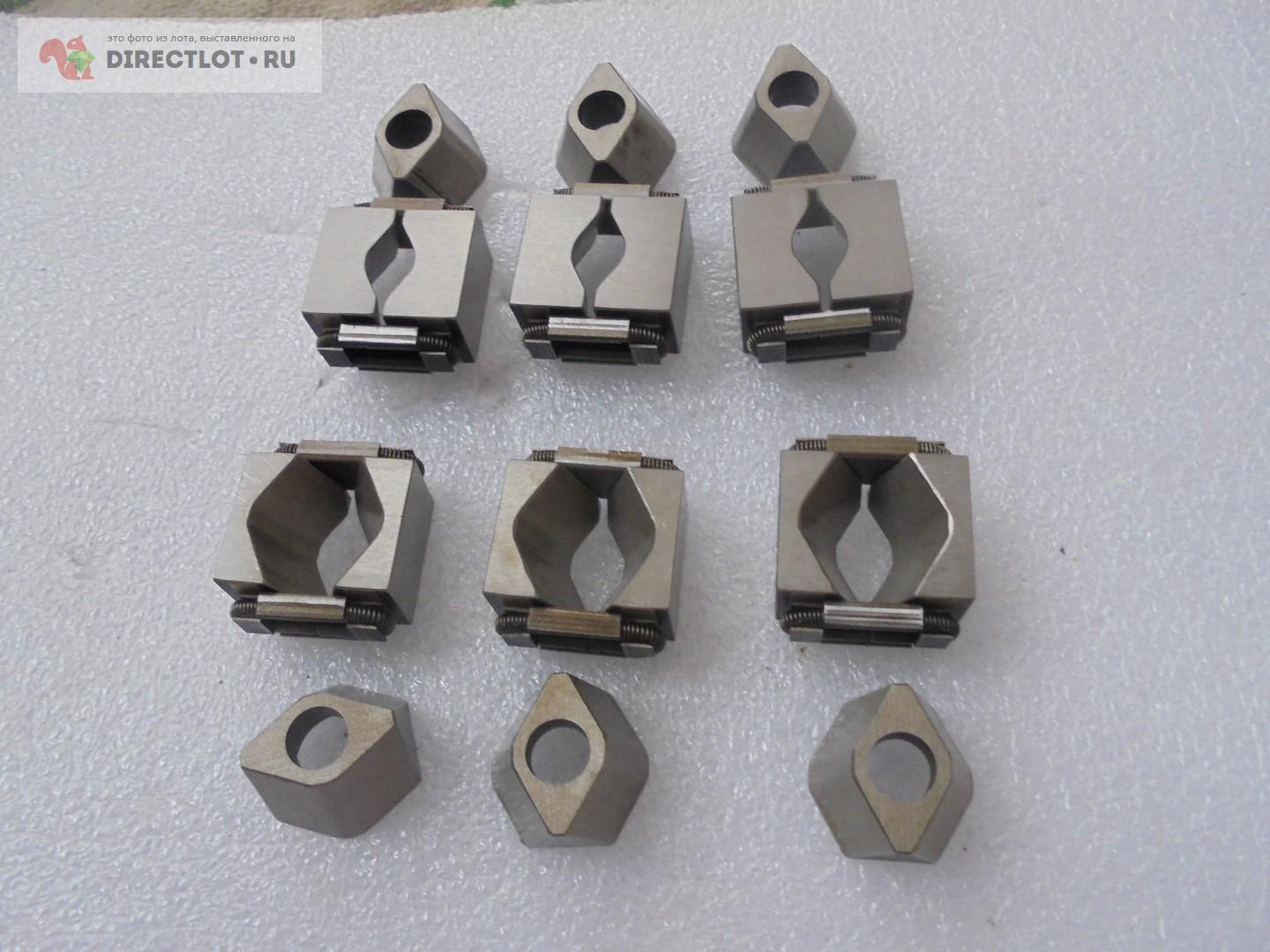

А для плоской плиты, есть смысл рассмотреть те, что работают с болтом эксцентриком, или шляпкой конусом. под них не нужен паз с уступом - только дырка с резьбой. ну и проще они. На семплах у митибити для мелочи чаще их используют. а питбуль это более агрессивные, когда надо черновую сторону прижать.

Вот такие поверхность не портят, да и ход у них больше.

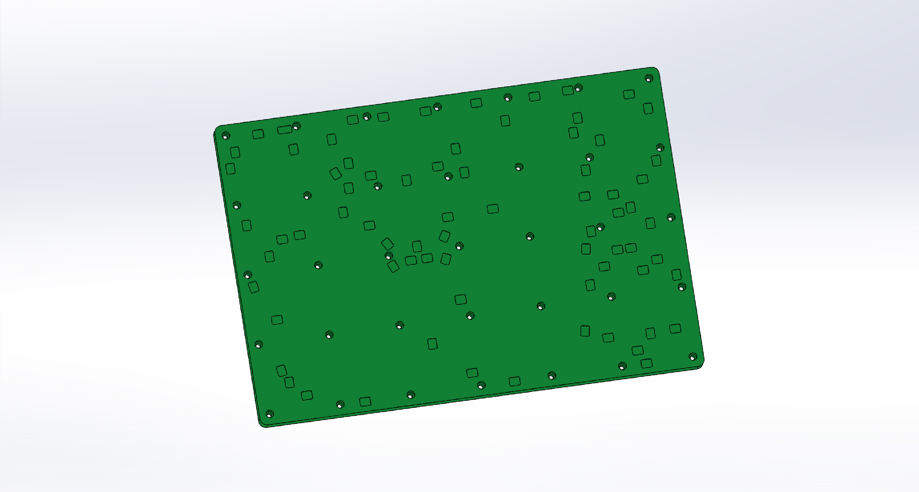

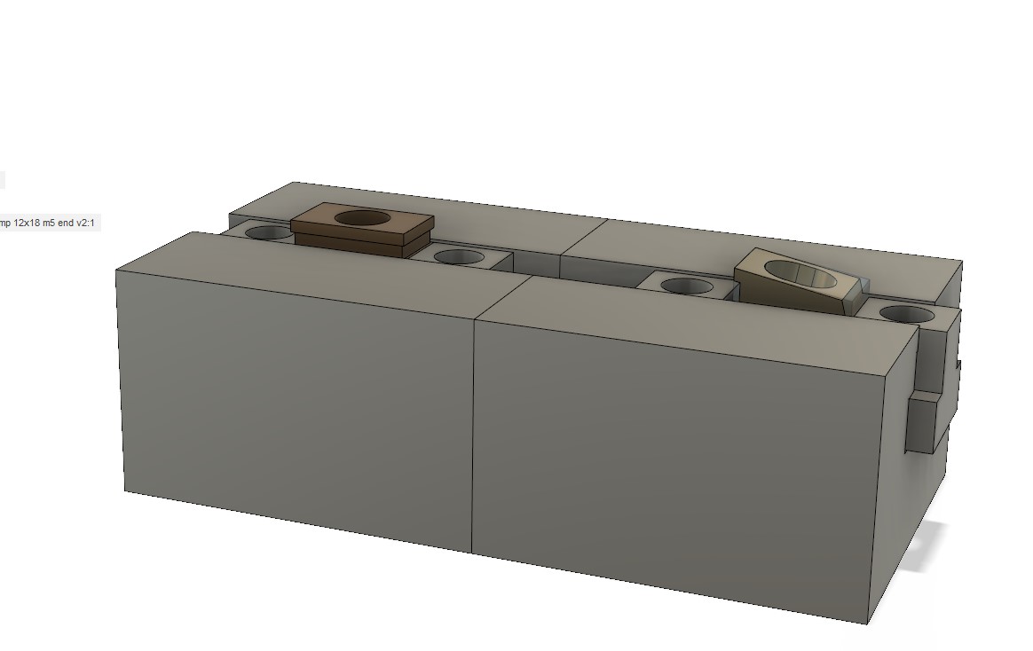

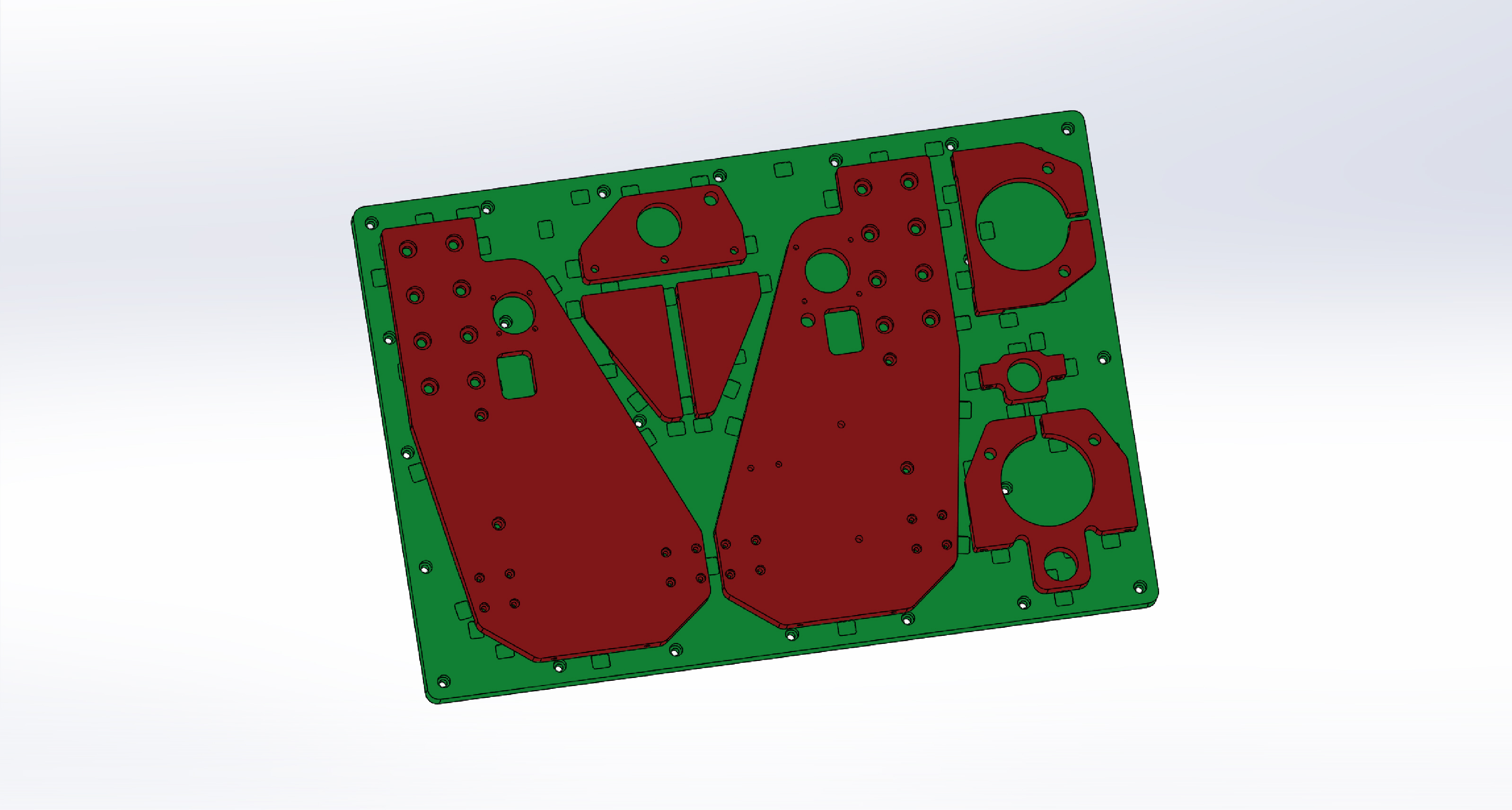

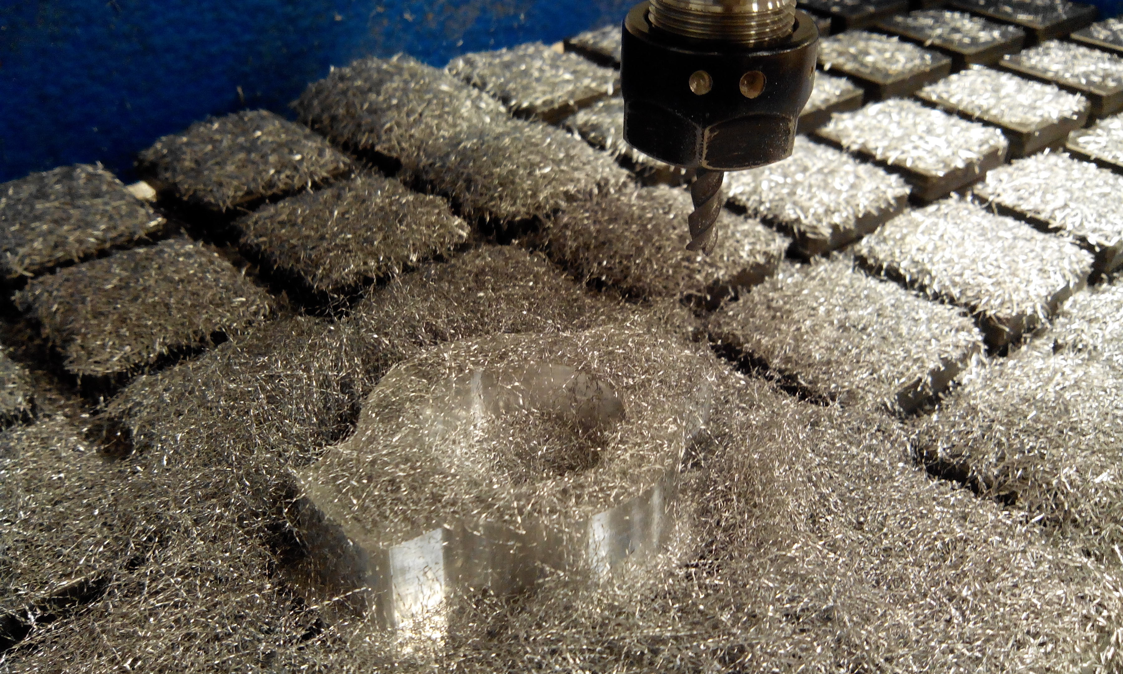

натворил оснастку. вроде все влезло и даже получилось увеличить прижимы до 12мм а болты заменить на м4.
1.JPG (7707 просмотров) <a class='original' href='./download/file.php?id=160499&sid=424a03f0a92715fc44fae7c093a72549&mode=view' target=_blank>Загрузить оригинал (721.19 КБ)</a>
2.JPG (7707 просмотров) <a class='original' href='./download/file.php?id=160500&sid=424a03f0a92715fc44fae7c093a72549&mode=view' target=_blank>Загрузить оригинал (840.09 КБ)</a>
3.JPG (7707 просмотров) <a class='original' href='./download/file.php?id=160501&sid=424a03f0a92715fc44fae7c093a72549&mode=view' target=_blank>Загрузить оригинал (541 КБ)</a>
Re: торцевые прижимы по типу miteebite

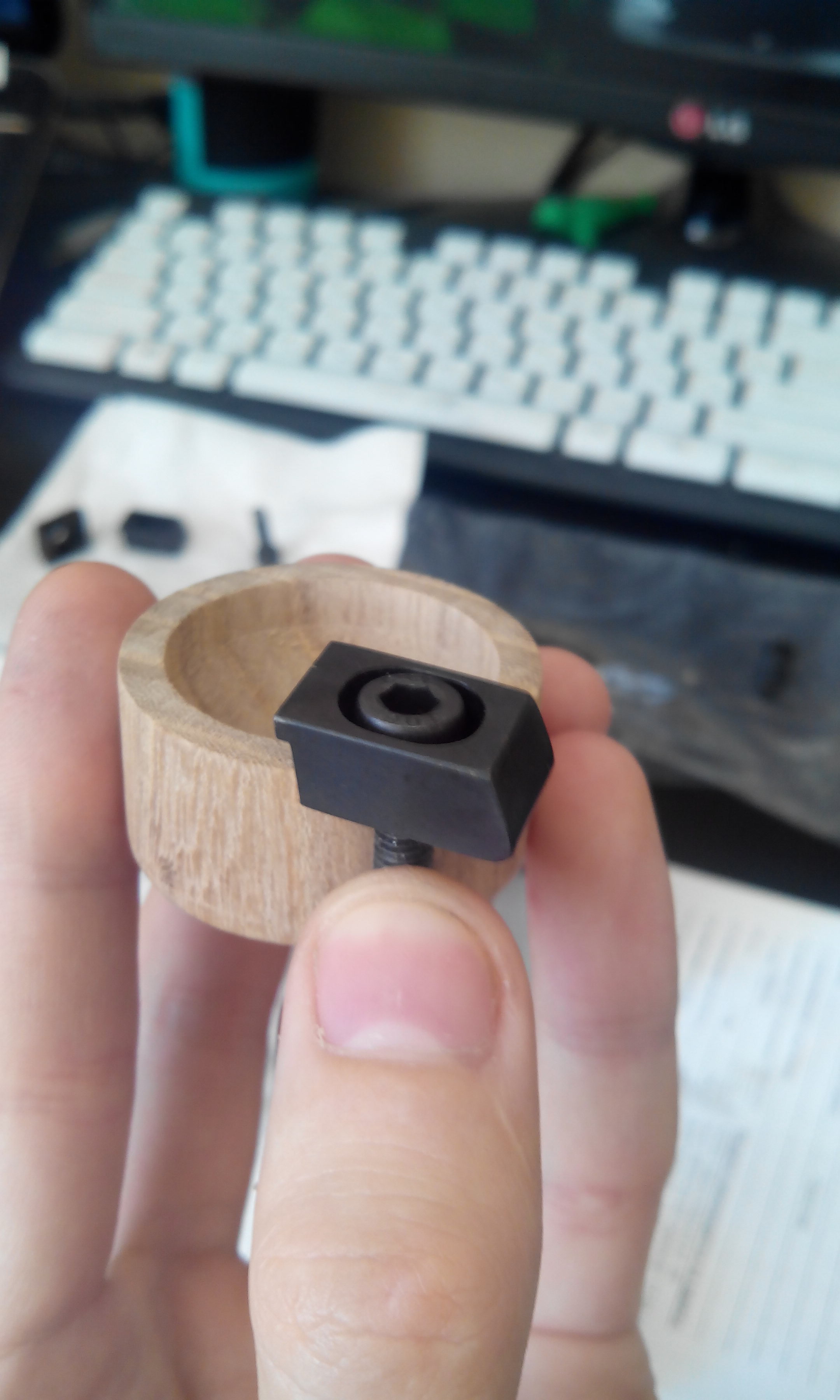

Сделал образцы из дюрали чтобы убедится в работоспособности. Держит мертво.
IMG-20190408-WA0008.jpeg (7646 просмотров) <a class='original' href='./download/file.php?id=160524&sid=424a03f0a92715fc44fae7c093a72549&mode=view' target=_blank>Загрузить оригинал (1.09 МБ)</a>
прововал как с утопленым болтом так и не утопленым разницы не заметил. но делать наверно буду с утопленым поскольку пилить решил с двух сторон чтобы сделать фаски штук по 50 прижимов и упоров. но можно совсем обнаглеть с унификацией и сделать только прижимы и их же использовать как упоры устанавливая кверх ногами :lol:

сделал финальную версию и обновил архив в первом сообщении.
прижим и упор теперь одно и тоже.
в качестве резинок будет использован кусок силиконового шланга.
металл на прижимы и оснастку заказал.

На первом да - при зажатии просто винт упирается в зенковку и давит.
Аннотация 2019-04-09 023201.jpg (7444 просмотра) <a class='original' href='./download/file.php?id=160543&sid=424a03f0a92715fc44fae7c093a72549&mode=view' target=_blank>Загрузить оригинал (58.59 КБ)</a>
На втором только болт эксцентрик. Почему шестигранный - хз - наверное чтоб крутить меньше(у квадрата уголки торчали бы и мешали, когда повернут на 45гр к детали)
