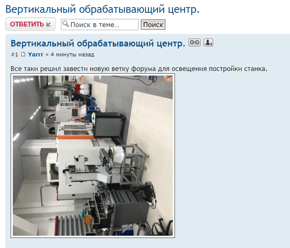

Все таки решил завести новую ветку форума для освещения постройки станка.
04ACB878-612D-43D2-BDCE-4785FA7C9494.jpeg (55265 просмотров) <a class='original' href='./download/file.php?id=160371&mode=view' target=_blank>Загрузить оригинал (1.91 МБ)</a>
Замашка лихая, 500х300х350, минус пару сантимов скорее всего.
Так же автосмена рукой и барабан на 24 инструмента, механику нарисовал и можете посмотреть на видео.
https://www.youtube.com/watch?v=CoWq-gsAlnw
https://www.youtube.com/watch?v=M5w60vi4_Mg
Два года длится, и в процессе постройки открывал для себя много нового. Оглядываясь на конструкцию, понимаю что многие решения были бы лучше, но назад пути нет, времени на продажу и покупку новых комплектующих оттянет ещё не известно на сколько весь это процесс.
Пока все в таком виде. Из последнего, оказалось что в модели отверстия на каретках меньше чем на реальных, на пол диаметра, пришлось шарошить шпиндельную бабку :(

Не обманул, действительно вертикальный :hehehe:

Расскажи о подходе в моделировании кинематики автосмены. Откуда удобнее начать плясать?

john1987887 писал(а):Расскажи о подходе в моделировании кинематики автосмены. Откуда удобнее начать плясать?
С положения оси вращения руки к оси шпинделя.
Вернее угол важен, дальше ход штока для конуса. И уже отталкивая от габаритов выбирать схему кулачка,надо ли две качалки как у меня либо одной достаточно, как на хаасах

А самое интересное - паз в колесе, как моделировал?

john1987887 писал(а):А самое интересное - паз в колесе, как моделировал?
Параметрически, форумами от графиков

Vitalii писал(а):Красота! Рама насколько понял сварная, а есть где почитать подробней про конструкцию рамы? И если нет, просьба поделиться, думаю, многим будет интересно. Спасибо.
Станин полимергранит
Колонна салазки и бабка, стальная опалубка залитая полимергранитом

Странно, станина выглядит как сварная, швы снаружи. Или это опалубка?

Ярослав, не прикидывал часом, с такой компоновкой ход по У можно дожать до 400?

nik1 писал(а):Ярослав, не прикидывал часом, с такой компоновкой ход по У можно дожать до 400?
Можно, но станок «раздуется» во все стороны
Либо мириться с увеличенной консольностью шпиндельной бабки и общей потерей жесткости
Сейчас и 300 на «тонкого» :)

Нравится мне такая компоновка, но по У хочется хотя бы 360
По ЗЕТ шикарный ход :good:

nik1 писал(а):Нравится мне такая компоновка, но по У хочется хотя бы 360
По зет такой ход дабы столик глобусный влез, на 4 и 5 ось
