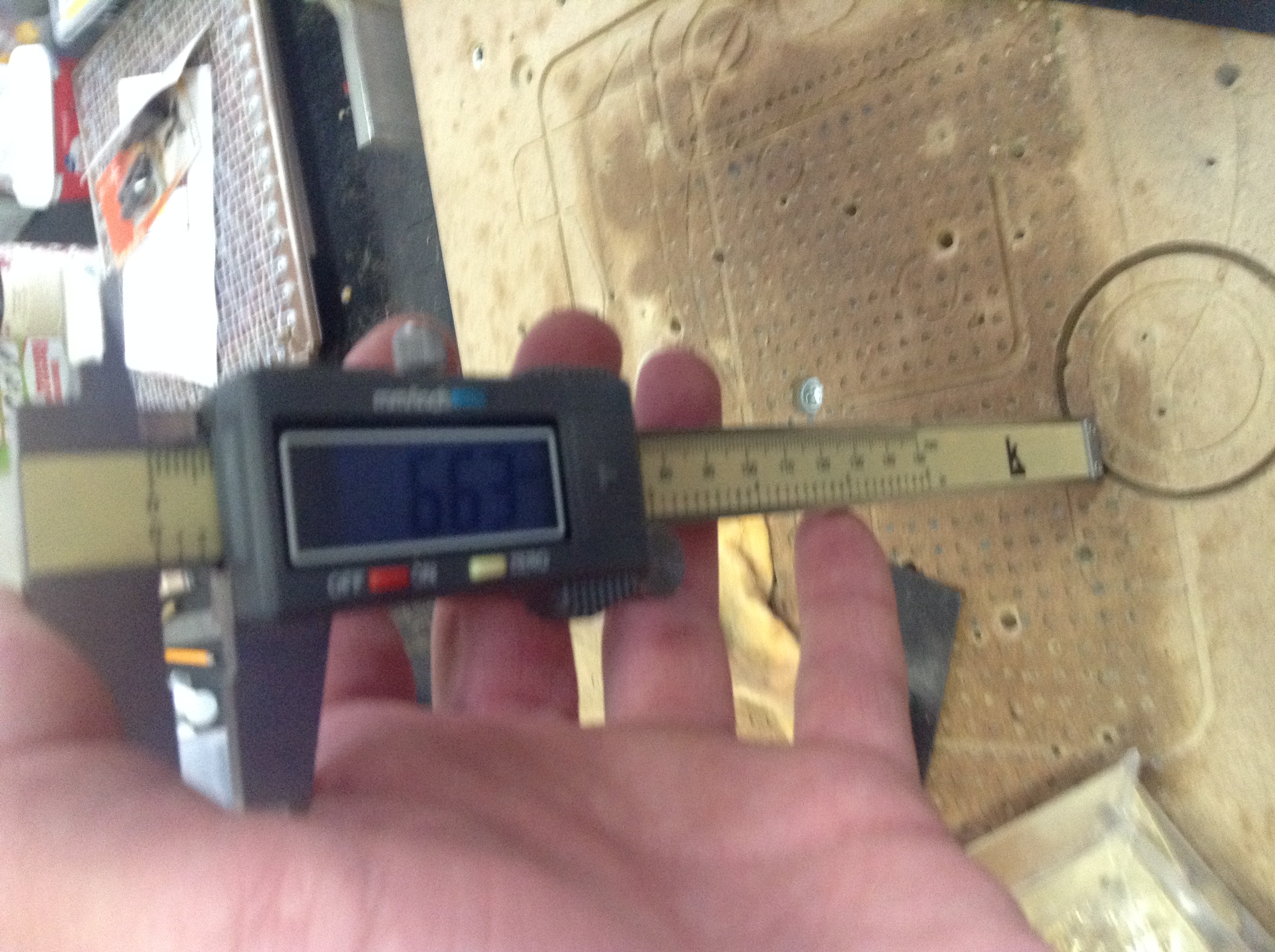

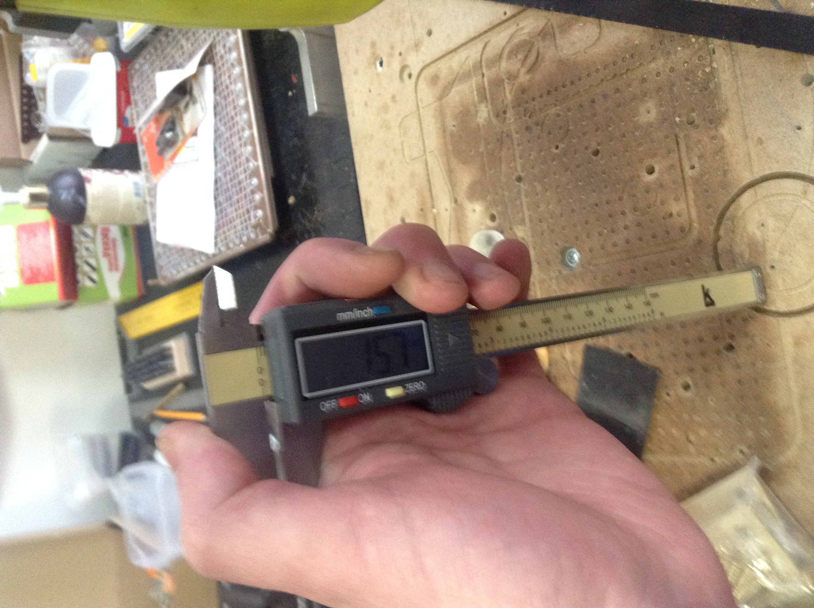

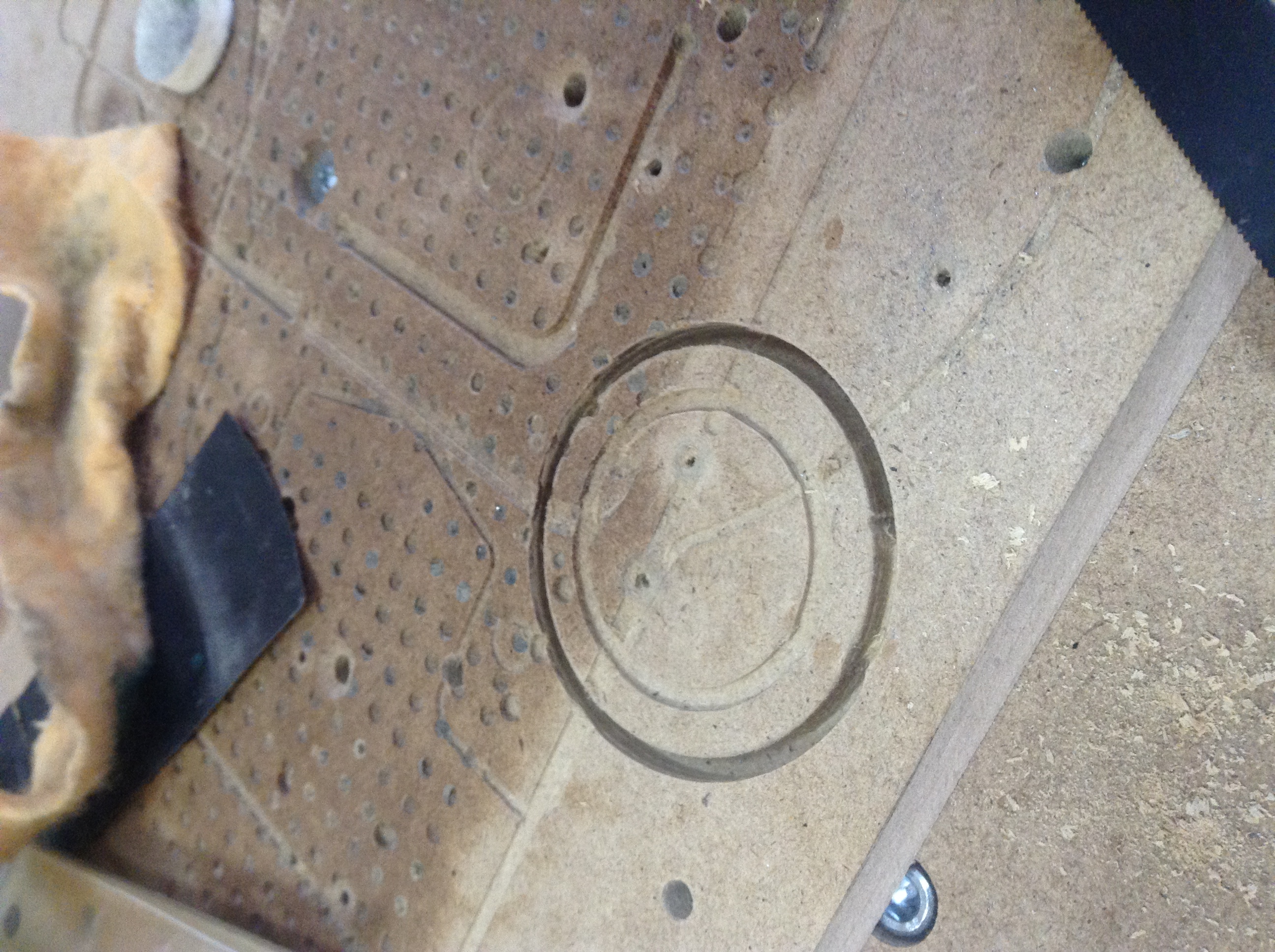

вопрос в следующим запускаю программу обработки в ncstudio сначала все идет как нужно ,в какойто момент ncstudio начинает самопроизвольно заглублять ось Z ,но в окне координат Z значение соответствует значение G кода почему так происходит?
IMG_0127.JPG (6630 просмотров) <a class='original' href='./download/file.php?id=41683&mode=view' target=_blank>Загрузить оригинал (1.85 МБ)</a>
IMG_0129.JPG (6630 просмотров) <a class='original' href='./download/file.php?id=41684&mode=view' target=_blank>Загрузить оригинал (1.25 МБ)</a>
IMG_0130.JPG (6630 просмотров) <a class='original' href='./download/file.php?id=41685&mode=view' target=_blank>Загрузить оригинал (1.32 МБ)</a>

Пропуск шагов по оси Z при ее движении вверх, причины обычно две, подклинивание механики или слишком большие ускорения(либо скорость)

нету пропуска шагов !обработка сначала идет нормально может сделать две три программы нормально ,а потом взять и накосячить запороть заготовку углубив ось Z при этом углубляет плавно не рывком на пропуск шагов не похоже

Ncstudio довольно стабильная программа. Она или работает или нет. Поэтому косяк скорее в пропусках при подъеме оси Z. Пропускать может в любой момент и по не многому. Все и выливается в заглубление. Если плохое заземление или контакт, то скорее всего пропуски были бы по разным направлениям. А так только при подъеме. Советую попробовать скинуть скорость по оси Z немного. Ускорения пусть остаются те же, так, как раздельно их не настроить. А какая скорость и ускорения вообще по всем осям?

А что, каждый проход проверялся на плавность заглубления по Z? Во время движения на глаз можешь определить пропуск 10 шагов? :wtf: Надеюсь настройка драйвера не меньше 1\8 :controller: тогда 10 потерянных шагов из 1600 при шаге ШВП 5мм всего 0,03125мм ;)

после работы фреза уходит в ноль!пропусков шагов нету нуту!скорость минимальная

Все по нолям после выполнения программы, а фреза резала ниже координат. Фантастика! Может G коды такие? А стол ровный?

В какой ноль? Ты после завершения программы подъехай к тому месту где ты обнулялся по Z и опусти Z до поверхности на которой происходило обнуление, потом расскажешь какое значение твоего нуля...

ноль будет поверхность заготовки как и задавал первоначально

Оно то да, а что координаты покажут?

Давай сначала и по порядку с того места как включаешь станок. Последовательно все действия. А то выяснится, что ты тремя разными фрезами работал.

Может заготовку задирает (поднимает) фрезой.

Нет у него в стол фреза лезет, а говорит что приходит в ноль...

Может настройки драйвера или программы сбили, и высоты по Z не совпадают с заданными,
или материал не той толщины, которой полагали.

Всем привет. Возникла точно такая же проблема. при обычной контурной обработки все норм, а при фрезеровки рельефа, ось Z начинает тупить... первую причину увидел сразу на детали, это был пропуск шагов из за ускорения, но потом я поставил смешную подачу 800мм\мин. и проблема вроде как исчезла, но на втором рельефе ось резко упала на 15 мм... проверял базу на оси, она ушла ровно на 15мм, после повторного зануления станка, база опять была в нуле... в чем может быть причина? механику всю перепроверил, болтики все затянуты, земля есть, проводка в норме, куда копать дальше? пока списываю на перепады напряжения, но если честно мне в это мало верится.
