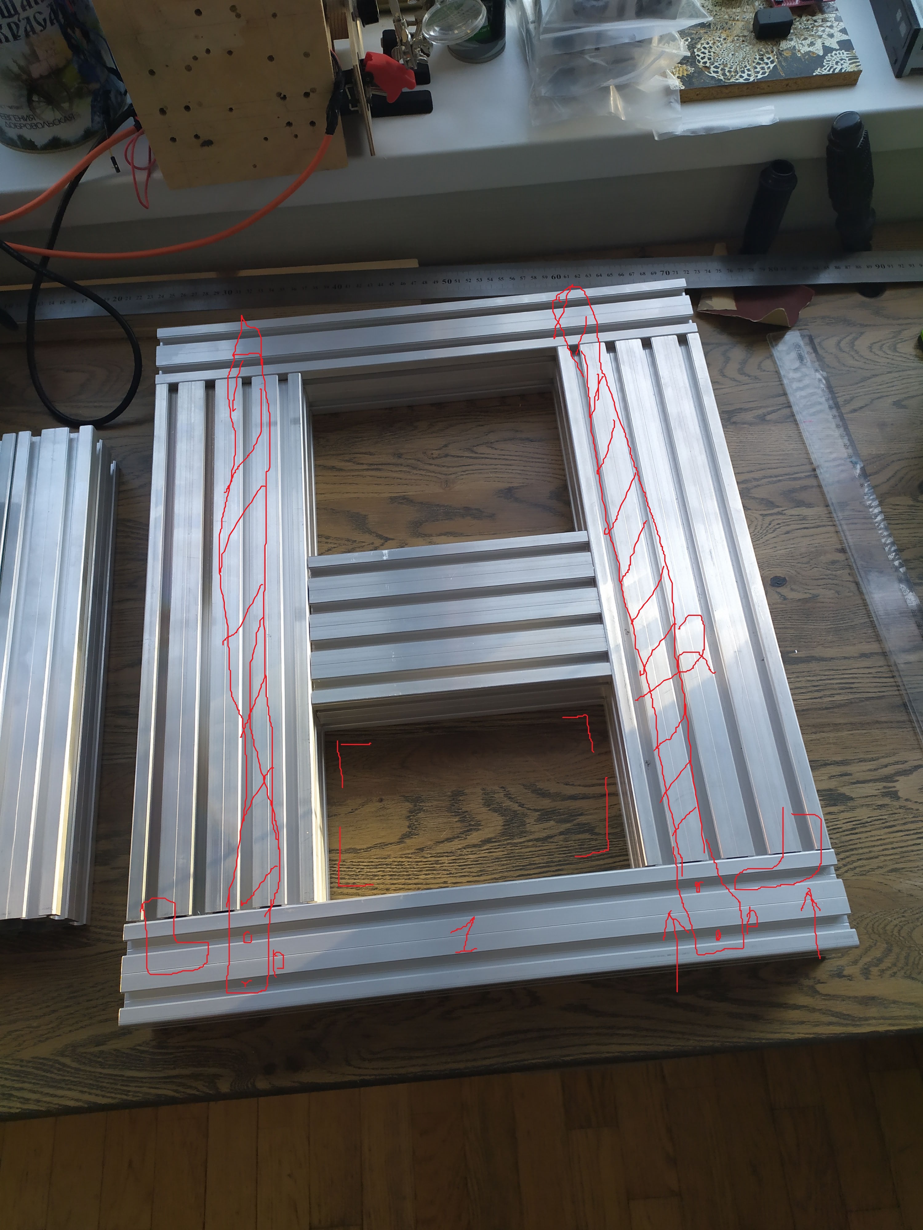

Я имел в виду способ как на картинке, но только соединение не в месте стыка профилей, а один из профилей просверлен насквозь, и уже сквозь него идет винт, который соединяет два профиля как на картинке.

daemon78 писал(а):один из профилей просверлен насквозь, и уже сквозь него идет винт
Не надо этого делать. Лучше снаружи пластинами.

daemon78 писал(а):А почему?
Профиль тонкостенный. Если, как на картинке выше- то еще нормально, если через профиль- соединение будет очень хлипким за счет ажурности профиля.

Samodelkin 88 писал(а):Профиль тонкостенный, если как на картинке выше, то еще нормально, если через профиль- соединение будет очень хлипким за счет ажурности профиля.
То есть как на картинке имеет смысл? А на сквозь отметаем?
Профиль 60х60

daemon78 писал(а):А на сквозь отметаем
Да.
Рельсы станины как будут крепиться?

Там не рельсы а валы на опорах (SBR16) они становятся точно на профиль. Они (SBR16) будут проходить через всю конструкцию (включая профиль 1 и противоположный ему) по внутренним пазам профиля 120Х60 (профиль 2 и противоположный). То есть концы будут на коротких профилях (1 и противоположном) а основная часть будет лежать на 120х60 (внутренняя половина). На внешней половине 120х60 будут стоять стойки портала.
