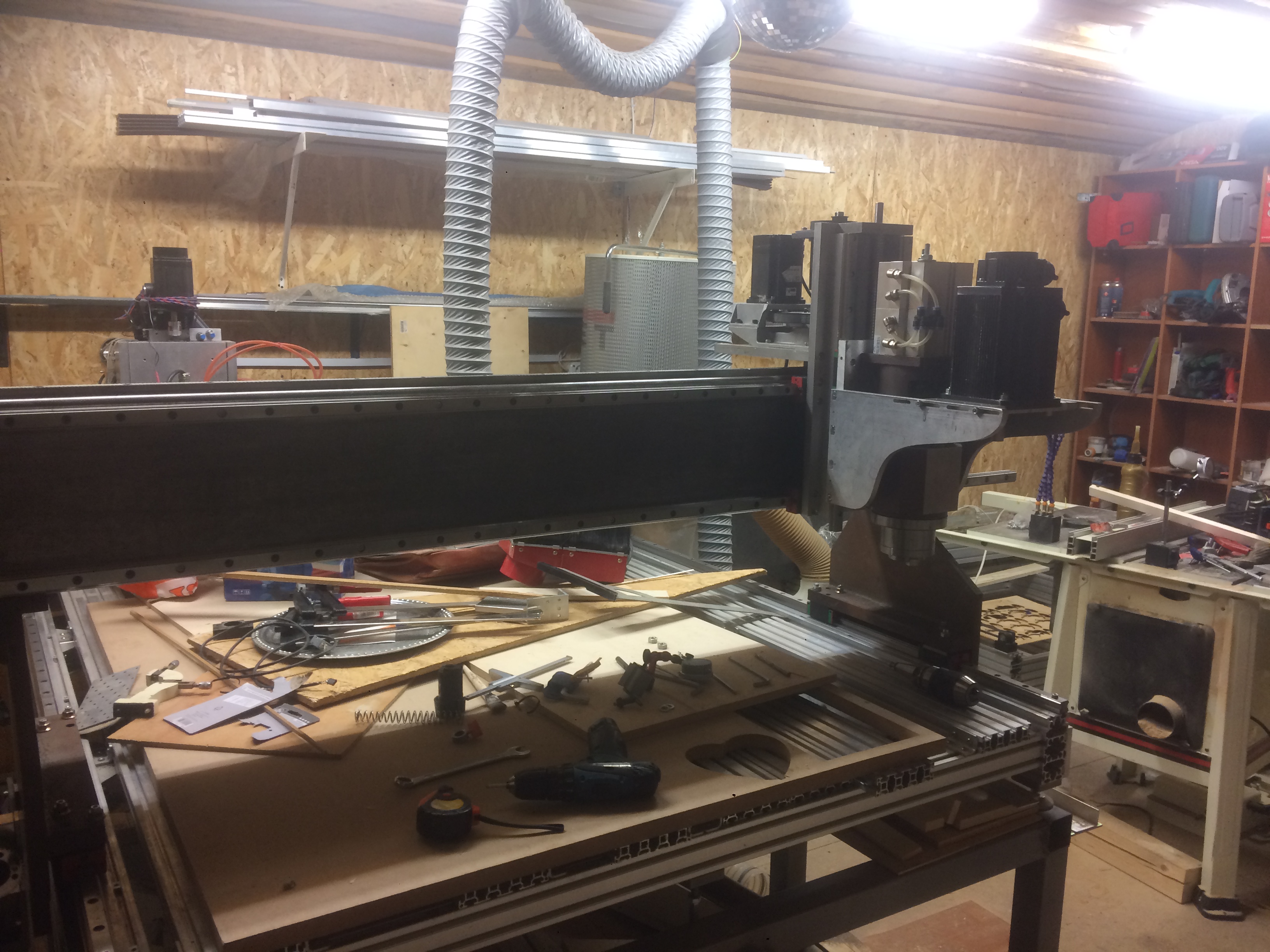

Делаю фрезерный по дереву с полем 3000 на 1500
Портал - стальная балка 250х150х8
рейка по XY
Редуктор китайский на ремне 1:5
На портале шпиндель с автосменой BT30 + 3 квт Серва на ремне
Вес портала порядка 200 кг
На СШД моторах катается без проблем, но на прогонах хотелось бы побыстрее бегать за инструментом.
Вопрос. Возможно ли перейти на сервы Delta-ASD-B2 0.75 Квт
Хватит ли момента 2.39 N.m. Обороты 2500
Есть ли смысл?

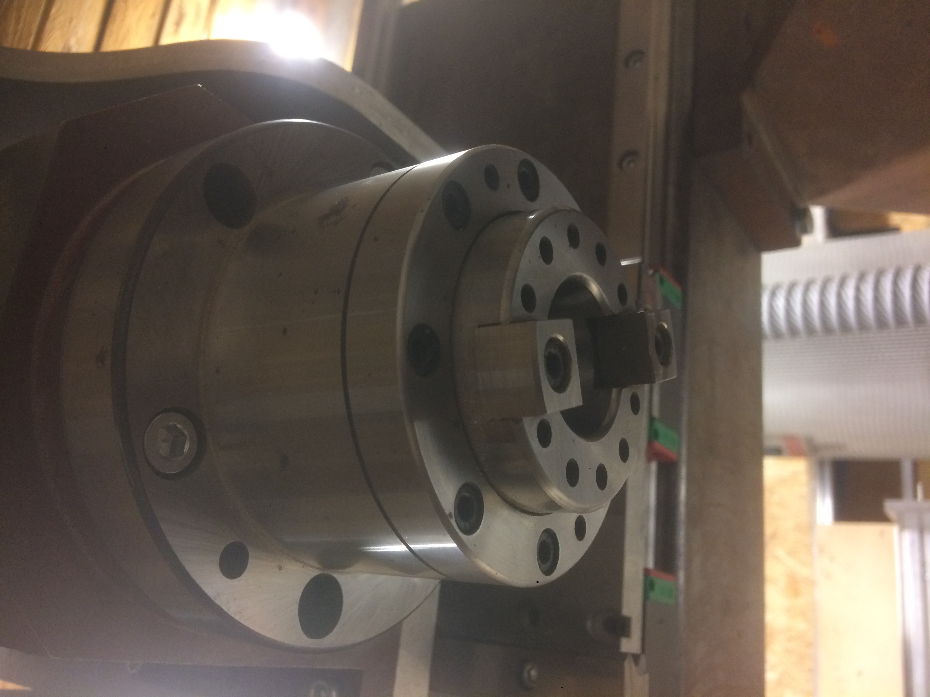

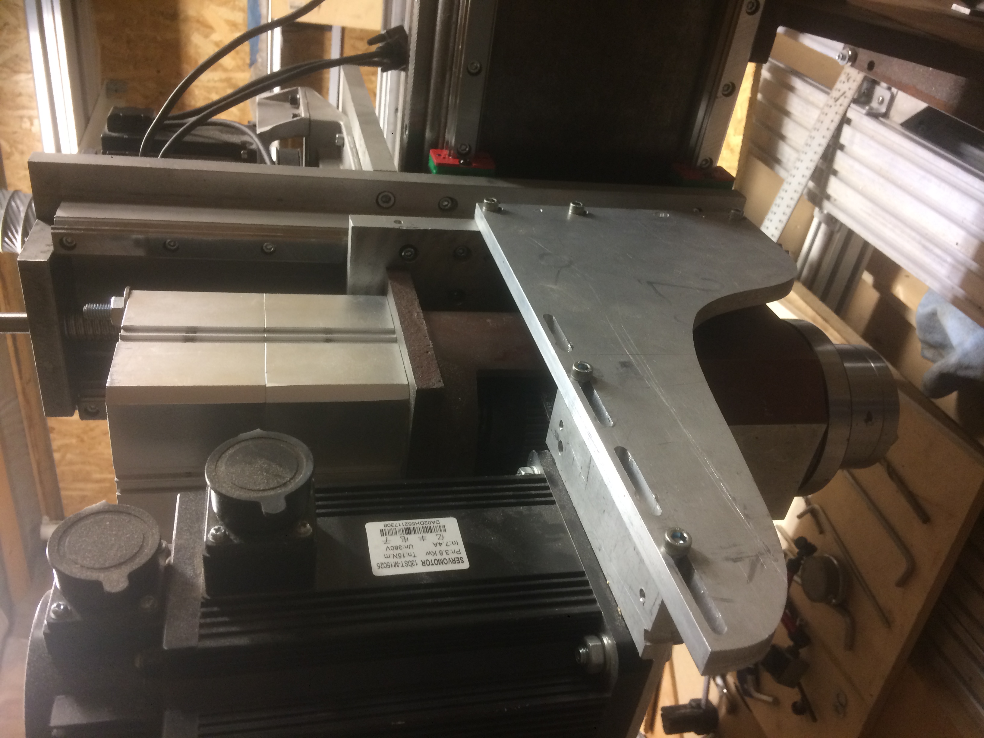

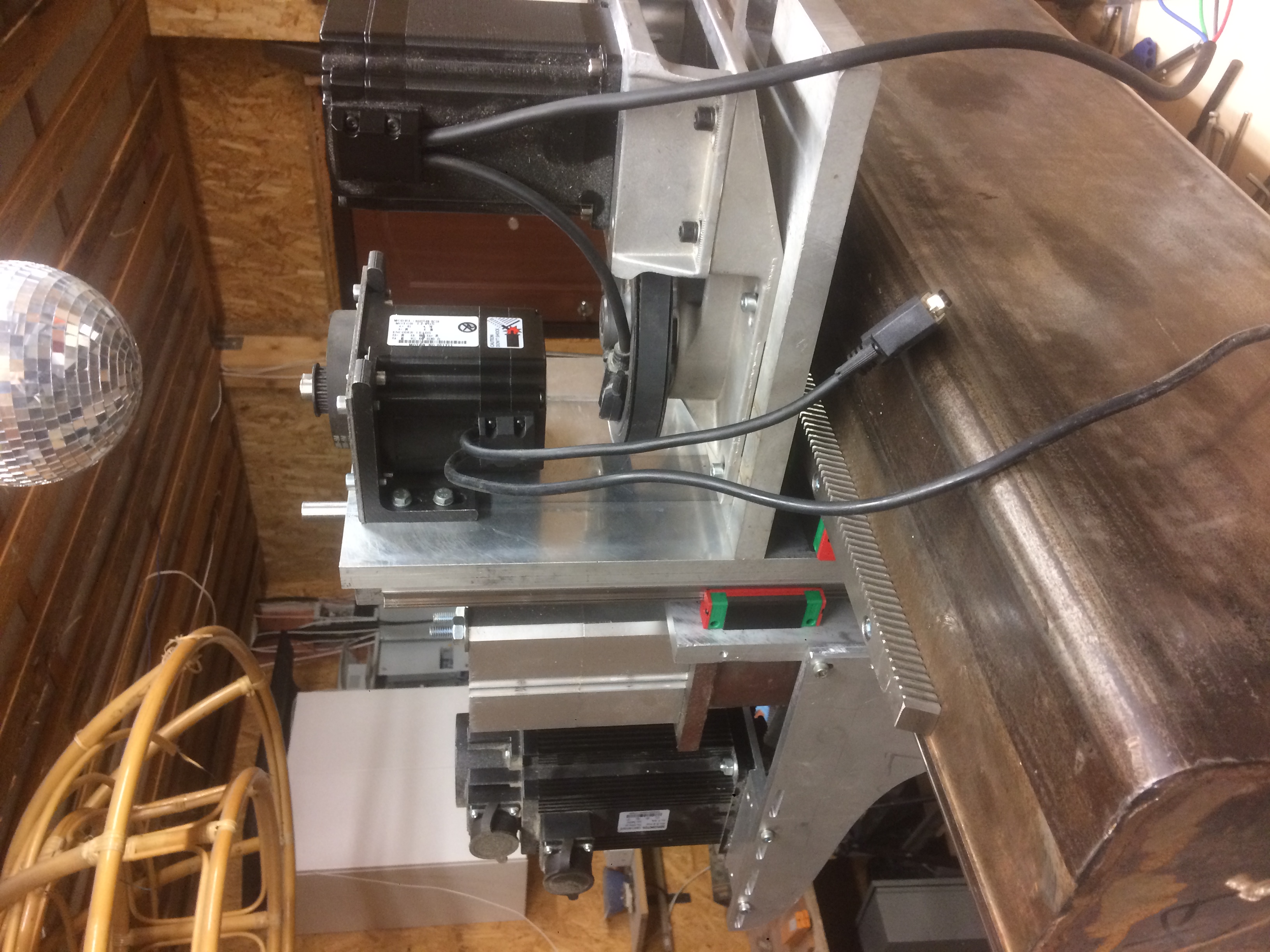

Вот фото переделки портала.
Рейки модуль 1.5 (прямая-Y, Косая-X)
Рельсы 20 и каретки HIWIN 25
Что не нравится в этих редукторах.
(Может это нормально, не знаю.)
Если поставить индикатор на Y и упереть в стойку портала, то при раскачивании портала по оси Y, получаем +- 0.04 мм
Раскачивается до десятки.
Прилагаемая сила - Вес тела моего (60 кг)
Люфт получается за счет натяжки ремня.
В данном случае натяжку ремня делал достаточно прилично.
Думаю, что если придется поработать с Алюминием, то мне кажется жтот люфт будет давать вибрации на инструмент.
Мне кажется, что если поставить винт 20, то стоять должно мертво.

Как удалось подружить их?potapov писал(а):Рельсы 20 и каретки HIWIN 25

ОПЕЧАТКА 25 рельсы.sima8520 писал(а):Как удалось подружить их?potapov писал(а):Рельсы 20 и каретки HIWIN 25
"0-ки у меня на z-ке стоят
Х-Y - 25
