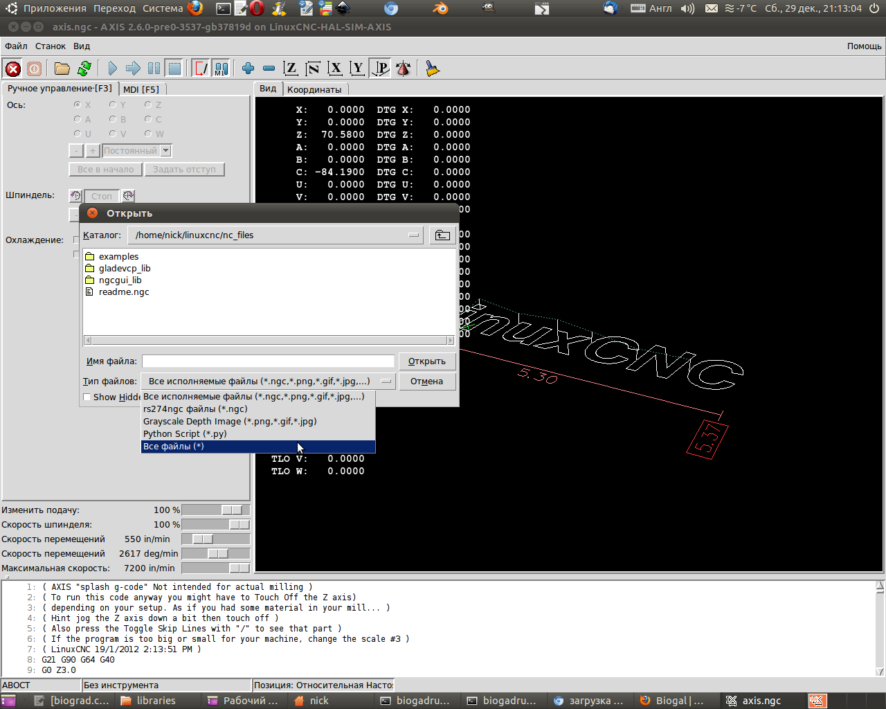

есть ли гденибудь обьяснения интерфейса емц.пытаюсь открыть G код-не видит пишет расширения типа gpg еще чего -то но nc файлы не видит.вообще не ясно ни как нули выставлять ни как с ним работать.может где в просторах инета есть мануал подобный мачу.буду признателен за любую подсказку...

А вот такое не помогает?
Плюс можно настроить расширения в ini, через FILTER: EMC2 Integrators Manual Перевод на русский язык #11

После Мача на EMC сложно смотреть.
Расширение можно выбрать в окне открытия файла внизу, а вот выбрать файл с флешки сложнее.
