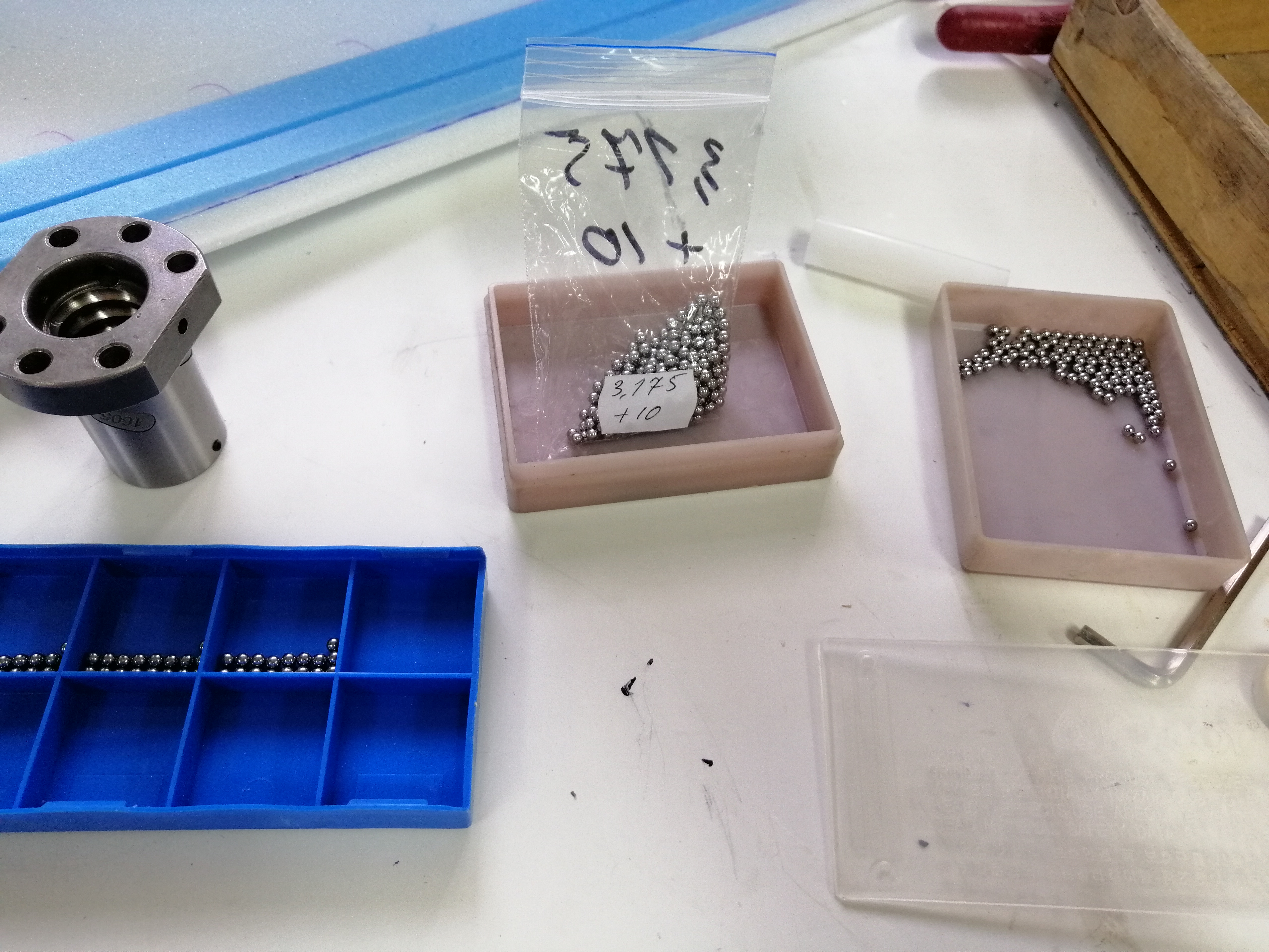

Получил шарики для швп и кольца для устанения зазора в подшипниковых опроах- посылкой доволен, очень качественно упаковано, в посылке комплект документов в отдельном файлике. Кольца еще не применил, шарики практически не отличаются по размеру- отлично! Стоковые, которые вытряхнул из гайки отличались друг от друга произвольно на 5-15 микрон в каждом витке.
IMG_20190327_181919.jpg (3506 просмотров) <a class='original' href='./download/file.php?id=159762&sid=b63262ef720125e3f7032ae3574abce7&mode=view' target=_blank>Загрузить оригинал (3.34 МБ)</a>
IMG_20190327_181924.jpg (3506 просмотров) <a class='original' href='./download/file.php?id=159763&sid=b63262ef720125e3f7032ae3574abce7&mode=view' target=_blank>Загрузить оригинал (3.36 МБ)</a>
Сообщения: 3653
Re: darxton.ru
Индикатор не для шариков :) микронную головку или пассаметр для таких дел нужен...
Samodelkin 88
Сообщения: 1056
Репутация: 727
Откуда: Курган
Re: darxton.ru
Сообщение Samodelkin 88 »
Не обзавелся еще, пока применяю то что есть. Полделения на глаз)
