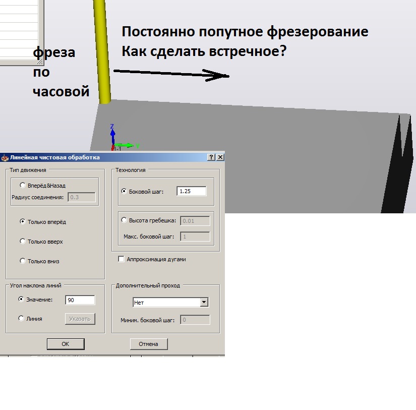

Обрабатываю дерево
Стратегия растр
Хочу настроить растр только попутное и растр только встречное фрезерование
Получается настроить только растр попутное
Где копать?
направление_резания.jpg (3342 просмотра) <a class='original' href='./download/file.php?id=159907&mode=view' target=_blank>Загрузить оригинал (97.22 КБ)</a>
Frezer_PU
Сообщения: 358
Репутация: 197
Re: SolidCAM
Сообщение Frezer_PU »
1240 писал(а):Обрабатываю дерево
Стратегия растр
Где копать?
Галочку на против вперед/назад пробовали ставить?

1240
Сообщения: 962
Репутация: 278
Откуда: Украина, Харьков.
Re: SolidCAM
Сообщение 1240 »
так при этой галочке оно и будет обрабатываться "вперед-назад" (попутное-встречное)
А нужно только попутное и отдельно только встречное.
90 и 270 меняют только точку начала фрезеровки.

1240
Сообщения: 962
Репутация: 278
Re: SolidCAM
Сообщение 1240 »
направление_резания-2.jpg (3337 просмотров) <a class='original' href='./download/file.php?id=159908&mode=view' target=_blank>Загрузить оригинал (139.15 КБ)</a>
обрабатываю stl
границы обработки задаю вектором
вектор разворачивал - непомогло
менял направление вращения фрезы - непомогло
Frezer_PU
Сообщения: 358
Репутация: 197
Re: SolidCAM
1240 писал(а):
обрабатываю stl
Попробуй другую стратегию к примеру HSM линейная там есть реверс

1240
Сообщения: 962
Репутация: 278
Re: SolidCAM
Сообщение 1240 »
Спасибо!
Направление вроде бы меняется.
Но теперь не могу поменять угол (обработка идет вдоль оси х) Нужно поперек Х
UPD
Нашел настройку
Угол задается в "проходах"
UPD2
Насколько понял:
Вся обработка идет на рабочих ходах
Хочу понять: можно ли настроить обратный (ускоренный) ход?
