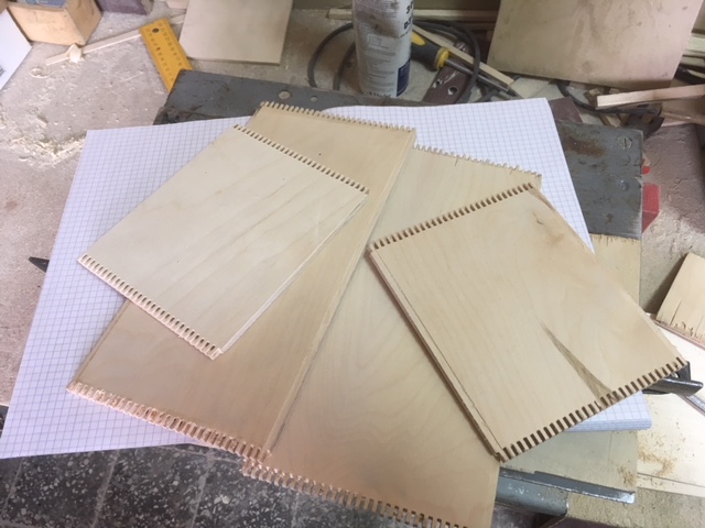

Ребята день добрый!Занимаюсь изготовлением гармошек.Абсолютно все делается вручную-корпуса из дерева,фанеры,грифы.Вырезаю пробиваю голосовые планки из листовой латуни 2-3 мм.Вот хотелось как то все это дело упростить и вложиться в станки современные.
1)Самая большая деталь 40см на 30 см,поэтому стол 50 на 50 наверно хватит?
2)Хотел грифы правой и левой стороны гармошки сделать на фрезере(фото выложу для представления).Толщина дерева 1,5-2 см.Какой лучше купить фрезер?бюджет на это 150-200т.р.Может есть и дешевле?
3)декоративные крышки-детали фигурные из фанеры 3-4 мм сейчас вырезаю ручным лобзиком.Для этого лучше фрезер или лазер?
4)голосовые планки делаю из листовой латуни 2-3 мм.Это полоска размером 30-35 см,шириной 3 см.и посередине вырезы шириной 2 мм длиной 2 см.Чем лучше эти вырезы сквозные делать-фрезером или лазером?На лазерный станок бюджет тоже тысяч 200-250,или не хватит?
5) Еще вопрос-а не бывает универсального станка-чтоб менял только головки фрезер или лазер?
Скорость не нужна,все делается штучно и не торопясь.
Сам ниразу раньше не сталкивался с чпу,все делаю на школьной циркулярке и сверлильном станке.))
Спасибо заранее за ответы!

Купите фрезер по дереву с оснасткой на весь бюджет, а пластинки продолжайте пробивать - это лучший способ их изготовления, ну или попробуете их фрезеровать, если объём отходов не смутит.

А какой купить?Предложите пожалуйста хотя бы варианты пару.
Из за чего пишу-появился инвестор,вот и говорит дай мне список станков,какие нужны.Пока человек вроде готов,хотелось уж купить хороший станок и надолго.
Как я уже сказал,скокрост совсем не главное,так как нет конвеера,и больших заказов.Все штучное и редкое

https://purelogic.ru/catalog/stanki_s_c ... fessional/
Может подойдут. На вид нормальные.
