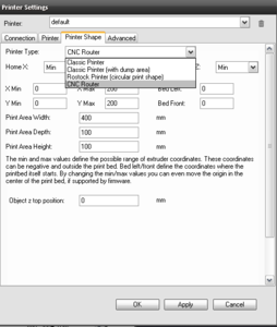

Доброго всем!
Начинаю по-тихоньку осваивать новую стезю и вводить в эксплуатацию самодельный станок на Mega256/RAMPS1.4/Repetier Firmare. Столкнулся с такой проблемой: готовлю G-code для фрезеровки печатной платы программой FlatCAM (вобщем-то разные пробовал). В ней указываю глубину фрезерования 0.1 мм и в конечном файле получаю G1 Z-0.1. Но Repetier-Host отказывается опускать Z на отрицательную глубину. Вроде бы в ней есть настройка "Object z top position", и, если я правильно понимаю, она должна указывать толщину заготовки (высоту над уровнем стола и нуля по Z). Но выставляю ее хоть 0, хоть 200 - никакой разницы не происходит.
Или это указывается в CAM-программе? Во Flatcam'е такого не нашел... Или где-то нужно разрешить отрицательную глубину?
repetier1.png (1778 просмотров) <a class='original' href='./download/file.php?id=159813&mode=view' target=_blank>Загрузить оригинал (22.78 КБ)</a>
Re: Непонятка с осью Z
Загляньте в мою тему, может и у вас есть такой параметр в прошивке, что бы можно было опускаться ниже "нуля".
Раздел - для начинающих (первый пост).
