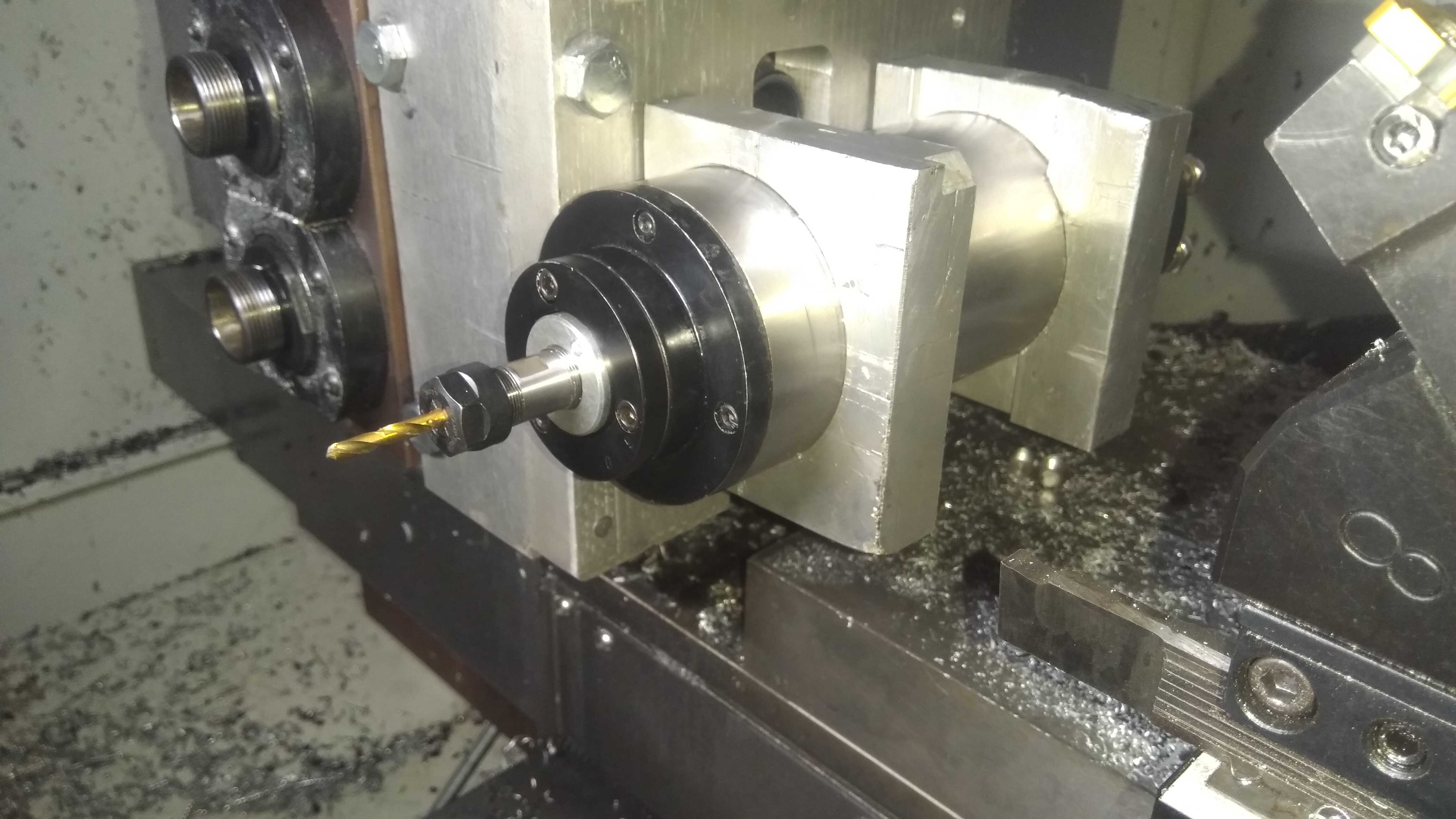

Добрый день.
Подскажите возможно ли? Если да, то как?
Имеется в арсенале вот такой станок:
https://youtu.be/Wp0jUTKQs_o
Все в нем меня устраивало. Но появилась необходимость изготовления небольших форм (из дюралюминия) для литья пластика под давлением.
И вот на это станок как оказалось не рассчитан. Центр осевых фрез не выезжает дальше чем Х+20. Плюс вся фрезерная часть не рассчитана на долгое использование, китайцы видимо не смогли (не захотели) сделать нормальный контур смазки и шестеренки перегреваются.
Решил поступить следующим образом, а именно поставить дополнительный шпиндель.
Сегодня сделал плиту под шпиндель, осталось сделать хомуты и все собрать.
Вот пока думал как и что подключать возник вопрос. Шпиндель управляется частотником который по простому можно вывести отдельно. Но хотелось, что бы все было красиво. Можно ли этот шпиндель подключить напрямую к станку, как третий что бы обороты регулировались из программы?

Необходимо указать тип ЧПУ, лучше всего order namber на оборотной стороне, если это Sinumerik. И укажите количество уже задействованных осей.

Sinumerik 808d advance
Оси z,x,y,c,a
Основой шпиндель плюс дополнительный на приводной инструмент.

Сегодня собрал все, осталось подключить. (5483 просмотра) <a class='original' href='./download/file.php?id=159784&mode=view' target=_blank>Загрузить оригинал (2.68 МБ)</a>

sney писал(а):Вот пока думал как и что подключать возник вопрос. Шпиндель управляется частотником который по простому можно вывести отдельно. Но хотелось, что бы все было красиво. Можно ли этот шпиндель подключить напрямую к станку, как третий что бы обороты регулировались из программы?
Стойка в версии 16х.3 поддерживает до 6 осей/шпинделей. Если у Вас С и А шпинделя- еще есть место.
На стойке есть один аналоговый выход для шпинделя (занят он у Вас или нет не знаю. Если занят, то только через шпиндельный привод V70).
Для включения еще одной оси необходима опция FC5800-0AK70-0YB0.
Ну и конечно перемонтаж, исправление ПЛК и параметрирование.
