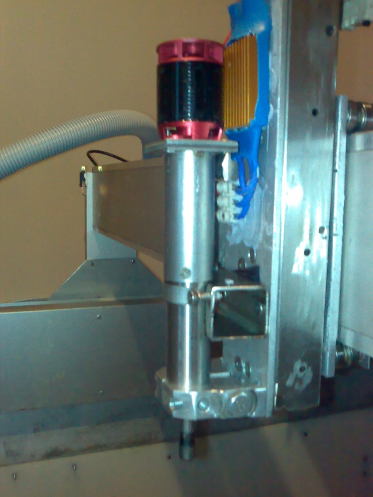

Во,засандалил себе вот такое...Не знаю даже как обозвать.Ну...то что должно фрезой ворочать :D
050520111031 [1024x768].jpg (15360 просмотров) <a class='original' href='./download/file.php?id=1468&mode=view' target=_blank>Загрузить оригинал (478.24 КБ)</a>
Получился длинный,потому-что использовал готовый вал с цангой и подшипниками от бесславно погибшего Дремеля 8-) .

А теперь плохая новость(по крайней мере для меня)Это питание для движка.Потому как при таком токе и напряжении(если верить китайским друзьям) нужен трансформатор(или блок питания) почти на 1.5кВт :?
Как только что-нибудь соображу с питанием,буду проводить испытания.Вот тогда и поделюсь впечатлениями... ;)

А то, что на оси на синем клее (или не клее) висит это не контроллер?
1.5кВт при 1900 (об/мин)/В будет 28,500 оборотов в минуту. Не слишком много?

Petka,спроси меня ,удивлён ли я таким откровением ? :hehehe: Я просто забыл указать что контроллер имеется.Хотя Коля сразу его рассмотрел .Сразу видно набитый глаз профи :hehehe: Синее-это изоляция.А приклеено на силикон ;) Приклеил сразу за движком,в надежде что потоком воздуха от импеллера,заодно тоже будет охлаждаться.А может и наоборот,дополнительно нагреваться :hehehe: Осталось дело только за блоком питания. Управляться будет ,пока что ,серво тестером.При нормальном полёте буду искать способы прямо из программы регулировать обороты.А если нет ,придётся копить деньги на "хороший" китайский шпиндель 8-)
Я считал немного по-другому.Так скать,по научному.Вольты на обороты/на 1 вольт . ;) В итоге должно дать 38400 об/мин.
Много это или мало?Ну ,думаю давать ему где-то в районе 25000 на черновом проходе,ну и за 30 при чистовой.При мелких фрезах то что надо,можно будет на больших скоростях подачи доводку детали делать.Правда,снижение оборотов в хорошей нагрузке,чревато перегревом.Так как он не будет успевать себя охлаждать.
А там будем посмотреть.Если не выживет,то на примете уже имеется другой.Помошшшнее и подобротее,но и оборотами поменьше 8-)

Главное, чтобы он вытянул и не развалился от вибраций от фрезы.
30К оборотов, что ты на таких оборотах режешь? Дерево? Не горит?
А что за другой движок? И какой ему нужен блок питания?

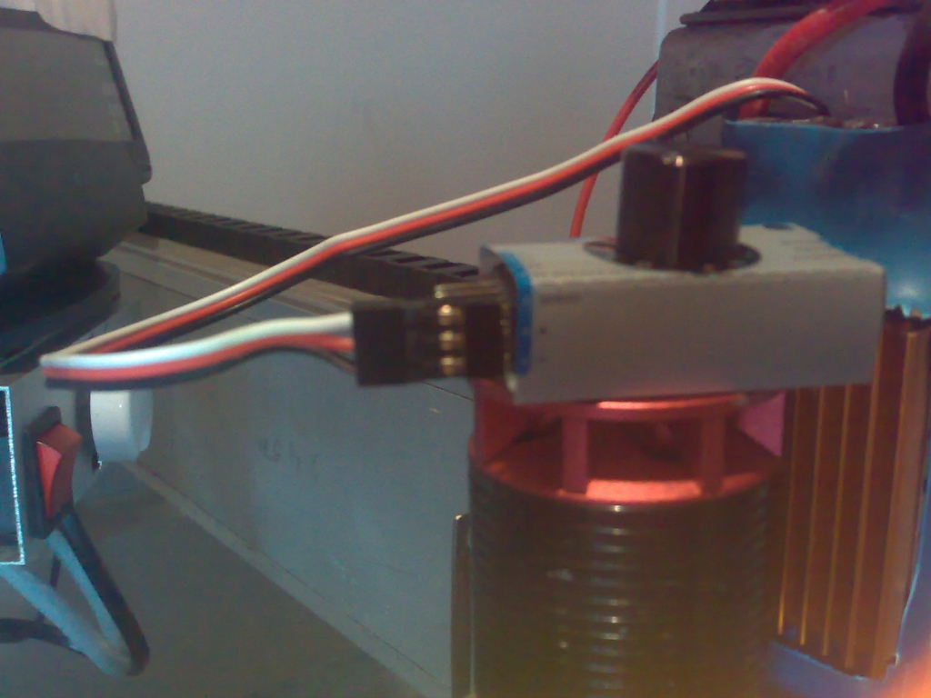

Забыл сказать .Собрал уже БП.Но выплыла такая закавыка.Из контроллера выходит шлейф с разъёмом.
170520111039 [1024x768].jpg (15295 просмотров) <a class='original' href='./download/file.php?id=1501&mode=view' target=_blank>Загрузить оригинал (422.79 КБ)</a>
К нему ,как я понял,можно подсоединять сервотестер. Я попробовал,и ничего.Хоть с ним ,хоть без него,мотор начинает выдавать только очередь из серий трёх сигналов разной тональности.Ну,и немного дёргается.Не знаю,то это может означать? В мануале написано ,или плохое соединение на выводах к мотору,или колесо передатчика не в самом нижнем положении,токовая защита.
Проверил контакты ,всё нормально.На БП напряжение в 1,5 раза больше от минимально нужного.(15 В)
И насколько понял,то на сервотестер должно тоже поступать питание .Только вот его на разъёме нет почему-то.Контроллер не выдаёт Может ему тока от БП не хватает? Дык и транс вроде как не слабый... :think:

Мне кажется или там на серой фиговине много контактов? Может не туда воткнул?
Там есть регулятор оборотов? Он на минимуме?

Да почти уверен на все 100,что воткнул куда надо.На этот тестер можно сразу четыре сервака повесить.Засада в том что с контроллера почему-то не приходит питание на тестер :problem:
Сообщения: 22776
Re: Шпиндель с RC-модельным двигателем
С контроллера, который с движком шел? А зачем тогда тестер?

А чтобы обороты им регулировать.Только контроллер нужно как-то обмануть ,чтобы он мой БП признал за батарею. :hehehe: Может его ещё и программить нужно.А для этого отдельно плату покупать придётся.Так как приёмника с передатчиком для него не приобретались ,по причине ненужности .

Unikus писал(а):А чтобы обороты им регулировать.Только контроллер нужно как-то обмануть ,чтобы он мой БП признал за батарею. :hehehe: Может его ещё и программить нужно.А для этого отдельно плату покупать придётся.Так как приёмника с передатчиком для него не приобретались ,по причине ненужности .
Сколько выводов у родной батарейки? Может источник слаботочный? Внутренее сопротивление велико и контроллер не хочет его признавать.

Интуиция мне подсказывает ,что у батарейки должно быть два вывода. :) Источник не думаю что слабый,транс довольно большой по габаритам.Мне подсказали что контроллер определяет тип батареи по напряжению.А так как я на него пока что подаю 15В,он наверное и не понимает что к нему подключили.Хотя в бумажке к нему такая строка - от 6 до 30 Вольт.И понимай как хочешь... :think:
Сообщения: 22776
Ну у меня на вертолетике на аккумуляторе 3 контакта... Что на них сказать не могу - нет тестера...

Вообще регуляторы для ру моделей такого класса как правило можно программировать не только картами для программирования а еще и ....
ручкой передатчика или в данном случае сервотестером. А бики при включении ни что иное как - сигнал готовности или сигнал вхождения в режим программирования. Когда сигнал готовности можно по бикам определить на какую батарею настроено. Как сделано именно в этом я не знаю. Можно просто попробовать. Надо мануал для него поискать просто.

Хм...вот этого не знал.Потому как никогда не запускал такие движки с батареи(вернее,вообще не имел дела с такими движками).Хотя по логике третий проводок некуда в контроллер подключить,по крайней мере в моём.
Vladimir 2011 писал(а):Вообще регуляторы для ру моделей такого класса как правило можно программировать не только картами для программирования а еще и ....
Ну,про сервотестер я уже узнал.Только контроллер на него никак не реагирует,и даже не подаёт на него питания.Насчёт мануала,то навряд ли найдётся подробный(напишу продавцу на этот счёт),но в том что имеется написано,что если бипает,но мотор не фурычит,то или контакты хреновые(заменить) или ползунок регулятора передатчика(тестера)не в самом нижнем положении.Вот и всё.Блин,хочется верить что сам контроллер исправен...А как проверить,разве что где-то батарею раздобыть...

Шальная мысль, ползунок не может быть инвертирован. Вдруг он у тебя не в нижнем, а в верхнем положении?
