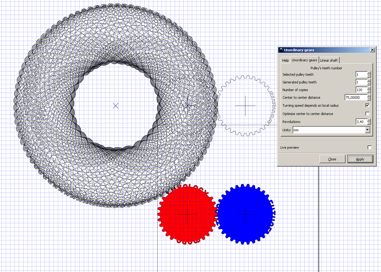

есть 2 шестерни, к ним по кругу приделаны буквы, как прорезать профили 2 шестерней взаимно что б создать зацепление?
одна шестерня должна нарезать другую и наоборот.
Исходные шестерни залиты синим и красным цветом

А если отключить оптимизацию расстояний между центрами, что получается?
ЗЫ svg можешь закачивать рямо на форум (в форме ответа есть кнопочка добавить вложения)

Отключить оптимизацию расстояний это....? оптимайз центр ту центр дистанс? тогда получается бякость
кстати сам инскейп обновился 0.48.4 билд 9939, до этого на шестах любил подвисать - этот вроде в винде постабильней
Nick писал(а):А если отключить оптимизацию расстояний между центрами, что получается?
non optimize.png (3903 просмотра) <a class='original' href='./download/file.php?id=10490&mode=view' target=_blank>Загрузить оригинал (712.53 КБ)</a>

Хммм... похоже аптимайзер как-то не совсем правильно работает... попробуй снять ту галку, о которой ты писал и попробуй подобрать нужной расстояние между центрами, вот, что у меня получилось на расстоянии в 60:
Потом надо будет две шестерни совместить.

поставил 60 вроде как похоже, эксперименты с другими числами отличными сильно например 30-40-50 дают неверные решения, теперя вопрос, откуда ж у нас получилось это 60
Сообщения: 22776
Re: Странные шестерни, прогу бы или плагин
хз :freak:
... даже и не знаю, как-то опытным путем получилось... странно, что оно не совпадает с конечны растояние м между шестернями...
