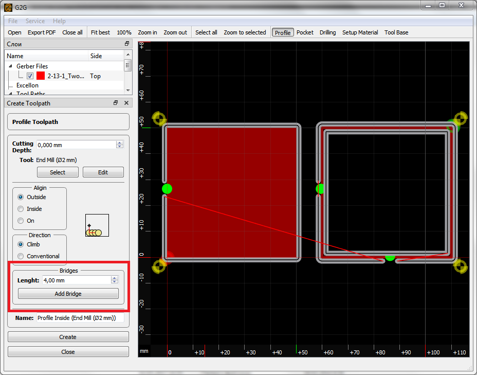

Добавлены "мосты".
N1X писал(а):Ширина мостика указан, а дальше мышкой тыкать в контур в нужных точках.
Возможны глюки на "сырых" векторах. Будут дорабатываться.

Re: Grber2GCode
Красота, спасибо огромное!
