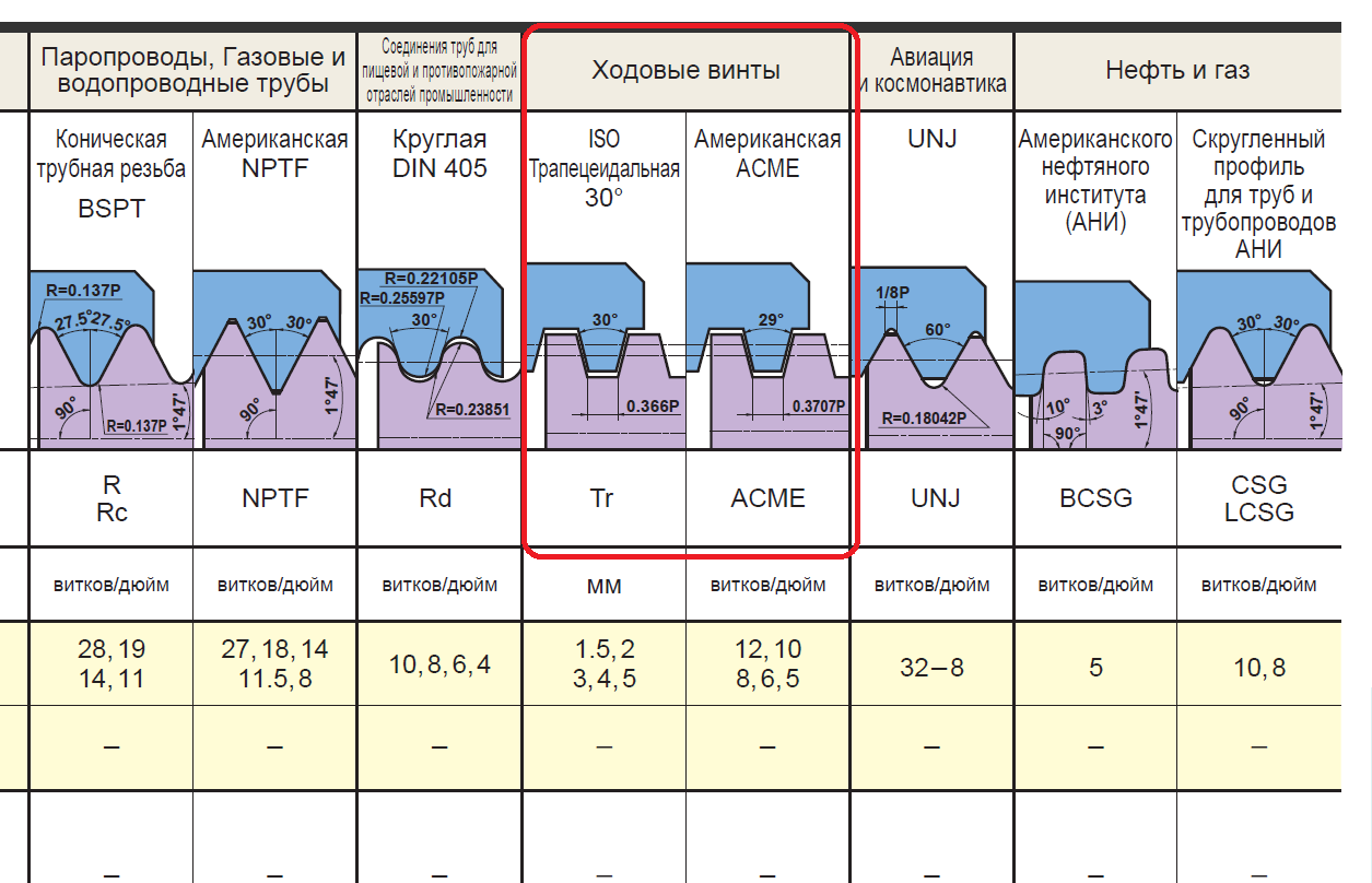

Duhas писал(а): внимание вопрос - бывает ли что-то готовое из пластин под такие задачи?
Пластинки бывают под разные профили резьб
01.png (5608 просмотров) <a class='original' href='./download/file.php?id=159331&mode=view' target=_blank>Загрузить оригинал (101.46 КБ)</a>
это само собой. беда в многозаходности. мне нужен профиль нитки как у шага 1.5 и при этом шаг 12.
Александр, а откуда картинка? Скинь каталог или откуда ты ее заскринил...

Re: Токарный инструмент
Umnik писал(а):Александр, а откуда картинка? Скинь каталог или откуда ты ее заскринил...
С каталога инструмента Мицубишьки
http://www.mitsubishicarbide.com/EU/ru/ ... talog.html ПОЛНЫЙ КАТАЛОГ ( PDF 59,983KB)
