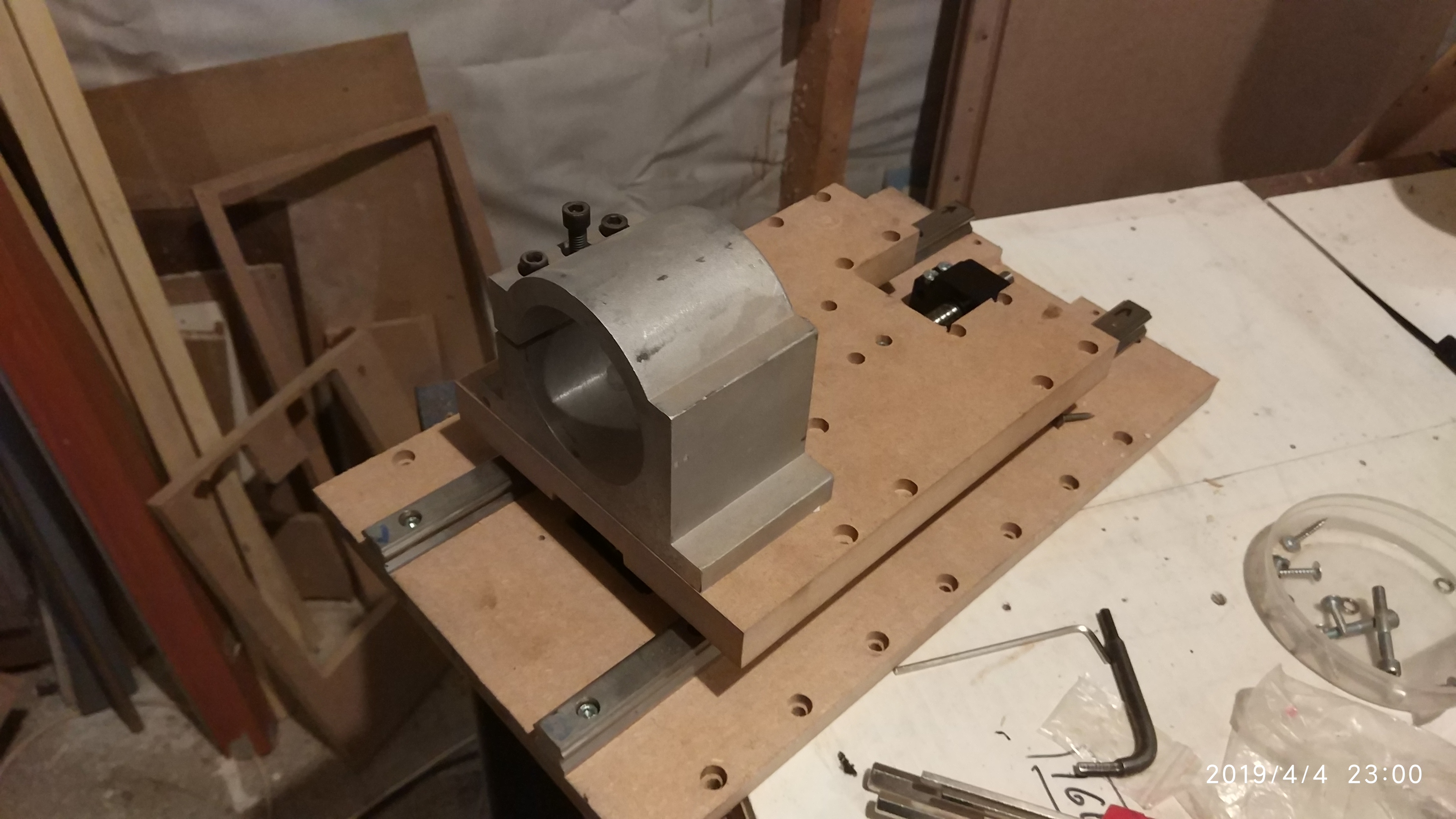

Сообщение master_70 »
наконецто дошли руки до того чтоб сделать и переделать ось Z
ось Z 1.JPG (5584 просмотра) <a class='original' href='./download/file.php?id=160180&mode=view' target=_blank>Загрузить оригинал (129.93 КБ)</a>
ось Z 2.JPG (5584 просмотра) <a class='original' href='./download/file.php?id=160181&mode=view' target=_blank>Загрузить оригинал (216.83 КБ)</a>

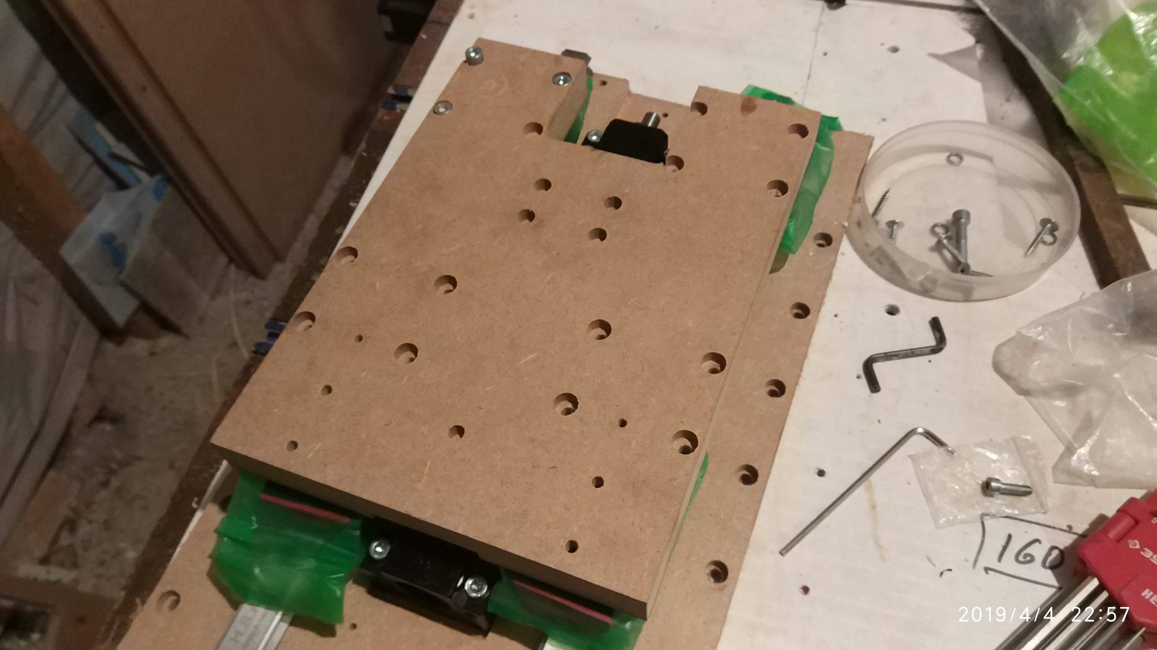

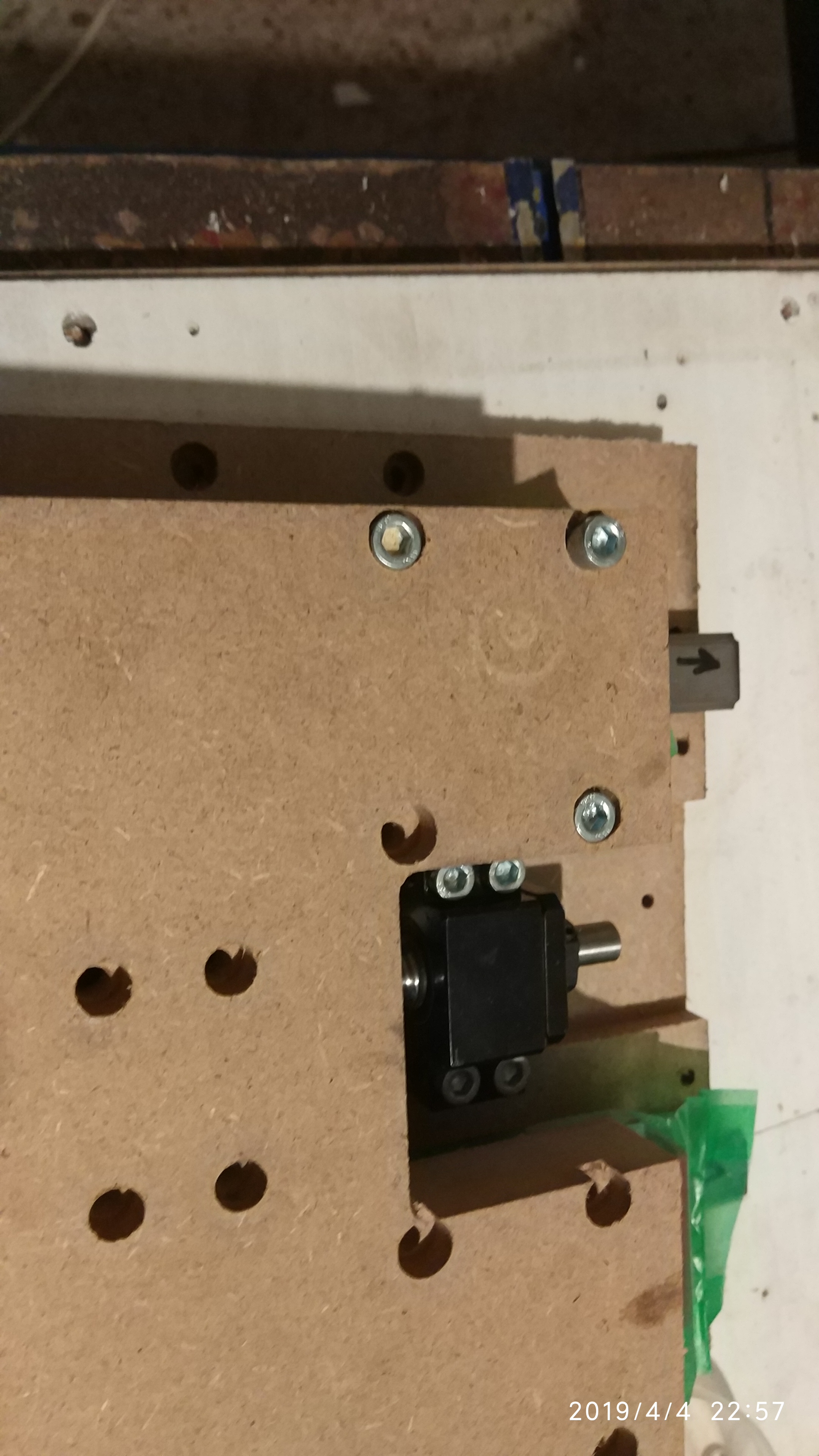

телодвижение!!!!
IMG_20190404_163818.jpg (5455 просмотров) <a class='original' href='./download/file.php?id=160356&mode=view' target=_blank>Загрузить оригинал (2.37 МБ)</a>
IMG_20190404_203343.jpg (5455 просмотров) <a class='original' href='./download/file.php?id=160357&mode=view' target=_blank>Загрузить оригинал (2.23 МБ)</a>
IMG_20190404_203348.jpg (5455 просмотров) <a class='original' href='./download/file.php?id=160358&mode=view' target=_blank>Загрузить оригинал (2.19 МБ)</a>
IMG_20190404_224900.jpg (5455 просмотров) <a class='original' href='./download/file.php?id=160359&mode=view' target=_blank>Загрузить оригинал (2.17 МБ)</a>

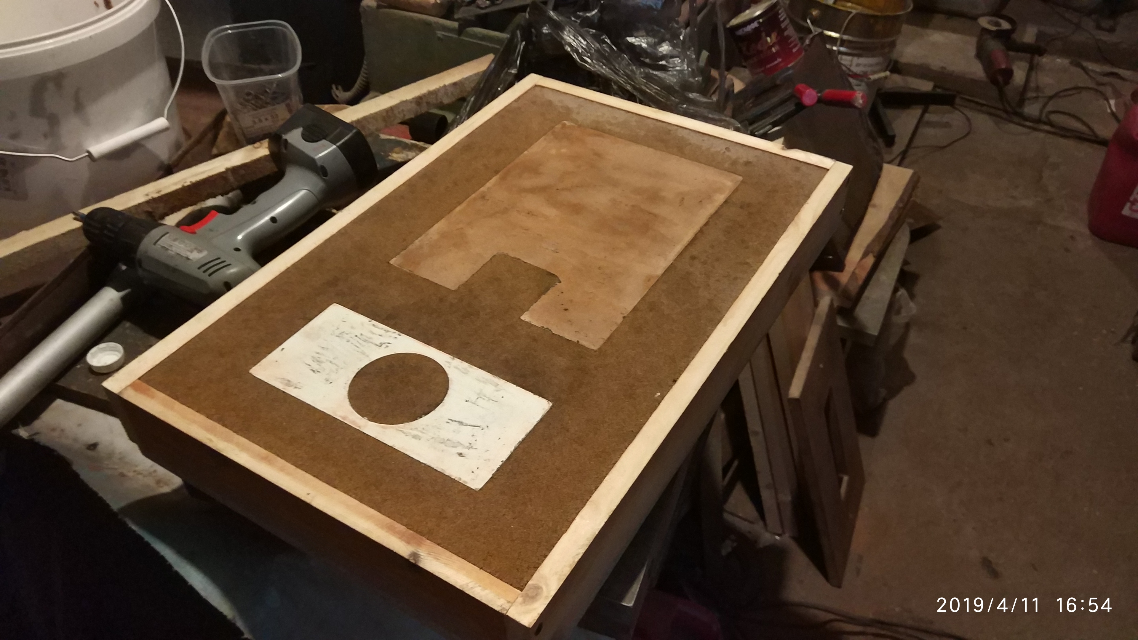

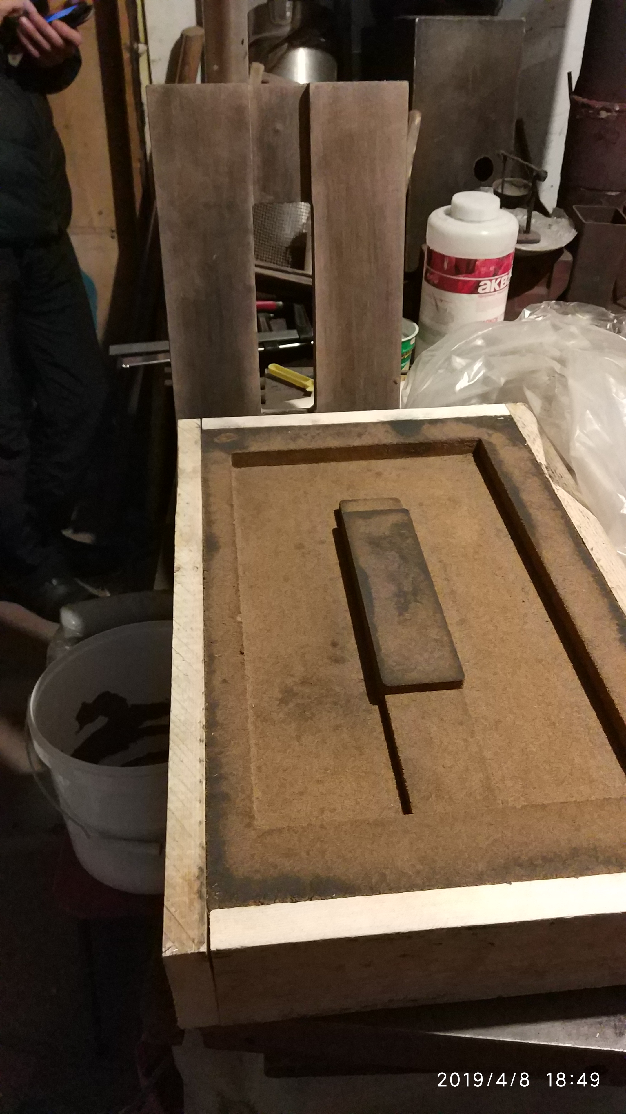

IMG_20190407_201819.jpg (5129 просмотров) <a class='original' href='./download/file.php?id=161613&mode=view' target=_blank>Загрузить оригинал (2.14 МБ)</a>
IMG_20190408_184914.jpg (5129 просмотров) <a class='original' href='./download/file.php?id=161614&mode=view' target=_blank>Загрузить оригинал (2.25 МБ)</a>
IMG_20190408_191237.jpg (5129 просмотров) <a class='original' href='./download/file.php?id=161615&mode=view' target=_blank>Загрузить оригинал (2.22 МБ)</a>
IMG_20190411_165419.jpg (5129 просмотров) <a class='original' href='./download/file.php?id=161616&mode=view' target=_blank>Загрузить оригинал (2.24 МБ)</a>
IMG_20190411_175714.jpg (5129 просмотров) <a class='original' href='./download/file.php?id=161617&mode=view' target=_blank>Загрузить оригинал (2.32 МБ)</a>
IMG_20190414_164632.jpg (5129 просмотров) <a class='original' href='./download/file.php?id=161618&mode=view' target=_blank>Загрузить оригинал (2.74 МБ)</a>
IMG_20190416_140626.jpg (5129 просмотров) <a class='original' href='./download/file.php?id=161619&mode=view' target=_blank>Загрузить оригинал (2.18 МБ)</a>

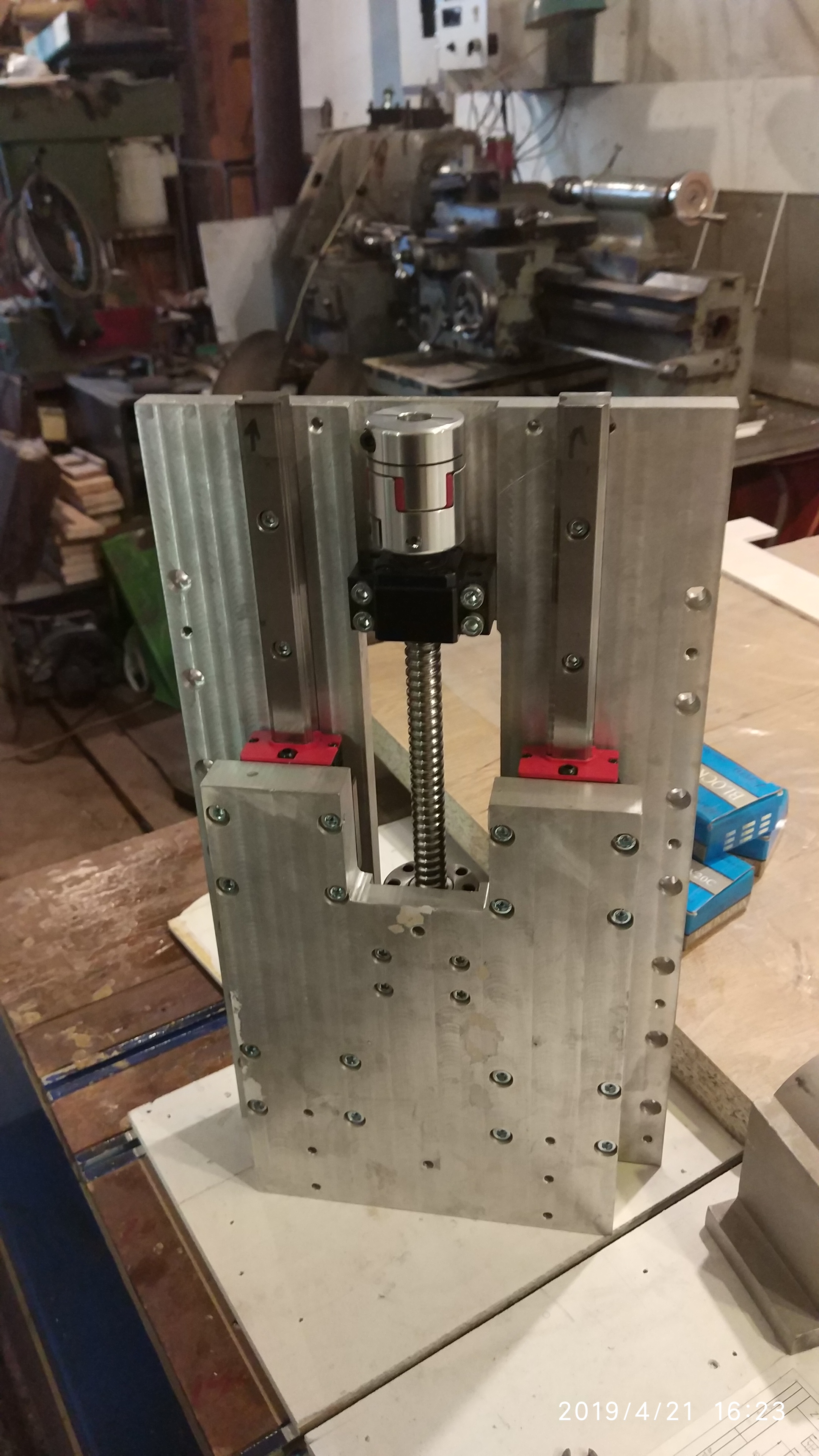

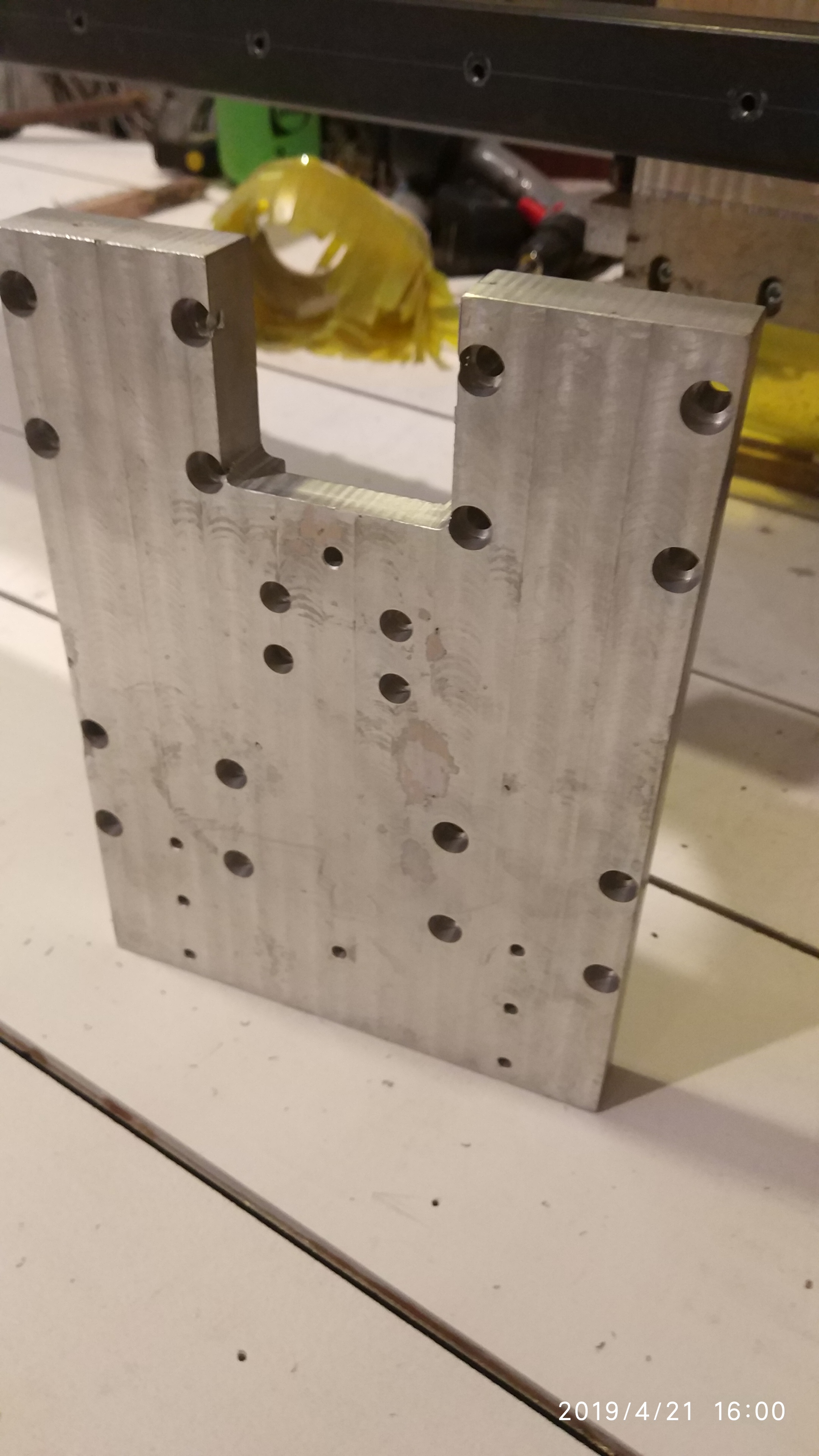

Зачем вырезы/пазы под каретками?
master_70
Сообщения: 1922
Репутация: 317
Откуда: Московская_обл
sima8520 писал(а):Зачем вырезы/пазы под каретками?
вырезы под рельсы чтоб поставить и не парится что сдвинутся .
а под каретками ни чего нет чтоб они само установились по месту
и была возможность мини регулировки пластины .
