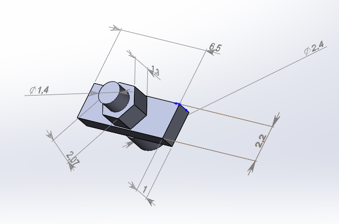

Всем доброй ночи!
Поделитесь пожалуйста опытом по фрезеровке очень маленькой детальки. Мы занимаемся постройкой моделей-копий. Нужна вот такая деталь. Прикладываю фото.
(Можно конечно сделать на LPD принтере... Но такового пока нет.)
Интересуют режимы фрезеровки. Мы планируем использовать дюраль.
По станку - погрешность заявленная - 0,05 (в принципе держит погрешность по другим деталям.)
Заранее спасибо.

Yablokinew писал(а):Интересуют режимы фрезеровки
Режимы напрямую зависят от станка и инструмента, каким вы планируете фрезеровать. Скажем режим для фрезы 4 зуба 3.175мм будет абсолютно другим от фрезы 2 зуба 1.0 мм. А вашу детальку можно аккуратно хоть 10мм фрезой сделать, если царапать не сильно, чтоб не загнуть мелкие выступы.
Режимы надо пробовать и подбирать по месту с учетом материала и крепежа заготовки.
P.S. вот о зажиме детальки, чтоб профрезеровать обратную сторону, стоит подумать...

xvovanx писал(а):P.S. вот о зажиме детальки, чтоб профрезеровать обратную сторону, стоит подумать...
Я б фрезернул сначала цилиндр , что снизу на фото, потом зажался б за него в цанговый зажим и медленно фрезернул все остальное. так и соосность можно сделать с достаточной точностью.
Да вот поэтому и спросил... Может есть у кого опыт. Ну что-то типа такого: мы фрезеровали мелкие детальки фрезой 1,5мм, подача 400мм/мин и т.д.
А вопрос по крепежу детали... тоже бы неплохо узнать опыт...

Yablokinew писал(а):Может есть у кого опыт
Фрезеровал мелочь типа вашей. Фрезы 1 и 1.5мм 2 зубые. Скорости малые давал, порядка 150мм/мин, съем 0.1-0.2мм, вход в материал под углом, тогда чистенько выходит.
xenon-alien писал(а):Есть под токарный станок цанговый патрон. Его без проблем можно на стол прижать.
Вот только выступ детальки в 1 мм в патрон такой не зажмете, гайка патрона выступом в деталь упрется.
С патроном зажимать я б не стал - испортите чистоту цилиндра мягкой детали. Я б фрезернул бы в брусочке-заготовке нижний цилиндр и плоскость как карман. С боков от детали по углам просверлил бы 4 центровочных отверстия. Перевернул, выставил по отверстиям, зажал заготовку и как карман фрезернул бы с другой стороны. Только вот рамка от кармана в отход, зато деталька чистенькая без царапин (стружку в карманах отсасывать пылесосом, а то в кармане царапает деталь).

xvovanx писал(а):Вот только выступ детальки в 1 мм в патрон такой не зажмете, гайка патрона выступом в деталь упрется.
А в чем там проблема то ? До ободка гайки, который выступает над цангой, там места столько, что несколько фрез поместится. Не фрезеровать же такую мелоч 6мм фрезой?

Taganrog писал(а):А в чем там проблема то ? До ободка гайки, который выступает над цангой
Вот именно, при незажатой небольшой ER гайке цанга изначально утоплена вглубь, а выравнивается заподлицо только в процессе затягивания гайки. Если выступающий цилиндр нащей микродетали составляет всего 1-2мм, то зацепить его губками цанги и надежно закрепить весьма проблематично будет, деталь краями упирается в гайку. Вот если только взять ER32 или больше, чтоб деталь вся целиком поместилась в углублении внутри гайки. В данном случае поможет, а будет другая деталька от модели чуть длиней и опять танцуй с подбором дорогущих цанг и гаек, ИМХО

xvovanx писал(а): Вот именно, при незажатой небольшой ER гайке цанга изначально утоплена вглубь, а выравнивается заподлицо только в процессе затягивания гайки. Если выступающий цилиндр нащей микродетали составляет всего 1-2мм, то зацепить его губками цанги и надежно закрепить весьма проблематично будет, деталь краями упирается в гайку.
Так деталька же 7мм в диагонали, она даже в ер11 поместится с запасом, а они копеечные. Хотя быстрее отфрезеровать оправку разрезную, куда она зажиматься будет

xvovanx писал(а): Вот если только взять ER32 или больше
Таких проблем нет ни на er20 ни на er25. Деталька уж очень маленькая.
