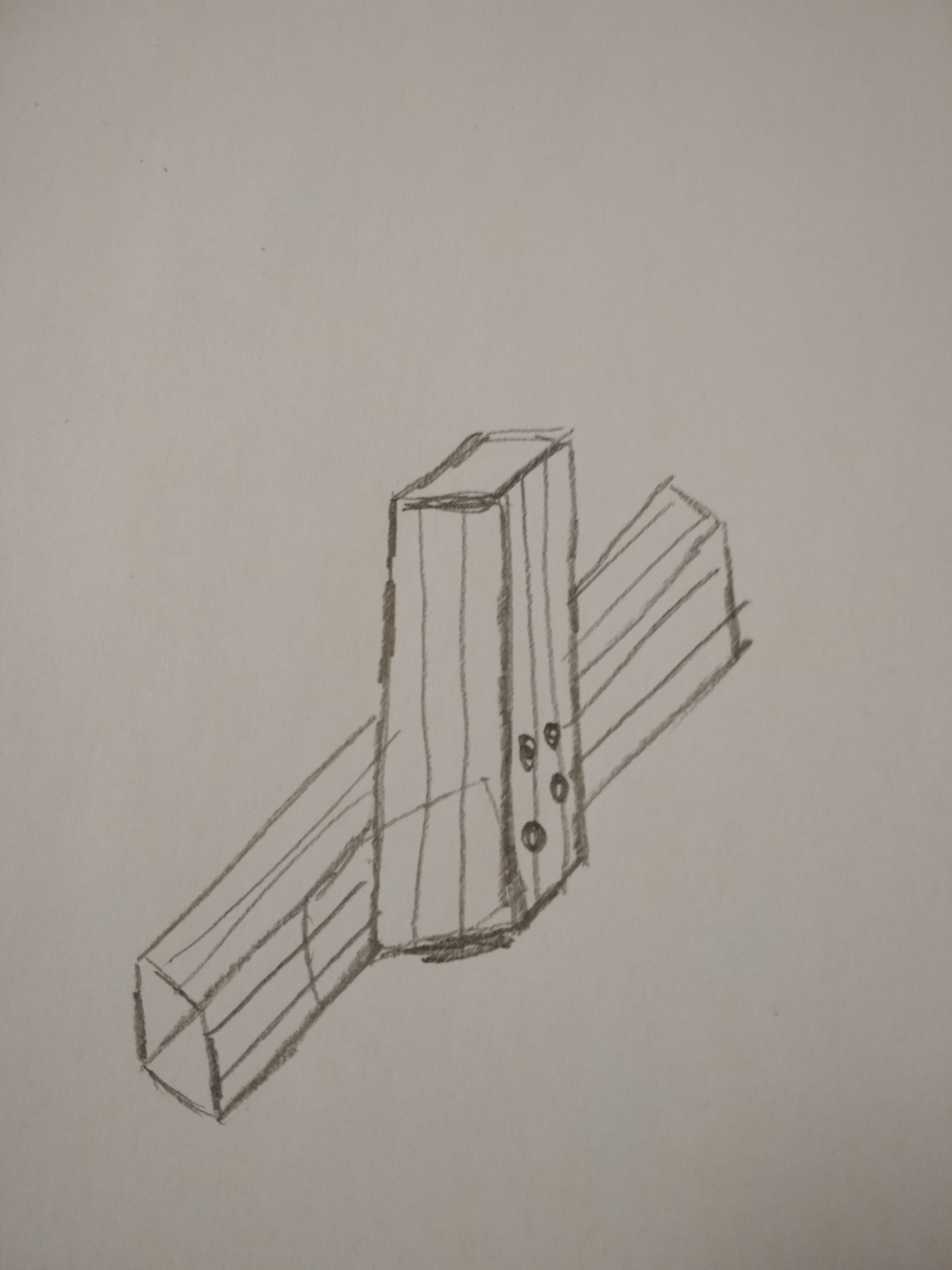

Но вот вопрос у меня представьте что портал и станина выполнены из профиля 60х60.
Подскажите, как крепить профиль портала к профилю для рельсы?
Внизу рисунок прикрепил, где надо состыковать вертикальный профиль и горизонтальный.
Если вертикальный стоит на горизонтальном, то уголками, там все понятно.
А в данном случае он стоит с внешней стороны.

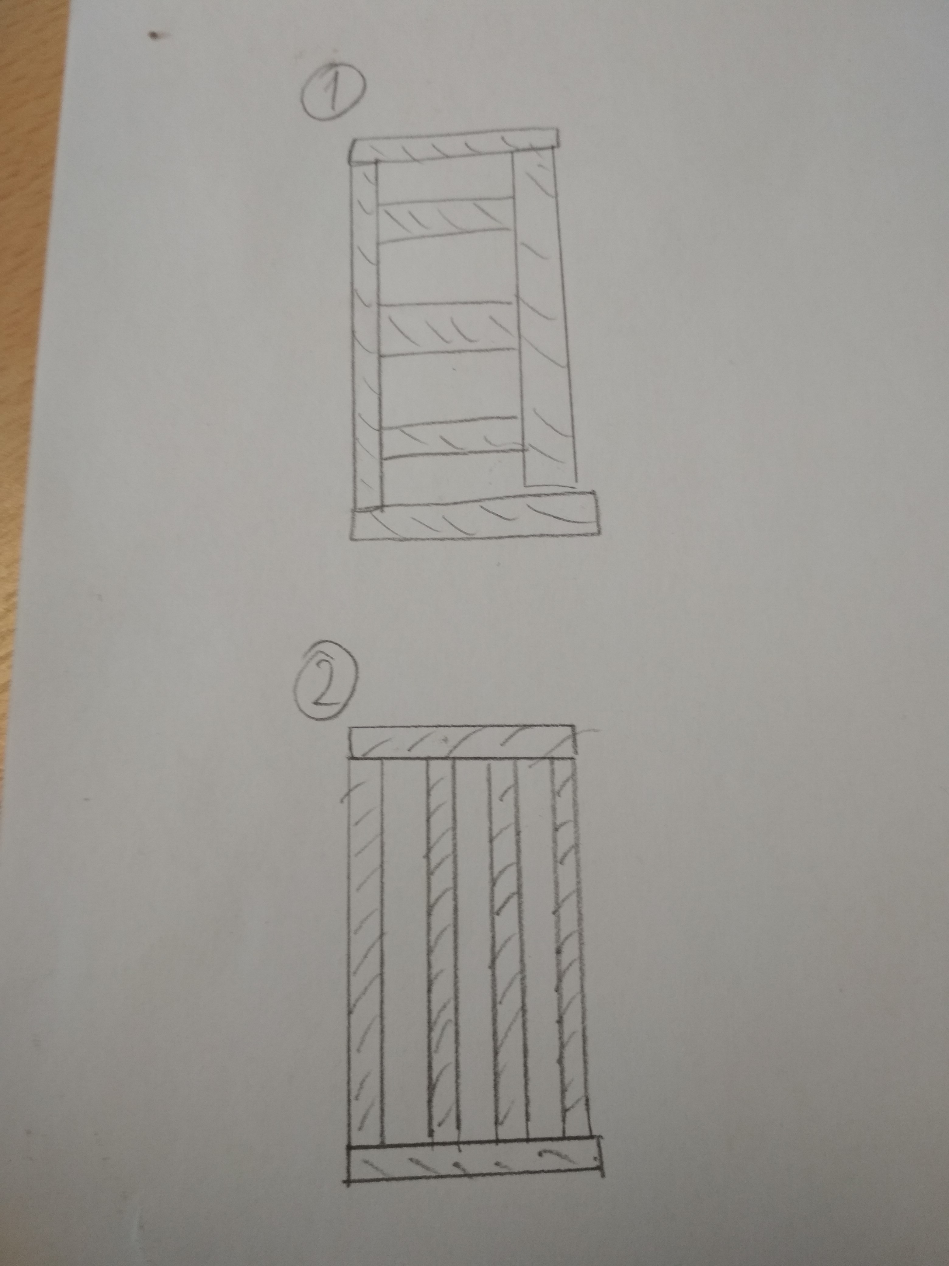

И еще вопросик.
Какая конструкция в плане жесткости предпочтительнее:
1. Когда вертикальные стойки портала стоят на продольном профиле, а направляющие лежат на других (внутренних) отрезках продольного профиля
2. Стойки портала расположены с внешней стороны профиля а рельсы расположены на этих профилях, которые примыкают к стойкам портала:
а. Направляющие под рельсы соединены перпендикулярными отрезками профиля в торцах и в середине;
б. Направляющие под рельсы соединены только в торцах, но между ними идут еще параллельно им несколько отрезков профиля, которые так же крепятся в торцах к общему отрезку профиля.
Я, своим дилетантским взглядом склоняюсь к 2.а.
Поправьте пожалуйста если ошибаюсь.

Сообщение Леонид Владимирович »
На рисунке, что в предыдущем сообщении, ещё укосина для жёсткости напрашивается. Или трапецевидная пластина промеж балки и стойки, хотя бы миллиметра 3 - 4 в толщину.

Леонид Владимирович писал(а):На рисунке, что в предыдущем сообщении, ещё укосина для жёсткости напрашивается. Или трапецевидная пластина промеж балки и стойки, хотя бы миллиметра 3 - 4 в толщину.
Леонид Владимирович, Вы имеете ввиду что то на подобие такого?
Да, может даже чуть-чуть побольше.

Леонид Владимирович писал(а):Да, может даже чуть-чуть побольше.
Спасибо за совет, хочу уже модернизировать свою настольную поделку, чтобы не переделывать, и заняться "большим" портальником.
А вы не подскажите, как лучше состыковать вертикальный и горизонтальный профиль, через эту пластину (на рисунке 4 крепления в нижней части вертикального профиля)?
Какой из вариантов каркаса (станина как то слишком гордо звучит для этой конструкции) ниже более предпочтителен в плане жесткости?

daemon78 писал(а):Какой из вариантов каркаса
Однозначно первый.

Samodelkin 88 писал(а):Однозначно первый.
Огромное спасибо за Ваш ответ. То же склонялся к этому вартанту, но сопромат в моем институте проходился для галочки, совсем не наш профиль, вот и не вынес из него ничего.
