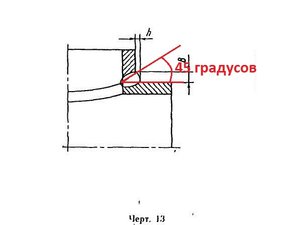

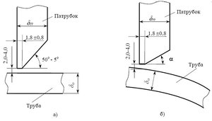

Всем привет.
Может подскажите может нет, но попытаю удачу.
Помогите построить 3D модель трубы с фаской 45 градусов для сварного соединения показанного на моем примере. Владею SolidWorks далеко не в совершенстве.
Создаю так сказать саму трубу нужной толщины, делаю необходимый вырез. А вот дальше встает вопрос как это все объединить в единую так сказать фигурную фаску.
Может есть какие то не сложные методы или сто то в этом роде?
Собственно сварное соединение (13844 просмотра) <a class='original' href='./download/file.php?id=134811&sid=161cc85d95bd3d128dcec8edf933747a&mode=view' target=_blank>Загрузить оригинал (33.63 КБ)</a>

вырез по траектории должен помочь.......... это если стандартная функция Фаска чем-то не устраивает............

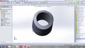

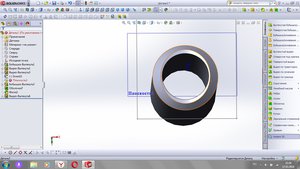

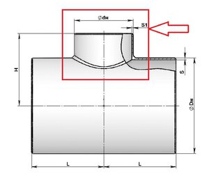

Я наверно не корректно поставил вопрос. Нужно построить модель только верхнего патрубка с фаской под сварное соединение
труба 3.jpg (13810 просмотров) <a class='original' href='./download/file.php?id=134826&sid=161cc85d95bd3d128dcec8edf933747a&mode=view' target=_blank>Загрузить оригинал (28.27 КБ)</a>
труба2.jpg (13810 просмотров) <a class='original' href='./download/file.php?id=134827&sid=161cc85d95bd3d128dcec8edf933747a&mode=view' target=_blank>Загрузить оригинал (33.64 КБ)</a>

Re: Вопрос по SolidWorks
Сообщение niksooon »
смотри на дерево построения,патрубок строить вытягиванием поверхности до основной трубы ( на расстоянии до поверхности),затем придать нужную толщину и далее снять фаску
патрубок.jpg (13794 просмотра) <a class='original' href='./download/file.php?id=134831&sid=161cc85d95bd3d128dcec8edf933747a&mode=view' target=_blank>Загрузить оригинал (222.03 КБ)</a>

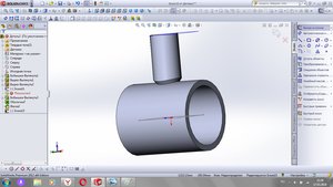

Вот что получилось, может что то и не так сделал, но результат такой.
С патрубком немного не то что нужно, не равномерный прямой участок на фаске остается
Патрубок тройник.jpg (13747 просмотров) <a class='original' href='./download/file.php?id=134938&sid=161cc85d95bd3d128dcec8edf933747a&mode=view' target=_blank>Загрузить оригинал (236.48 КБ)</a>
Патрубок.jpg (13747 просмотров) <a class='original' href='./download/file.php?id=134939&sid=161cc85d95bd3d128dcec8edf933747a&mode=view' target=_blank>Загрузить оригинал (236.26 КБ)</a>

я вроде по русски написал что строить патрубок надо поверхностью (нулевой толщины) а затем придать ей толщину............
торец.png (13743 просмотра) <a class='original' href='./download/file.php?id=134940&sid=161cc85d95bd3d128dcec8edf933747a&mode=view' target=_blank>Загрузить оригинал (269.32 КБ)</a>
тогда торец не будет повторять форму основной трубы.....

Спасибо большое)респект вам :good: я наконец таки разобрался. Все получилось)))
Патрубок.jpg (13724 просмотра) <a class='original' href='./download/file.php?id=134942&sid=161cc85d95bd3d128dcec8edf933747a&mode=view' target=_blank>Загрузить оригинал (223.17 КБ)</a>

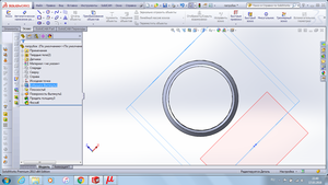

возникла проблема... ...обновил компьютер, ну и монитор до кучи, разрешение 3840 × 2160, теперь все надписи/меню и т.п. крайне мелким шрифтом, облазил все настройки но так и не нашёл как привести интерфейс к нормальному виду... ...HELP !!!

Приличия ради хоть версию операционки напишите.

ой, извиняюсь, не подумал ;) Windows 10 64-bit
...на всякий случай добавлю - "размер шрифта" в Windows 175%, никакого эффекта на размер шрифта в Солиде не оказывает
Начиная вроде с 16 солида проблем на 4к мониторах нет. Ставь самый свежий солид и проблем небудет.

frezeryga писал(а):Начиная вроде с 16 солида проблем на 4к мониторах нет. Ставь самый свежий солид и проблем небудет.
Solidworks 2018 SP2

...в продолжение истории с 4к монитором - не обращал внимания, но оказывается и в других программах присутствует проблема, правда не везде.
в Chrome - всплывающие подсказки ультрамелким шрифтом
в Eagle - меню и подсказки ультрамелким шрифтом
но с ними удалось решить проблему изменением свойства ярлыка - "Совместимость" - поставил галку "Переопределите режим масштабирования высокого разрешения" + выбрал "Система"
c Солидом такой фокус тоже прокатывает, шрифты становятся удобочитаемыми, но (!!!) окно, где собственно происходит "рисование", при нажатии мыши начинает вести себя неадекватно - сколько раз мышью нажмёшь столько раз перерисует всё окно с увеличением и со смещением ("накладывается" друг на друга со смещением), достаточно сдвинуть мышь - изображение как и должно быть... ...но работать так совершенно не возможно ;((
