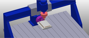

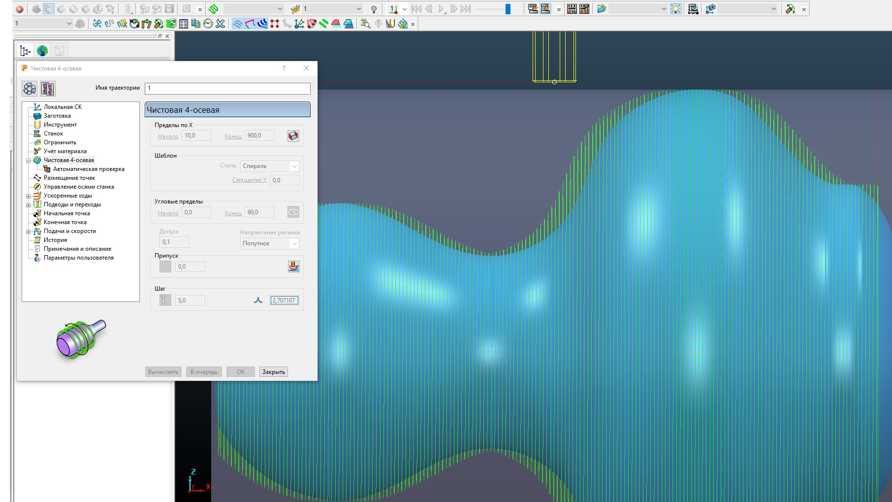

Еще вопрос. Как сделать вертикальные направляющие (зеленые) без наклона? Есть фото с большими шагами, чтобы было видно. При уменьшении шага появляется ошибка в "траектории".

Сложно что-то ответить по картинкам. У вас судя по всему используется поворотная ось? Почему бы не использовать Чистовую 4-х осевую обработку? В ней много настроек. И какой вы шаг собрались использовать?

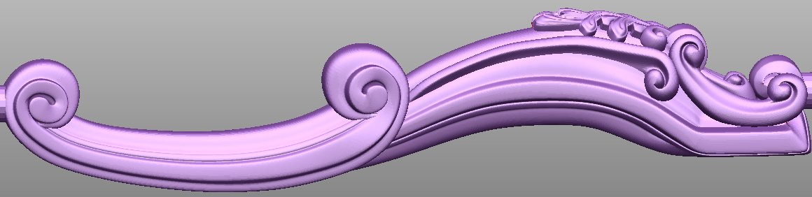

А на примере как такую ногу сделать чистовую 4-х осевую обработку.

Вашу "ногу" плохо видно(нет вида с боку, изометрии ...), но предполагаю что рельеф на ней с 2-х сторон.
Я бы лично вообще обработал так:
1) черновая обработка в 3-х осях лицевой части
2) черновая обработка в 3-х осях тыловой части
3) ну дальше чистовые обработки лицевой и тыловой частей в трёх осях.
Поворотной осью пользовался только для поворотов.
Если же точность позиционирования станка оставляет желать лучшего и хочется непрерывной обработки за один проход(если инструмент позволяет), то стоит попробовать Чистовую 4-х осевую обработку.
Но у вас есть пару мест где Чистовая 4-х осевую обработку не доработает материал.

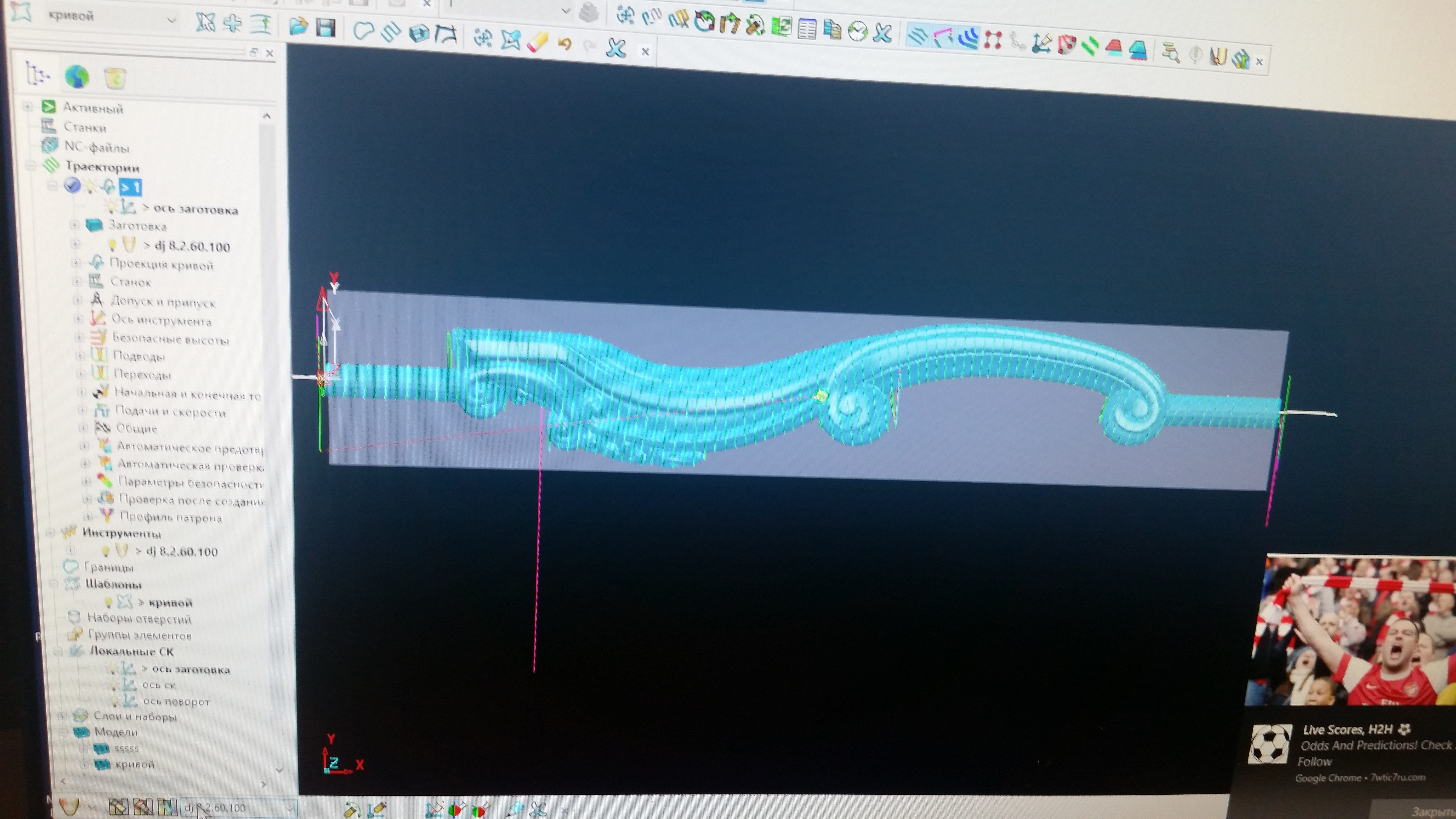

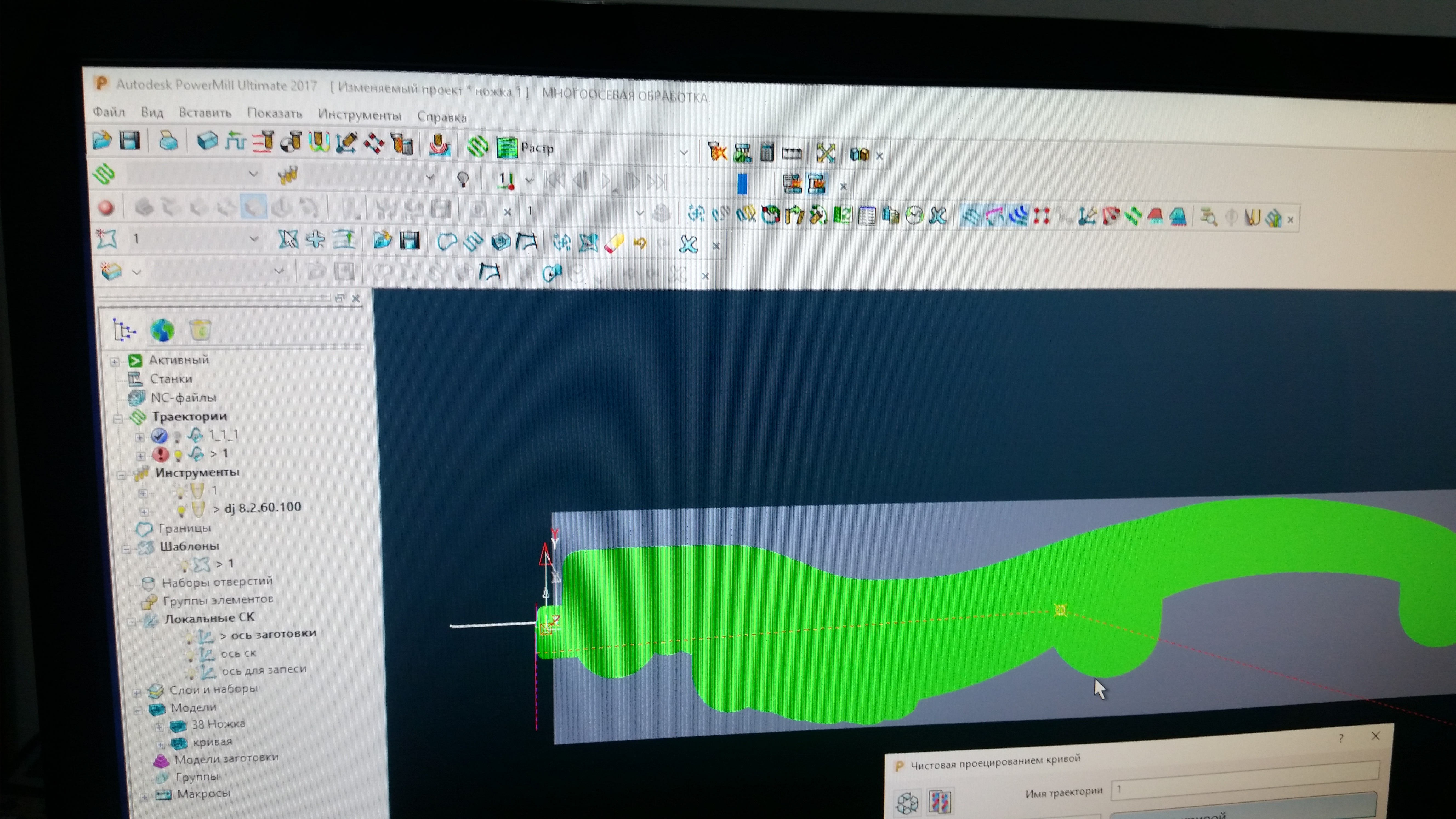

grig5200 писал(а): "ногу" плохо видно(нет вида с боку, изометрии ..

Ваша модель непростая. На мой взгляд возможно много вариантов.
1) Чистовая 4-х осевую обработка (Используем её в качестве черновой с большим шагом для съёма основного слоя материала). Далее Чистовая 4-х осевую обработка (с мелким шагом). и доработка в 3-х осях необработанных элементов.
2) Чистовая 4-х осевую обработка (Используем её в качестве черновой с большим шагом для съёма основного слоя материала). Далее Выборка 3D модели с 4 сторон (0, 90, 180, 270 градусов с мелким шагом)
Это только 2 первых возможных варианта. Но их гораздо больше, и все зависит от станка, инструмента и от ваших возможностей.
Я лично такие вещи ни когда не делал. В основном подготавливаю программы для 3-х осевых станков и 5-и осевого(С поворотным столом). Вот с поворотной осью ещё пока не работал.
Так что пробуйте, разбирайтесь. На самом деле powermill проще чем кажется с первого взгляда. Если траектория не считается (проверь границы, шаблоны, заготовку). Если не нравится внешний вид траектории- попробуй другую. Считай сначала с большим шагом и допуском(экономит время).

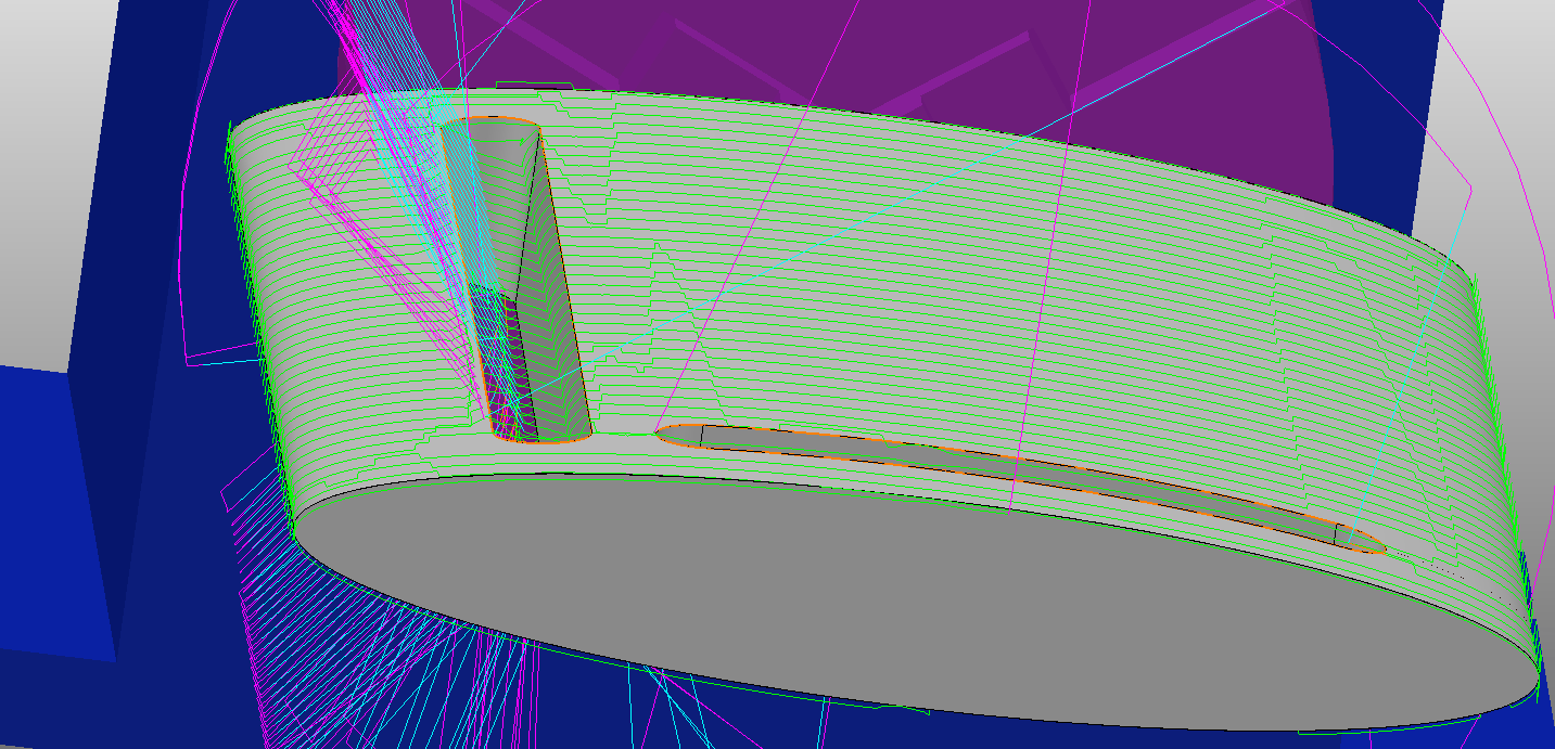

Проясните пожалуйста кто знает. 4х осевая обработка Чистовая "проекция линии", "проекция кривой" не хотят выбирать сквозные пазы никак. Создаётся только пляска фрезы у пазов и фрезеруются вмятины вместо сквозных пазовых отверстий. 4х осевая обработка самой детали полноценно получается: по Z,шпиндель ходит, по У портал ходит, правильно и размашисто по Х каретка таскает шпиндель. Всё хорошо, но дырки не сверлит. Карманами и 3D выборкой высверлить не получилось тоже. Получается сделать эти пазы Чистовая "боком фрезы".
Вопрос, как правильно?
Спасибо.
Модель.png (5936 просмотров) <a class='original' href='./download/file.php?id=158215&sid=3638ee66c076f4e08fe8867af5f83204&mode=view' target=_blank>Загрузить оригинал (86.01 КБ)</a>
Траектории выборки.png (5936 просмотров) <a class='original' href='./download/file.php?id=158216&sid=3638ee66c076f4e08fe8867af5f83204&mode=view' target=_blank>Загрузить оригинал (90.93 КБ)</a>

3-D писал(а):Получается сделать эти пазы Чистовая "боком фрезы".
это правильно или можно обработать пазы как карман или обработать по контуру
