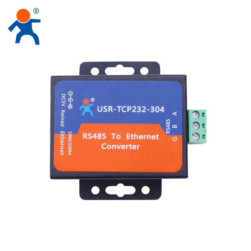

Для связи с частотником по RS485 использую адаптер Ethernet-RS485:
USR-TCP232-304.png (7026 просмотров) <a class='original' href='./download/file.php?id=165901&mode=view' target=_blank>Загрузить оригинал (363.63 КБ)</a>
Замыслил это для того, чтобы попытаться обойтись одним Ethernet проводом из ПК в станок, тем же, что и для Mesa 7i92 и при этом иметь гарантированную изоляцию ПК от электрошкафа.
В общем, с одним проводом не удалось, т.к., не будучи специалистом, не смог расшарить единственный физический сетевой интерфейс на разные нужды. Пришлось втыкать дополнительную сетевуху и использовать второй провод.
В итоге, Mesa имеет адрес 10.10.10.10 и общается с одной сетевой картой, частотник с этим адаптером - 20.20.20.20 с другой картой. Не так удобно, как хотелось, но главное - работает хорошо.

Argon-11 писал(а):В общем, с одним проводом не удалось, т.к., не будучи специалистом, не смог расшарить единственный физический сетевой интерфейс на разные нужды. Пришлось втыкать дополнительную сетевуху и использовать второй провод.
Не вник во все подробности, но если есть слот под дополнительную сетевую плату: то это не минус, а плюс. Нагрузку на сеть уменьшил (или не увеличил).
