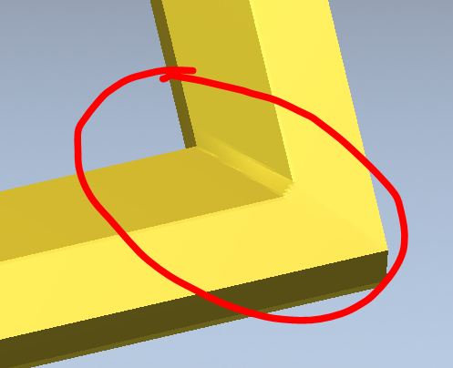

Доброго всем дня. У меня в арткаме 2012 происходит какая-то кака. При проектировании обычной прямоугольной рамки "внутренние левый верхний и нижний правый" углы "зализаны" что-ли (см. фото). У кого такое бывало и как боролись?

Сначала покажи как ты её делаешь?

Рисую рамку нужного размера, потом делаю смещение вектора на нужное расстояние, рисую нужный профиль, вставляю профиль и методом выдавливания по двум направляющим получаю то, что видно.

В очередной раз при проектировании рамки все получилось нормально. Что за глюк?

МСВ писал(а):Рисую рамку нужного размера, потом делаю смещение вектора на нужное расстояние, рисую нужный профиль, вставляю профиль и методом выдавливания по двум направляющим получаю то, что видно.
Контур не прямоугольный. Смотри внимательно что у него в углах.
