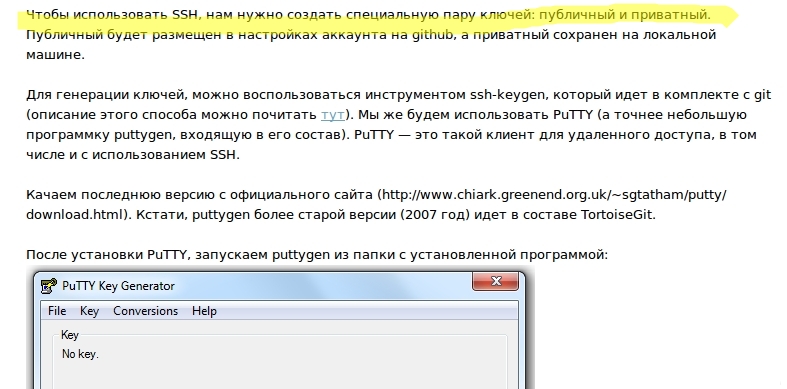

вот - нашел:
Выделение(007).jpg (4365 просмотров) <a class='original' href='./download/file.php?id=10421&mode=view' target=_blank>Загрузить оригинал (179.5 КБ)</a>
пробую...
Re: Git (GitHub)
А теперь наверное надо добавить твой ключик, вот тут:
https://github.com/settings/ssh
