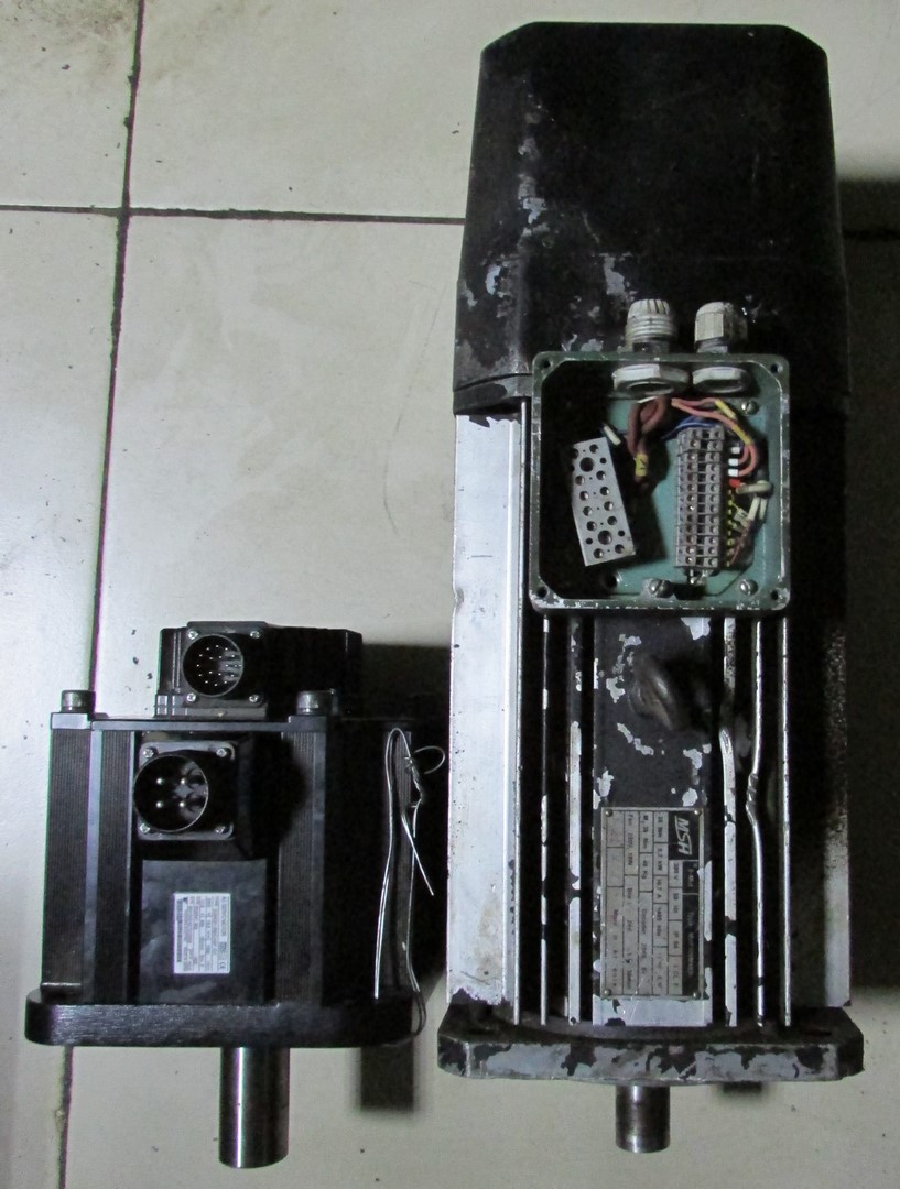

Новый(Яскава 3квт) и старый мотор оси Z. Так понимаю MSHAK взяли родные моторы с донора станка 2с150пмф4, содрали с него шилд, налепили свой ;)

Не, не похоже ни на один из использовавшихся "нашими" моторов...
Re: Обрабатывающий центр SV500
Подшипы стоят СССР.

aftaev писал(а):MSHAK взяли родные моторы
Предполагаю, что все таки "ПАКЕРы" а подшипники уже наши ставили. У меня по Z тоже развалился. Поставил СеКаФе.

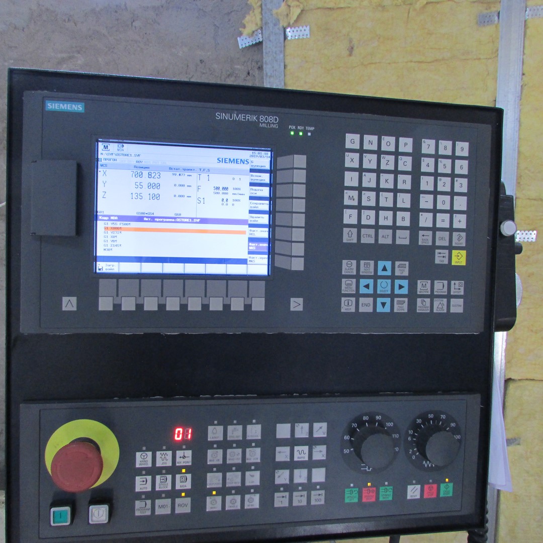

Почти поставили. Спасибо Lexxa за помощь :good:
Прикрутил Ренишоу без каких либо танцев с бубном. Попробовал встроенные циклы :good:
IMG_0598 (Копировать).JPG (4085 просмотров) <a class='original' href='./download/file.php?id=158963&mode=view' target=_blank>Загрузить оригинал (245.62 КБ)</a>
Пустили первую стружку. Фрезеровка б/у пластинками. Поверхность блестит, как у кота кокушки :D
IMG_0600 (Копировать).JPG (4085 просмотров) <a class='original' href='./download/file.php?id=158964&mode=view' target=_blank>Загрузить оригинал (339.53 КБ)</a>
Привыкаем к новой стойке. Есть вещи которые с не превычке неудобные. Но малость поработав понимаешь насколько это удобно. Например у Синумерика 808Д есть 3 системы координат: машинные, заготовки и типа DRO. Стойка любит часто ругаться предупреждениями.
Dimka_almighty писал(а):aftaev, поздравляю! И во сколько обошёлся такой комплект, если не секрет?
Покупал на евау:
Фрезерная версия(что на фото) = 800$ с MCP(нижняя панелька). Версия степ/дир. Все новое.
Токарная версия, б/у = 400$ ;)
Если в Китае брать то около 1600$+180 MCP фрезерная версия, токарная стоит дешевше баксов на 300.
Кабеля готовые расспаянные, что то около 15-20баксов 5-7метров.
Пришлось платку с оптопарами собрать для Z метки осей. Сервы выдают TTL сигнал, а 808D хочет видеть Z-метку в 24 вольтах.
