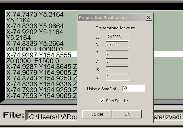

vala
Сообщения: 490
Зарегистрирован: 08 окт 2013, 21:01
Репутация: 258
Сообщение vala »
master_70 писал(а): а покажи видео не самой проги . а непосредственно с работой станка и матча . если не сложно . не с паузой и не остановкой станка
а с переменой позиции портала . и посл еэтого сменой строки г кода .
так как ты показал у меня все также работало
а на станке хрен .
Да отгоняйте портал куда хотите. Всё станет в позицыю координат на одну строку раньше выбранной вами.
В малом окне это видно.
start.JPG (3189 просмотров) <a class='original' href='./download/file.php?id=158158&mode=view' target=_blank>Загрузить оригинал (68.94 КБ)</a>
А что нужно сделать чтобы попасть именно туда куда хотите додуматся не сложно.
Могли бы обяснить за чем вам всё это, " а с переменой позиции портала . и посл еэтого сменой строки г кода".
master_70
Сообщения: 1935
Репутация: 317
Откуда: Московская_обл
Сообщение master_70 »
а на станке хрен .
А что нужно сделать чтобы попасть именно туда куда хотите додуматься не сложно.
Могли бы объяснить за чем вам всё это, " а с переменой позиции портала . и посл этого сменой строки г кода".
режу формы некоторые режутся по несколько часов а то и более 10 ч
и бывают моменты всякие чаще фреза сломается или забьется ал. и начинать сначала когда остается 20 и 10 мни после 5 ч фрезеровки чет не тянет
были такие моменты
а было и фазу вырубали в момент работы .
все что ты показал я делал но оно чет ни ка не получалось сделать то что требовалось
и фрезу ломал и ....
я плюнул на эксперименты
уже поздно . все заменено
осталось стол жертвенный наклеить т все
сегодня не успел завтра продолжу
http://www.zavetrom.ru
