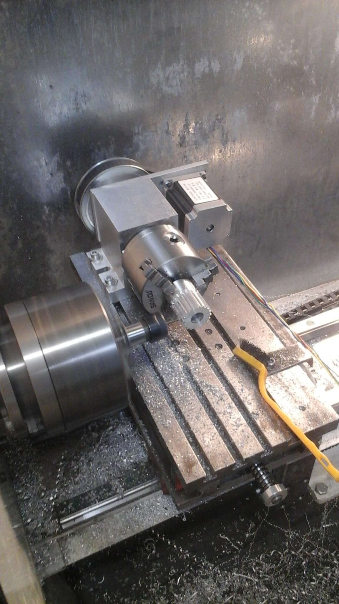

Сегодня поставил поворотную ось, выточил заготовку, выставил. Начал фрезеровать твердосплавной радиусной фрезой ф3мм, которую довольно быстро сломал, она уже очень уставшая была. Заточил хвостовик сверла ф3мм, зажал, потихонечку прорезал. Ремень облегает нормально, но чтобы легко ложился в канавки, придется сгладить их кромки радиусной фрезой миллиметров 6 в диаметре примерно.
Диаметр по вершинам 30,4, диаметр по впадинам 26,8, профиль htd5m, z=20.
