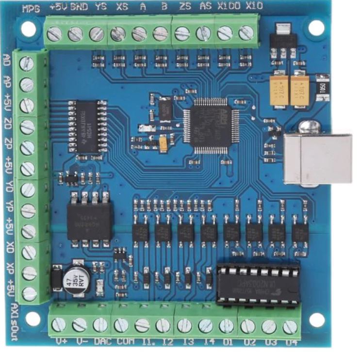

Я сейчас делаю ящик управления на основе вот такой платы (см внизу). Люди отзывались о ее бесперебойной работе положительно весьма.
usbm3.JPG (13476 просмотров) <a class='original' href='./download/file.php?id=157984&sid=c79f6a09d5cddac0ec572d6f3e6e4c5e&mode=view' target=_blank>Загрузить оригинал (101.73 КБ)</a>

Владимир, а подскажите. Есть точно такая же плата как вы писали, только красного цвета! Чем они отличаются? Одна синяя другая красная, выглядят один в один! По цене отличаются на алиэкспресс. Синяя дороже.

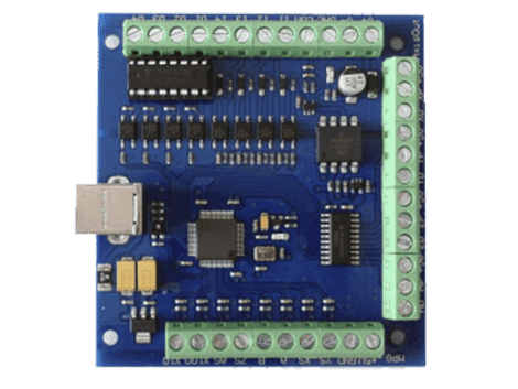

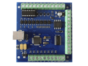

У меня есть STB4100: http://www.cnc-club.ru/forum/viewtopic.php?f=41&t=12983. Снял недавно, поставил STB5100: http://www.cnc-club.ru/forum/viewtopic.php?f=41&t=25128
С обоими проблем нет, кроме одной. Без заземления корпуса шпинделя 4100 порой залипала на секунду-другую. Как заземлил, проблем не стало.
Обе 100 кГц, работают в MachR3.041. К нему ставится DLL (разные для этих плат).
Проверял 4100 на 4 оси.

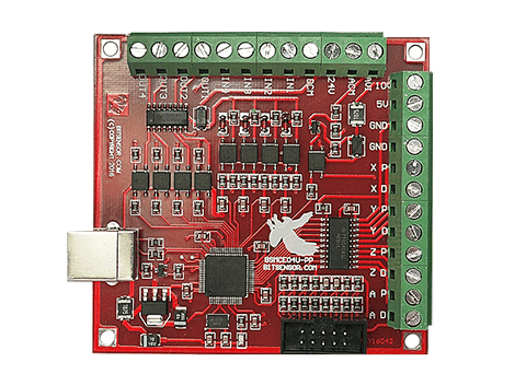

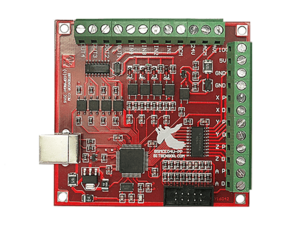

Я имел ввиду есть плата stb4100 (синяя) , а есть точно такая же но красная! На алиэкспресс красная дешевле. А чем они отличаются? фото плат прилагаю
BSMCE04U.png (12523 просмотра) <a class='original' href='./download/file.php?id=177315&sid=c79f6a09d5cddac0ec572d6f3e6e4c5e&mode=view' target=_blank>Загрузить оригинал (65.48 КБ)</a>
STB4100.png (12523 просмотра) <a class='original' href='./download/file.php?id=177316&sid=c79f6a09d5cddac0ec572d6f3e6e4c5e&mode=view' target=_blank>Загрузить оригинал (50.85 КБ)</a>
