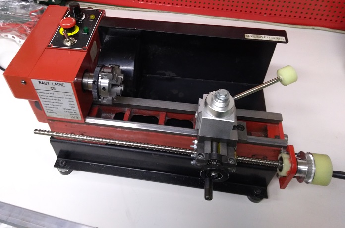

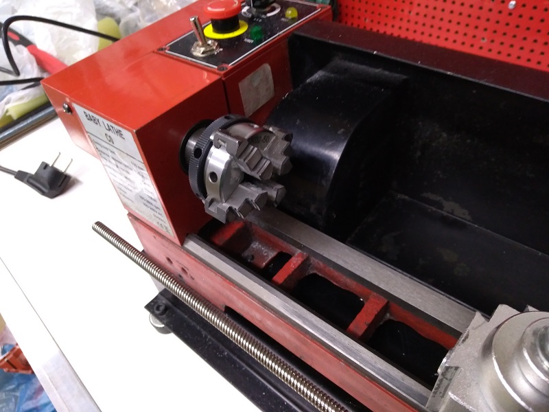

1) Станок
P_20190216_132749.jpg (5300 просмотров) <a class='original' href='./download/file.php?id=157596&sid=d0a73284112b42aef15fb7353fa22e9f&mode=view' target=_blank>Загрузить оригинал (94.75 КБ)</a>

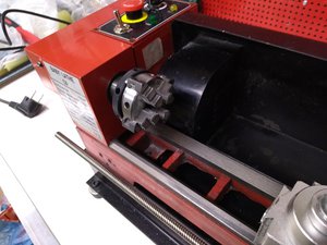

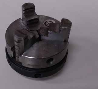

2) Новый 4-х кулачковый патрон, и исходный купленный со станок 3-х кулачковый
P_20190216_132801.jpg (5300 просмотров) <a class='original' href='./download/file.php?id=157597&sid=d0a73284112b42aef15fb7353fa22e9f&mode=view' target=_blank>Загрузить оригинал (136.78 КБ)</a>
P_20190216_133959.jpg (5300 просмотров) <a class='original' href='./download/file.php?id=157598&sid=d0a73284112b42aef15fb7353fa22e9f&mode=view' target=_blank>Загрузить оригинал (23.11 КБ)</a>

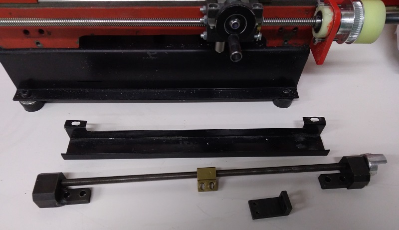

3) Установлен ходовой винт для продольной подачи на 2 мм (правда с противоположным направлением), и имеется исходный винт с шагом 1 мм на оборот
P_20190216_133858.jpg (5300 просмотров) <a class='original' href='./download/file.php?id=157599&sid=d0a73284112b42aef15fb7353fa22e9f&mode=view' target=_blank>Загрузить оригинал (88.8 КБ)</a>

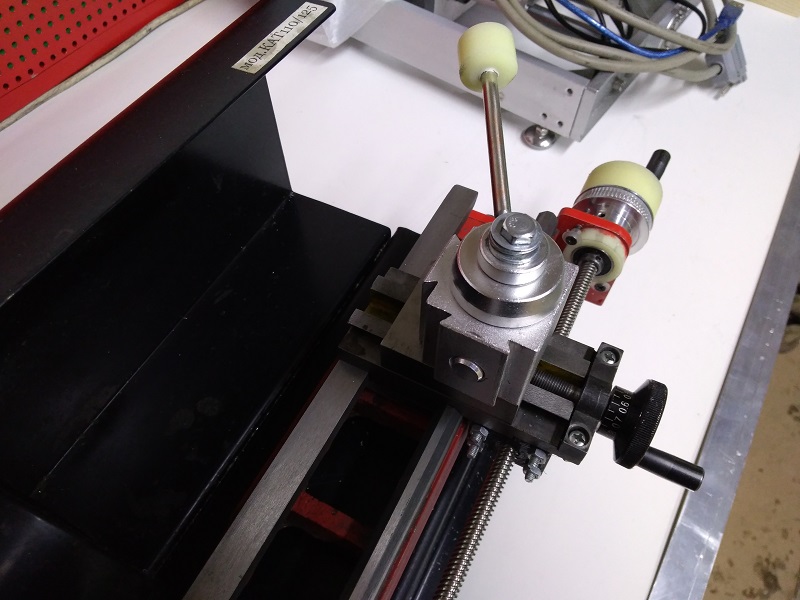

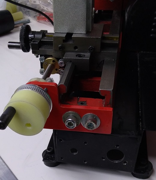

4) Для возможности автоматизировать движение суппорта, есть возможность крутить ходовой винт с помощью шагового мотора, и из капролона выточил набалдашник, что-бы удобнее было крутить.
P_20190216_132934.jpg (5300 просмотров) <a class='original' href='./download/file.php?id=157600&sid=d0a73284112b42aef15fb7353fa22e9f&mode=view' target=_blank>Загрузить оригинал (78.32 КБ)</a>

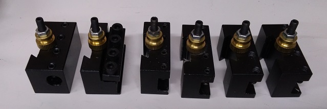

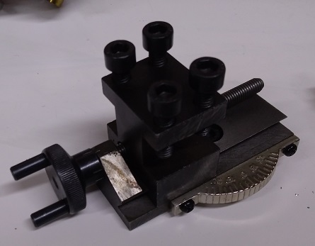

5) В комплект входит резцедержатель с быстрой сменой:
P_20190216_132919.jpg (5300 просмотров) <a class='original' href='./download/file.php?id=157601&sid=d0a73284112b42aef15fb7353fa22e9f&mode=view' target=_blank>Загрузить оригинал (123.29 КБ)</a>
P_20190216_134134.jpg (5300 просмотров) <a class='original' href='./download/file.php?id=157602&sid=d0a73284112b42aef15fb7353fa22e9f&mode=view' target=_blank>Загрузить оригинал (37.8 КБ)</a>
6) Также ещё держатель резцов, для возможности под углом обрабатывать:
P_20190216_133949.jpg (5300 просмотров) <a class='original' href='./download/file.php?id=157603&sid=d0a73284112b42aef15fb7353fa22e9f&mode=view' target=_blank>Загрузить оригинал (35.56 КБ)</a>

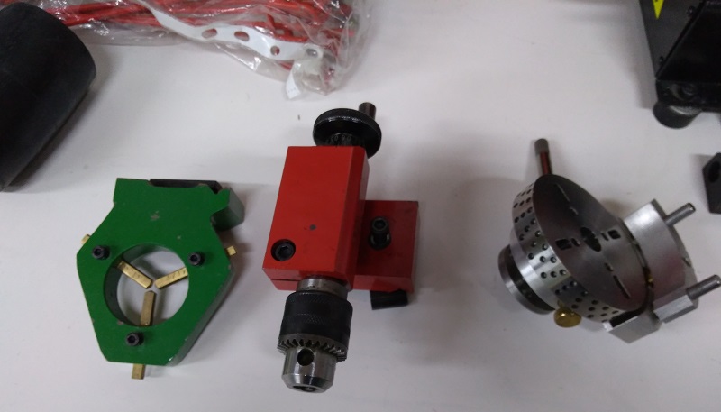

7) Люнет, задняя бабка с патроном, и делительная голова
P_20190216_133916.jpg (5300 просмотров) <a class='original' href='./download/file.php?id=157604&sid=d0a73284112b42aef15fb7353fa22e9f&mode=view' target=_blank>Загрузить оригинал (74.99 КБ)</a>

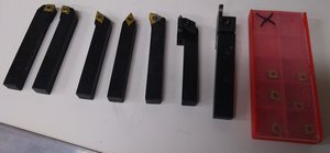

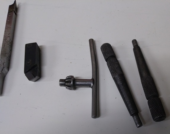

8) Резцы с дополнительными сменными пластинами
P_20190216_134234.jpg (5300 просмотров) <a class='original' href='./download/file.php?id=157605&sid=d0a73284112b42aef15fb7353fa22e9f&mode=view' target=_blank>Загрузить оригинал (53.13 КБ)</a>

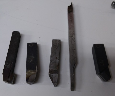

9) А так-же резцы которые получил при покупке станка
P_20190216_134257.jpg (5300 просмотров) <a class='original' href='./download/file.php?id=157606&sid=d0a73284112b42aef15fb7353fa22e9f&mode=view' target=_blank>Загрузить оригинал (34.53 КБ)</a>
P_20190216_134318.jpg (5300 просмотров) <a class='original' href='./download/file.php?id=157607&sid=d0a73284112b42aef15fb7353fa22e9f&mode=view' target=_blank>Загрузить оригинал (52.25 КБ)</a>

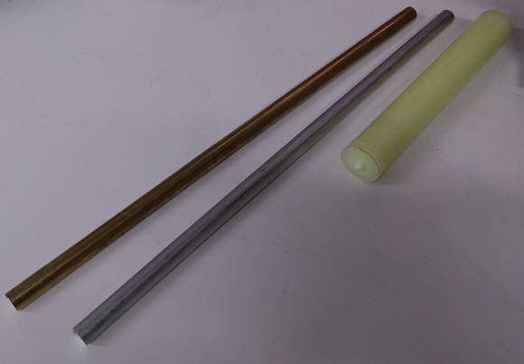

10) Ну и для тестов алюминиевый, латунный и капролоновый пруточек
P_20190216_133017.jpg (5300 просмотров) <a class='original' href='./download/file.php?id=157608&sid=d0a73284112b42aef15fb7353fa22e9f&mode=view' target=_blank>Загрузить оригинал (40.45 КБ)</a>

Ответы на вопросы:
Может ли он хоть как-то обрабатывать сталь?
Пару раз обрабатывал, но съем был примерно по 0.05 и метал был чернуха какая-то, достаточно мягкая.....
Т.е. обработка стали невозможна, за приемлемое время, и с нормальным качеством.
Капролон на станке можно снимать до 2-х мм за проход легко, алюминий и латунь не более 0.1, если пытаться больше начинаются вибрации, и поверхность обработки получается грубоватой.
Как у него с точностью, биениями?
Достоверно не скажу по поводу точности, но детали которые вытачивал получались с погрешностью в 0.05 от желаемого размера, т.к. люфты я более менее устранил от того что было при покупке, но все равно, особенность конструкции дает о себе знать.
Сколько весит?
Какие у него габариты?
Вес 13 кг, размер: 440х270х210
Станок идентичный jet bd3
И то,что там было заварено-оно сейчас не отваливается?
Винт продольного перемещения суппорта который был со станком, был переделан для ЧПУ, в результате чего на фотках можете заметить часть мягкой муфты, которая была надета на наваренную часть, и муфту сейчас не снять, не повредив её.
Так-же было обломлено и заварено левое крепление винта (это крепление не несет ни какой нагрузки), и сейчас новый винт я даже не фиксировал, с левой стороны.
Так что отваливаться нечему.
Насколько он проЧПУшен? Что и где установлено?
Сейчас не оЧПУ-ушен никак, т.к. оказалось что при том объеме и сложности работ что я на нем делал, без ЧПУ это сделать быстрее.
