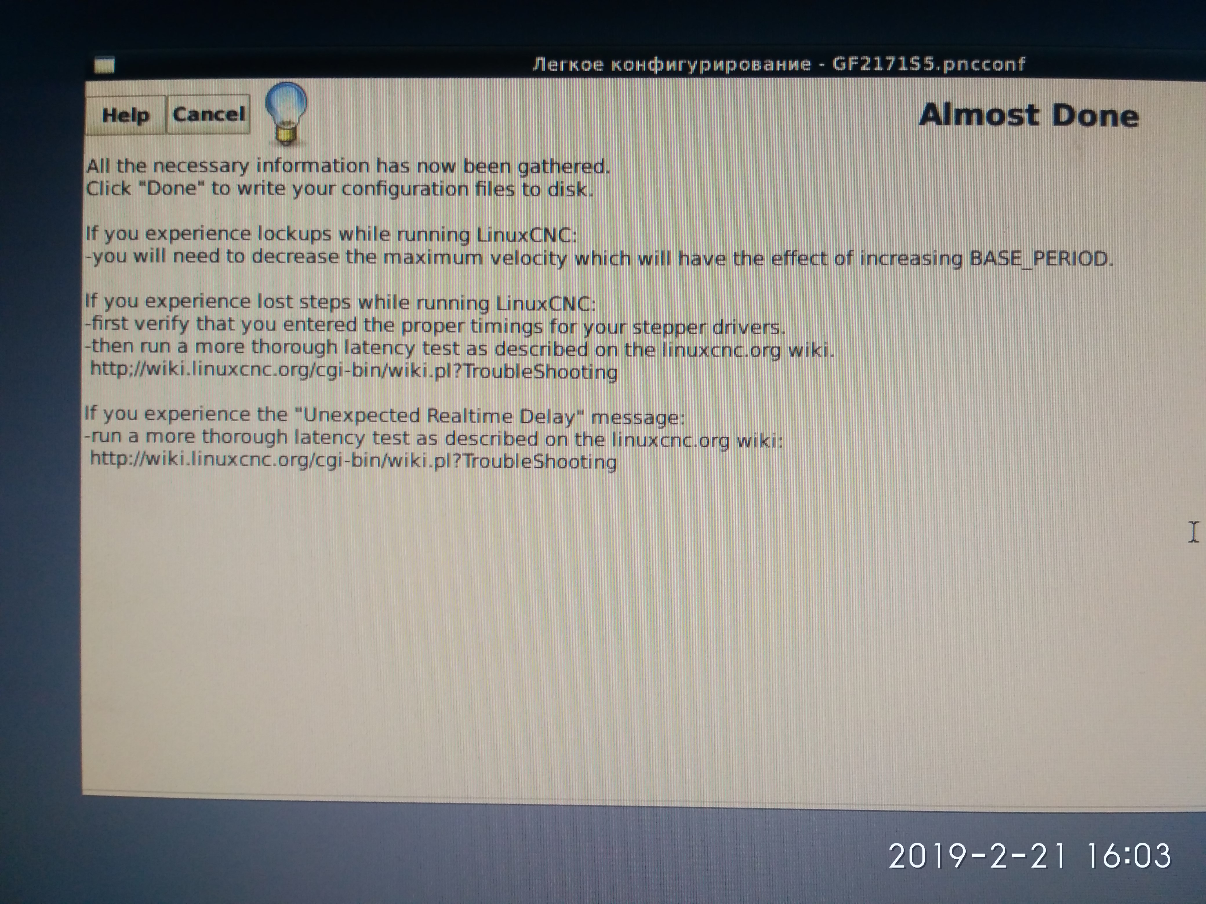

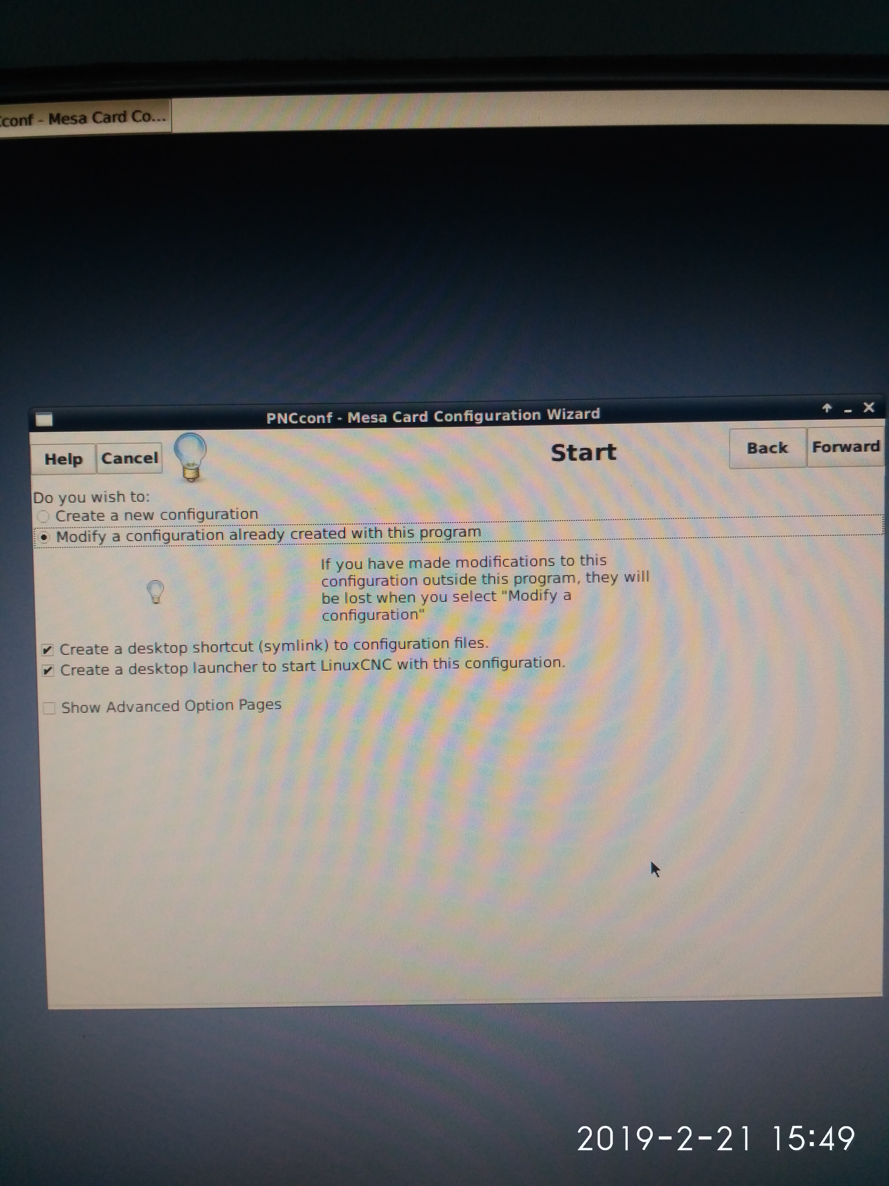

Kot2019
Сообщения: 40
Зарегистрирован: 11 фев 2019, 14:34
Настоящее имя: Виктор
Re: LinuxCNC под ГФ2171С5
Сообщение Kot2019 »
Вот скопировал
IMG_20190221_154654.jpg (5586 просмотров) <a class='original' href='./download/file.php?id=157617&mode=view' target=_blank>Загрузить оригинал (2.1 МБ)</a>
IMG_20190221_154930.jpg (5586 просмотров) <a class='original' href='./download/file.php?id=157618&mode=view' target=_blank>Загрузить оригинал (1.92 МБ)</a>
IMG_20190221_155023.jpg (5586 просмотров) <a class='original' href='./download/file.php?id=157619&mode=view' target=_blank>Загрузить оригинал (1.61 МБ)</a>
IMG_20190221_155303.jpg (5586 просмотров) <a class='original' href='./download/file.php?id=157620&mode=view' target=_blank>Загрузить оригинал (2.63 МБ)</a>
IMG_20190221_155411.jpg (5586 просмотров) <a class='original' href='./download/file.php?id=157621&mode=view' target=_blank>Загрузить оригинал (1.03 МБ)</a>
IMG_20190221_155751.jpg (5586 просмотров) <a class='original' href='./download/file.php?id=157622&mode=view' target=_blank>Загрузить оригинал (1.26 МБ)</a>
IMG_20190221_155808.jpg (5586 просмотров) <a class='original' href='./download/file.php?id=157623&mode=view' target=_blank>Загрузить оригинал (890.32 КБ)</a>
IMG_20190221_155836.jpg (5586 просмотров) <a class='original' href='./download/file.php?id=157624&mode=view' target=_blank>Загрузить оригинал (2.95 МБ)</a>
IMG_20190221_155848.jpg (5586 просмотров) <a class='original' href='./download/file.php?id=157625&mode=view' target=_blank>Загрузить оригинал (1.89 МБ)</a>
IMG_20190221_155958.jpg (5586 просмотров) <a class='original' href='./download/file.php?id=157626&mode=view' target=_blank>Загрузить оригинал (2.21 МБ)</a>
Kot2019
Сообщения: 40
Сообщение Kot2019 »
Это все что было
Kot2019 писал(а):Это все что было
Если здесь ПИД пробовал крутить и ничего не работало, тогда все это объясняет :)
Файлы конфигурации выглядят так, закатать в архив и сюда в тему.
Где конфиги лежат
IMG_20190221_155023.jpg (5558 просмотров) <a class='original' href='./download/file.php?id=157640&mode=view' target=_blank>Загрузить оригинал (158.69 КБ)</a>
:attention: прежде чем лезть в настройки станка, нужно было эту папку скопировать. После запуска мастера (что у тебя на фотках) есть шанс затереть то что в конфиге было внесено вручную.
