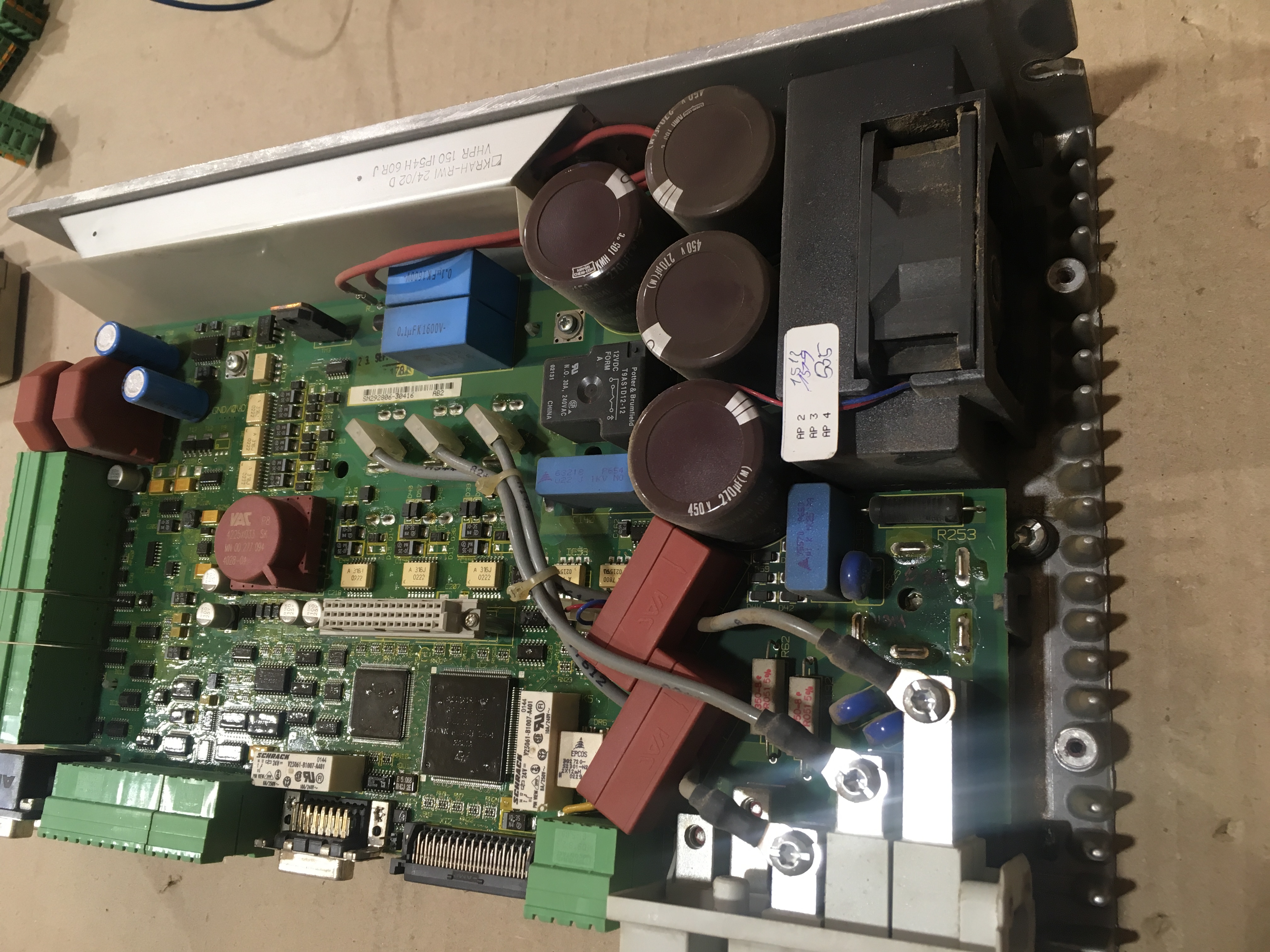

valery_krd писал(а):Ошибка сразу выпадает, но мотор и не провернется потому что на Z стоит тормоз
Необязательно проворачивать вал, ток на обмотки пошел, этого достаточно. Вот если бы в этот момент ошибка выскакивало, то это больше на выходные каскады. А то что ошибка сразу, то фигово. Возможно "детектор" напряжения полетел. Драйв больше сдох, чем жив. Я бы разобрал более похожие драйвера и сравнивал напругу на деталях.
valery_krd писал(а):питание на тормоз подается при включении системы управления
Тормоз можно в наглую отключить, подав напругу от внешнего источника ;)

Это может быть как-то связано с компенсацией массы оси Z ?
Типа при включении не распознал усилия на валу и овервольтаж

valery_krd писал(а):Это может быть как-то связано с компенсацией массы оси Z ?
Тогда будет ошибка превышение момента.
Можешь силовую от движка откинуть, но энкодер должен быть воткнут, будет такая же ошибка = перенапряжение. Или можешь воткнуть в этот драйв другой мотор и энкодер, должна быть та же ошибка = перенапряжение.

valery_krd, разбери аккуратно драйв. Посмотри на вздутые конденсаторы, потемневшие детали, возможно перегоревшие дорожки. Фото выложи плат.

Присоединяюсь. Напряжение промежуточного кгнтура перед там, как отправиться на оцифровку или сравнение, идет на делитель на резисторах. Так вот в некоторых девайсах этот делитель неплохо так греется. Иногда даже сам выпаивается ))) так что банальный осмотр может дать неожиданный результат...

Явно поврежденных элементов нет

valery_krd писал(а):Явно поврежденных элементов нет
Ну тогда только функциональная диагностика. Вот в частности стоят на плате A7800 (http://www.mouser.com/ds/2/678/V02-0410EN-908738.pdf). Это изолирующие усилки. Могут обеспечивать измерение как тока, так и напряжения. Т.е. их задача пробросить представление измеряемой величины с "горячей" части платы, там где вся сила, на "холодную", которая с мозгами. Фазные токи меряются VACовскими трансформаторами, поэтому эти два могут быть как раз напряжением промежуточного контура, и еще чем-то. Короче либо разрисовывать цепи, либо просто положить рядом исправный, и сравнивать. Но лучше отдать кому-то с необходимыми знаниями и оборудованием...
