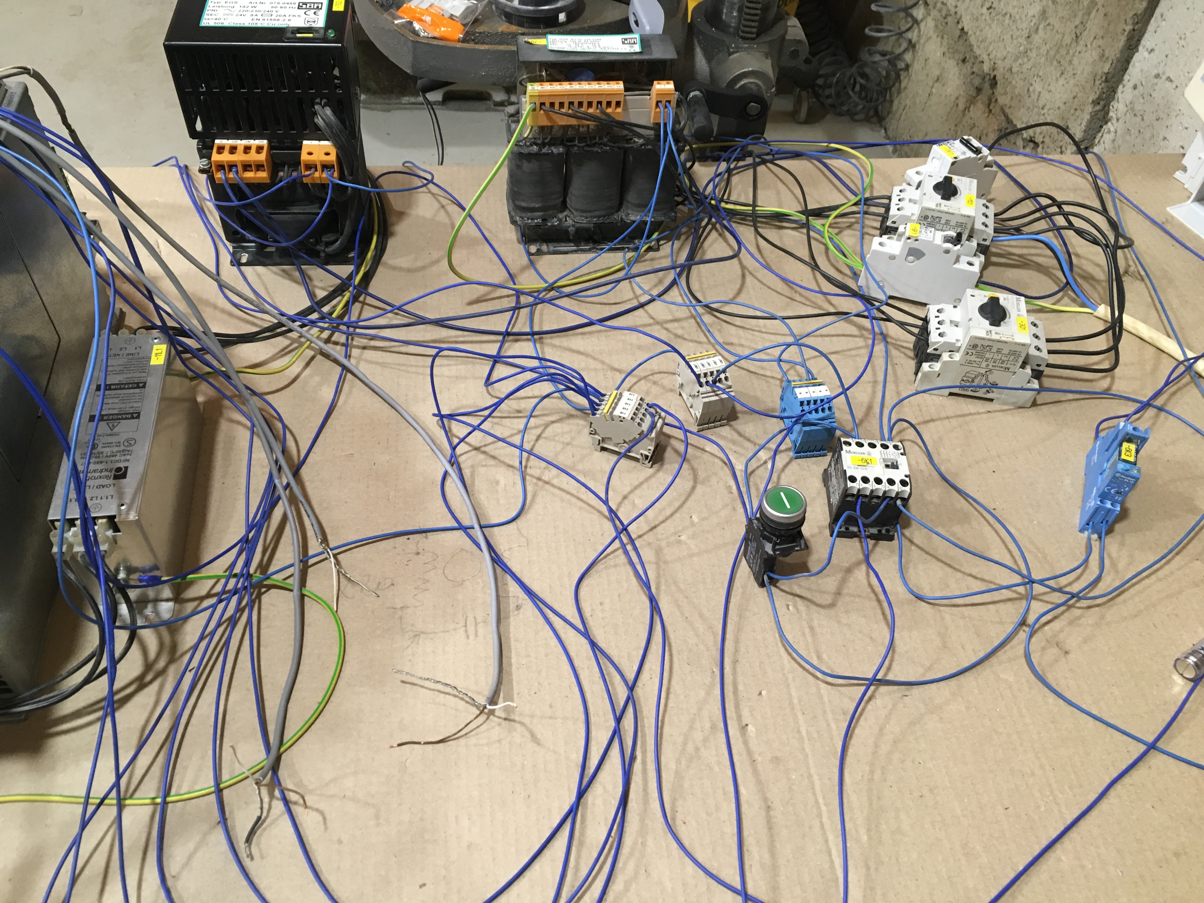

valery_krd писал(а):Нуль есть, и при том остальные 2 ведь работают
Недавно клиент звонит: серва в ошибку сваливается и частотник и серва по ошибке = перенапряжение. При этом 2 сервопривода работают, а один в ошибке. Приехал, померили напругу до 300в. Ноль отвалился в 3ф розетке, а другого нуля и заземления как положено к станку не подведено.
valery_krd писал(а):1 Уменьшите значения ускорения и проверьте мощность привода.
А ты их шибко быстро гонял?
Сообщения: 3653
Re: Восстановление старого обрабатывающего центра (прошу пом
Померяй напряжение в звене постоянного тока. Либо квалифицированный электрик пусть померяет, ибо можно и позубам получить и глазюки спалить, если чего нетого сделать... А работают нормально другие усилки, которые на этой же шине постоянного тока сидят?
L+ и L- параллельно соединены на всех? Я так понимаю это и есть постоянка? Вот там мерять... Но если цепь общая, а ругается только один привод, то большая вероятность, что что-то с ним.

Ноль нужно отдельно от земли подключать ?

Сообщения: 3653
Ну куча проводков, ну прикольно. По постоянке привода соединены или нет? По переменке сколько приходит на каждый? Ну е-мое, привод ошибку по напруге дает. Померять бы ее...
Сообщения: 34042
N1X, зацени, Ноль через автомат :lol:

Сообщение valery_krd »
автомат использовал как колодку ))

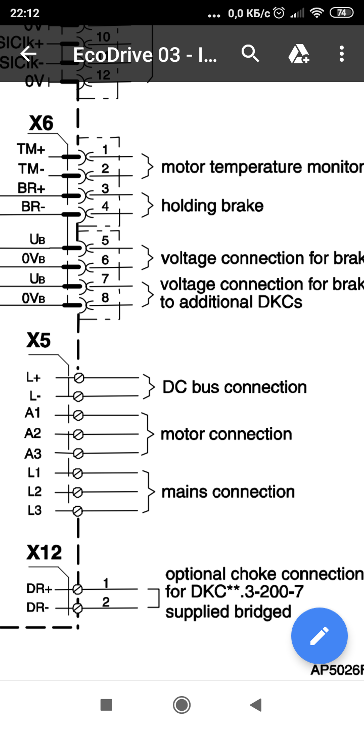

X5 разъем l+ l-
Были подключены в шкафу?

Шина постоянного тока

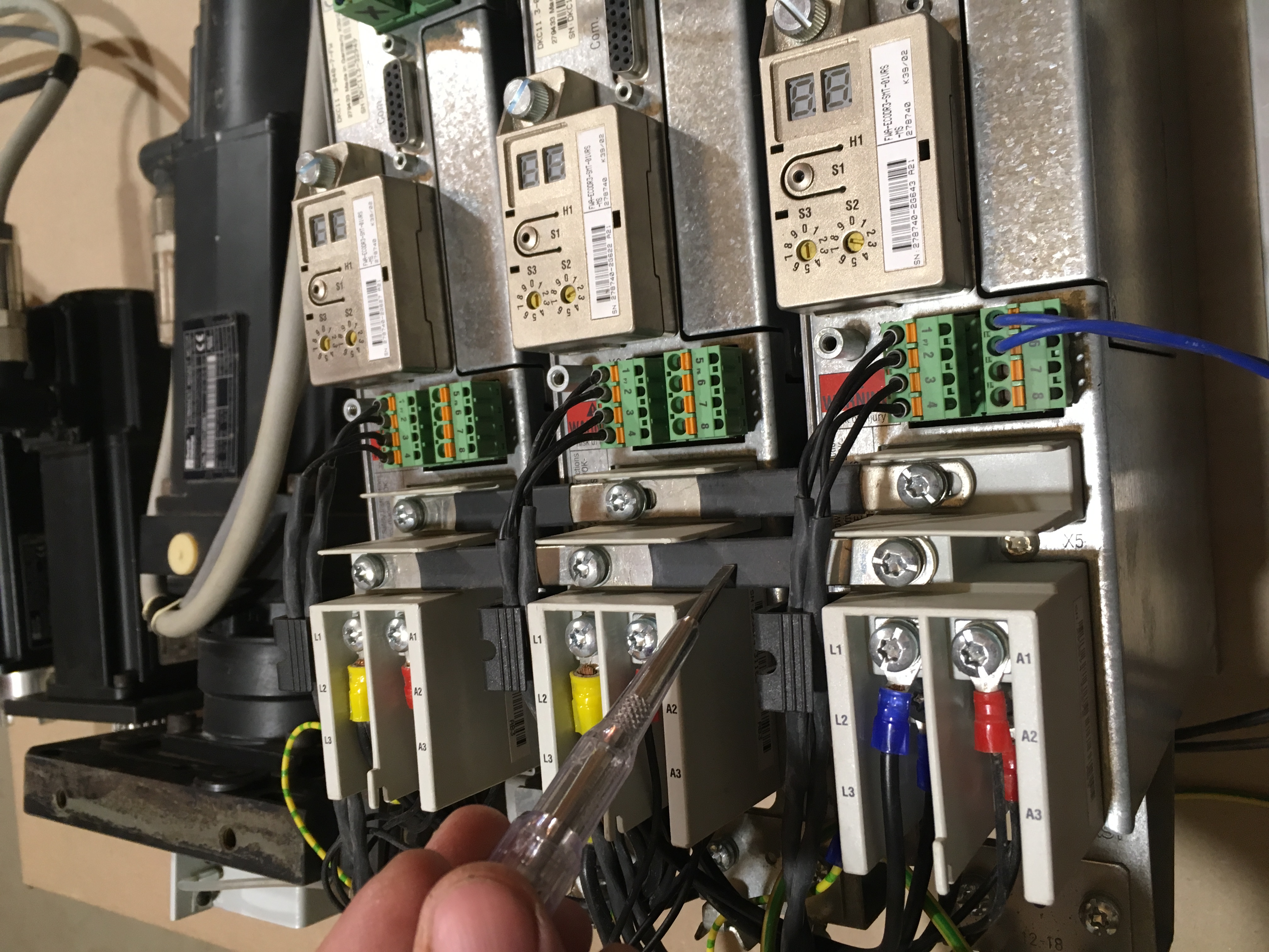

Х5 разъём соединяет жесткими шинками все три привода
Когда все три включены на этой шине около 500В постоянного тока
Когда силовая часть отключена (3фазы) на этой шине около 17В
Дело в том что я включал их по отдельности и привод Z выходит в ошибку даже без подачи силового
напряжения, просто при включении

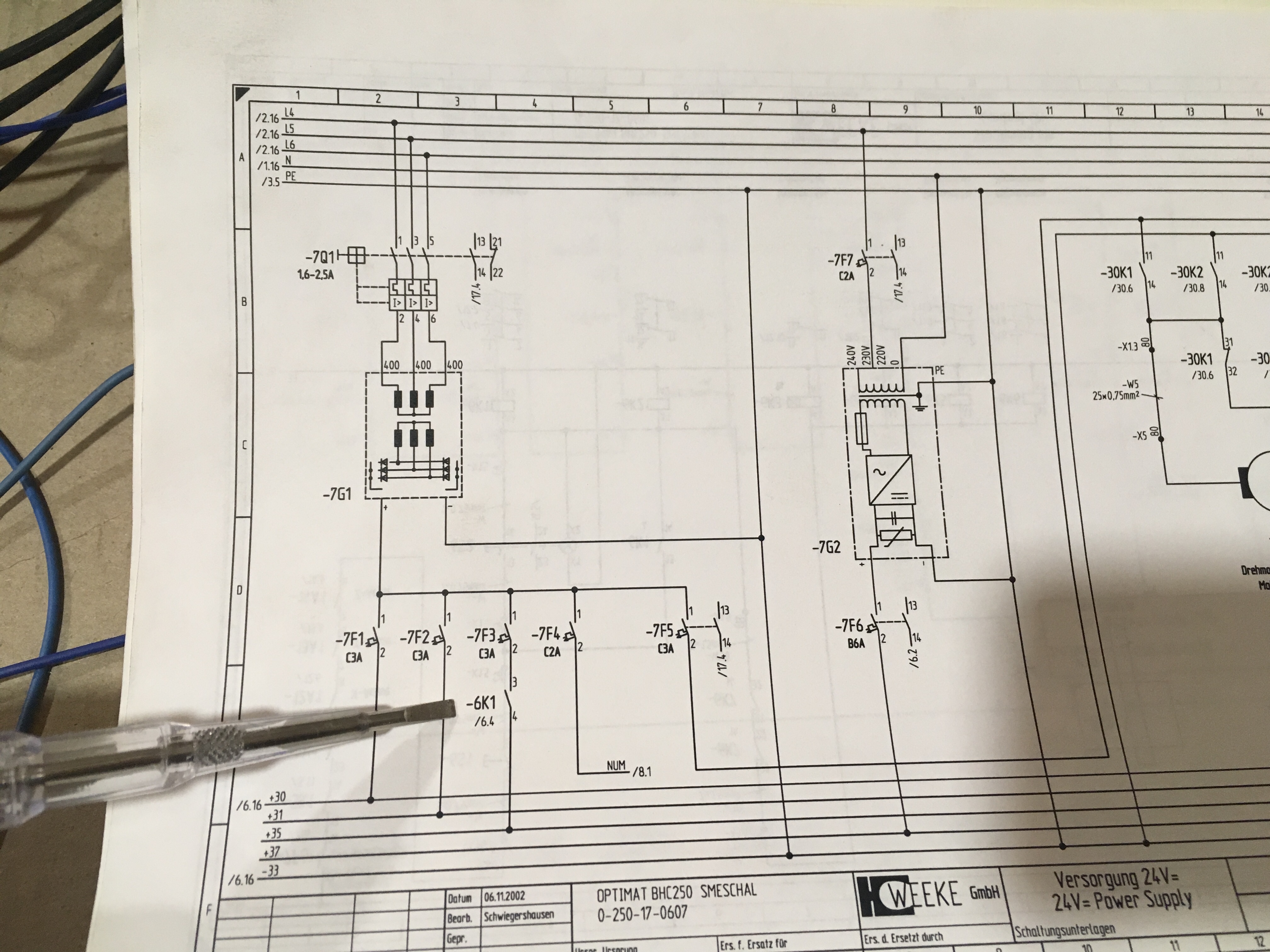

Ошибка сразу выпадает, но мотор и не провернется потому что на Z стоит тормоз, а по схеме, питание на тормоз
подается при включении системы управления (подачи +24 на пины 3 и 4 - удержание и разрешение работы), а цепь управления можно включить только при безаварийном пуске всех трёх приводов (через последовательную цепь контактов внутри)

valery_krd писал(а):Ошибка всегда одинаковая?
Да, ошибка E825 Overvoltage in the Power Stage
Сообщения: 3653
Скорее всего модуль неисправен.
