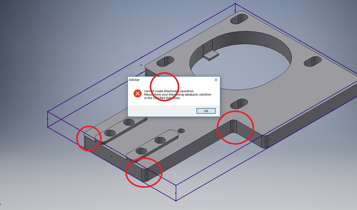

С программой вроде решил вопрос, появился другой. Как лучше вырезать эту деталь из прямоугольной заготовки.Резать по контуру? Резать планирую фрезой 4 мм, высота режущей части 12мм. Глубина реза доходит до 8мм, по прямой без поворотов режет хорошо, занижаю высоту реза аж до 0.1мм. Смущает рез по углам (90градусов), пробовал на глубине 5-6мм пару раз сломал фрезу, налип материал. Может есть какие то рекомендации по глубоким реза? Можно конечно обработать карманом, весь не нужный материал убрать, но это долго.

Как вариант - прямые участки отдельно пропилить сразу на нужную глубину, а закругления - следующей операцией с последовательным заглублением.
А что за материал-то? Алюминиевый сплав?

Ага алюминий, правда марку не знаю, фрезеруеться вроде нормально https://youtu.be/JZn-go7E4NE , а вот с пазами как то не очень. Может реально попробовать сначала с одной стороны до угла дорещать, потом с другой и потом тупо пройти. Чистовой по контуру.

Сделайте карман рядом с углами и с припуском на стенки обработай. потом контурной доделаешь стенки в ноль

sazn86 писал(а):Может есть какие то рекомендации по глубоким реза?
Использовать СОЖ чтоб не налипало и фрезу диаметром радиус которой меньше чем радиус скругления в углу детали чтоб проход был по дуге а не острый под 90 град, не превышать рекомендуемые каталогом Ар и Ае а так же режимы резания !
В траектории контур есть функция доработки позволяющая занижать подачу во внутренних углах можешь попробовать ее!
ВСЕ ПРИХОДИТ С ОПЫТОМ!

Ребята спасибо. На свет кармана в районе углов хорошая идея. С Сожем не вариант, станок мелкий , домашний ))). На счет скругления углов получается , если фреза 4ммс, то надо скругление углов минимум 3-6мм? На свет понижения подачи на углах поизучаю. Спасибо !

sazn86 писал(а):если фреза 4мм, то надо скругление углов минимум 3-6мм?
да, типа того

Еще есть такой момент, микросъемы не дают геометрии фрезы работать, и она нормально не может выводить тепло в стружку, бывает что наоборот надо поддать и идет лучше.

Пробовал резать по 1-2 мм, сразу тонет и начинает налипать, короче сразу кирдык фрезе, видно алюминий как пластилин.

Может отверстия там просверлить с припуском до фрезеровки ? будет быстрее чем карманом обрабатывать

sazn86 писал(а):сразу тонет и начинает налипать
однозубые фрезы используйте на таких хреновых материалах, только они способны резать без особых проблем. периодически выдувайте стружку по мере погружения фрезы
