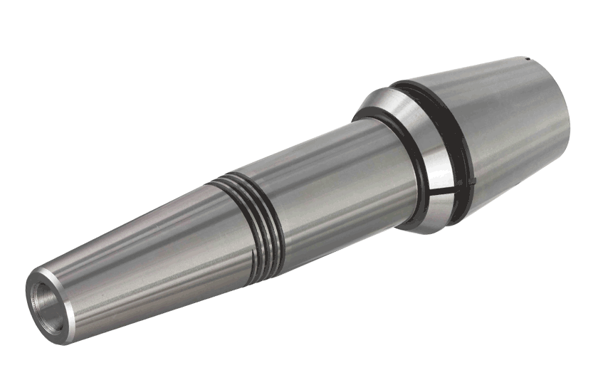

Сообщения: 22776
Re: Сковородочка
Какую резьбу?
Там меня можно просто оправку сделать под цангу и все. Это вал 22х12 и одна внутренняя резьба. Можно ещё как сухарь вкрутить болт в 22 диаметр сбоку.
Сообщения: 13713
Re: Сковородочка
В цангу плохо. Вылет большой и хвостовик тонкий. Жесткости небудет. Весь успех сковороды 50мм на ер20 шпинделе какраз в том что она не за пипку в цангу зажата.
Сообщения: 22776
Re: Сковородочка
А как ты ее расстачиваешь? Делаешь внутреннюю резьбу как гайка от er20? Т.е. посадка только по резьбе?
А если сделать оправку с конусом как у цанги с гайкой?
Видел что то подобное у iscar...

Kachik
Сообщения: 1413
Репутация: 308
Re: Сковородочка
Сообщение Kachik »
Nick писал(а):А как ты ее расстачиваешь? Делаешь внутреннюю резьбу как гайка от er20? Т.е. посадка только по резьбе?
Типо вот такого
это хотя бы логично - она по посадочному цанги будет центроваться. А как точно посадить огромную мандулу и соблюсти соосность базируясь по резьбе и ей же заворачивать ???

Сообщения: 13713
Re: Сковородочка
Какие 3 сотки? Она опурается в торец шпинделя при закручивании и резьбу сделал плотно без болтанки. Я понимаю что это не по феншую но это единственный способ получить жесткость. Любое крепление в цангу ер20 это тонкий хвостовик и большой вылет. Она будучи кривой но жесткой прекрасно работает не пищит и не звенит.
Сообщения: 21923
Re: Сковородочка
Цанга базируется только по внутреннему конусу шпинделя. Биения внешней резьбы не нормируются и соотв. это просто лотерея.
Сообщения: 13713
Re: Сковородочка
У китайцев все лотерея и сама сковородка изначально кривая и вообще вся затея жесткий разврат и нарушение всего что только можно :lol: потому говорить тут о правильности и нормах вообще смысла нет.
