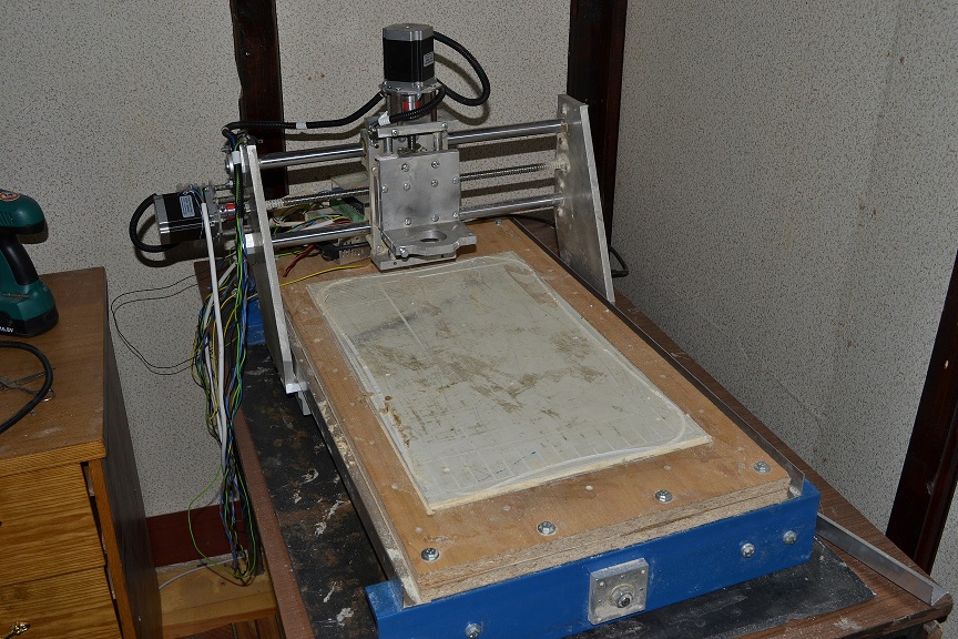

Продается самодельный настольный хоббийный станок ЧПУ. по проекту Альтернатива 2
Станок предназначен для резки дерева, фанеры, пластиков, легких листовых металлов - алюминия, меди и т.д.
1)Собран из алюминиевого профиля толщиной 12мм, внешние габариты 900х550х450мм, рабочее поле 550х320х60, вес около 60кг.
2)Механика:
винты:
по осям X и Z ШВП 1204
по оси Y ШВП 1605
направляющие цилиндрические без опор
ось Z 12 мм
ось X 20 мм
ось Y 25 мм
все на линейных подшипниках
3)Шаговые двигатели НЕМА-23 с крутящим моментом 17кгс.

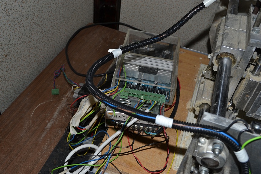

4)Контроллер на 3 оси (синий) с питанием от 12-36в, макс. ток на двигатель до 3.5А.
5)Блок питания 24в (стаб), макс. ток на выходе 14А. и соединительные провода.
6)стол два листа ДСП
Станок позволяет изготавливать детали для различных моделей, платы для радиолюбителей, а также различные художественные поделки.
Сумма сложилась из 30000 р комплектующие и 15000 работа
Цена 45000руб, возможен торг.

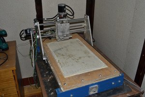

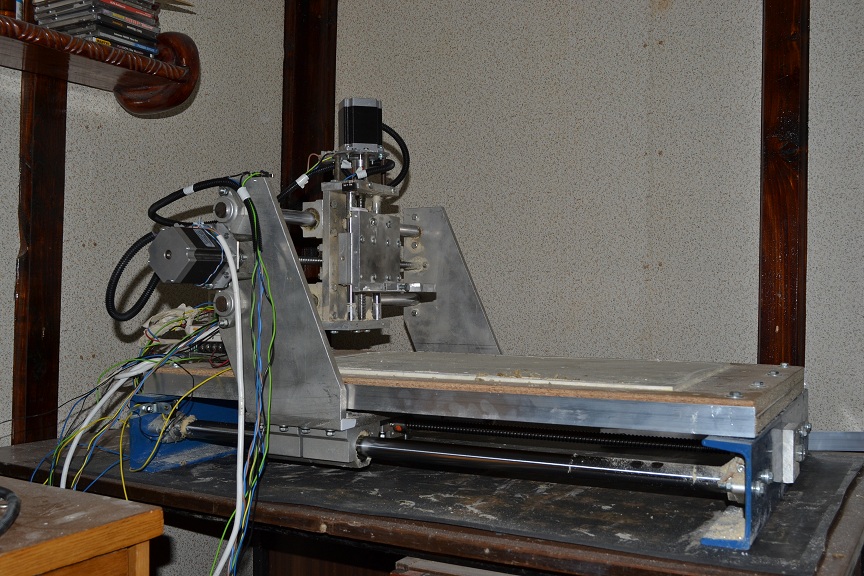

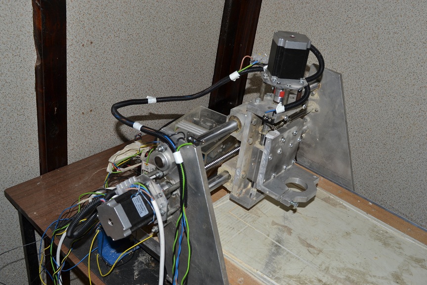

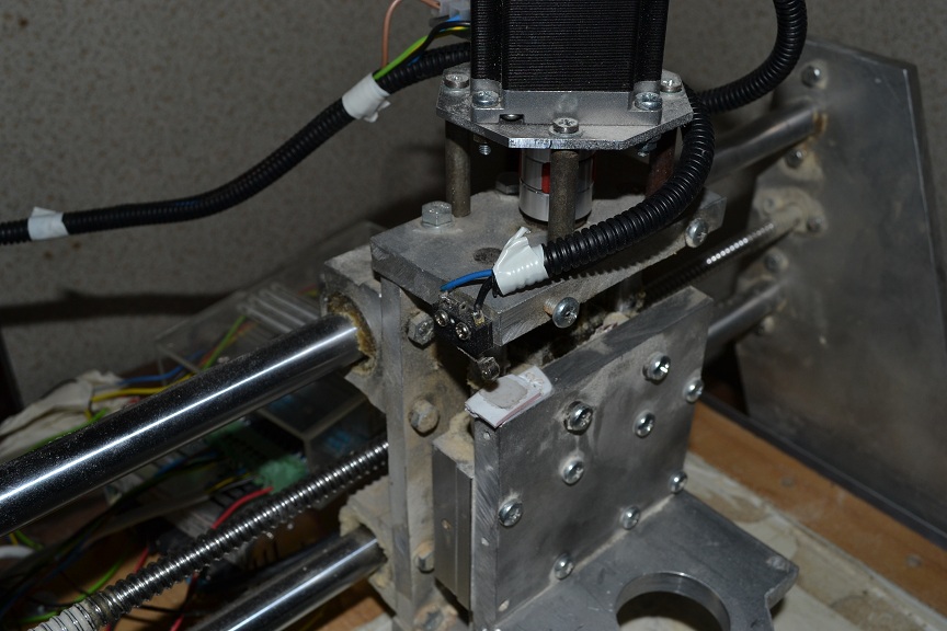

Вот фотки

Швеллер в основании какой ставили?
DrDWoo
Сообщения: 272
Зарегистрирован: 25 окт 2012, 11:03
Репутация: 7
Откуда: Тула
Re: Продам станок ЧПУ 550х320х60
Сообщение DrDWoo »
Швеллер 10, толщина помоему 4 мм.
Тяжесть — это хорошо. Тяжесть — это надежно. Даже если не выстрелит, таким всегда можно дать по голове.
tesny
Сообщения: 122
Зарегистрирован: 28 фев 2012, 20:08
Репутация: 7
Сообщение tesny »
А высота, 80-ка?
DrDWoo
Сообщения: 272
Репутация: 7
Откуда: Тула
Сообщение DrDWoo »
Швеллер высота 100 мм, борта по 40 мм, длина 500 мм по-моему так.
Fisher
Сообщения: 3317
Репутация: 424
Откуда: Киров
Сообщение Fisher »
Это швеллер 10У. Высота - 100 мм; Полки - 46 мм; толщина стенки - 4,5 мм; толщина полки - 7.6 мм в средине.
