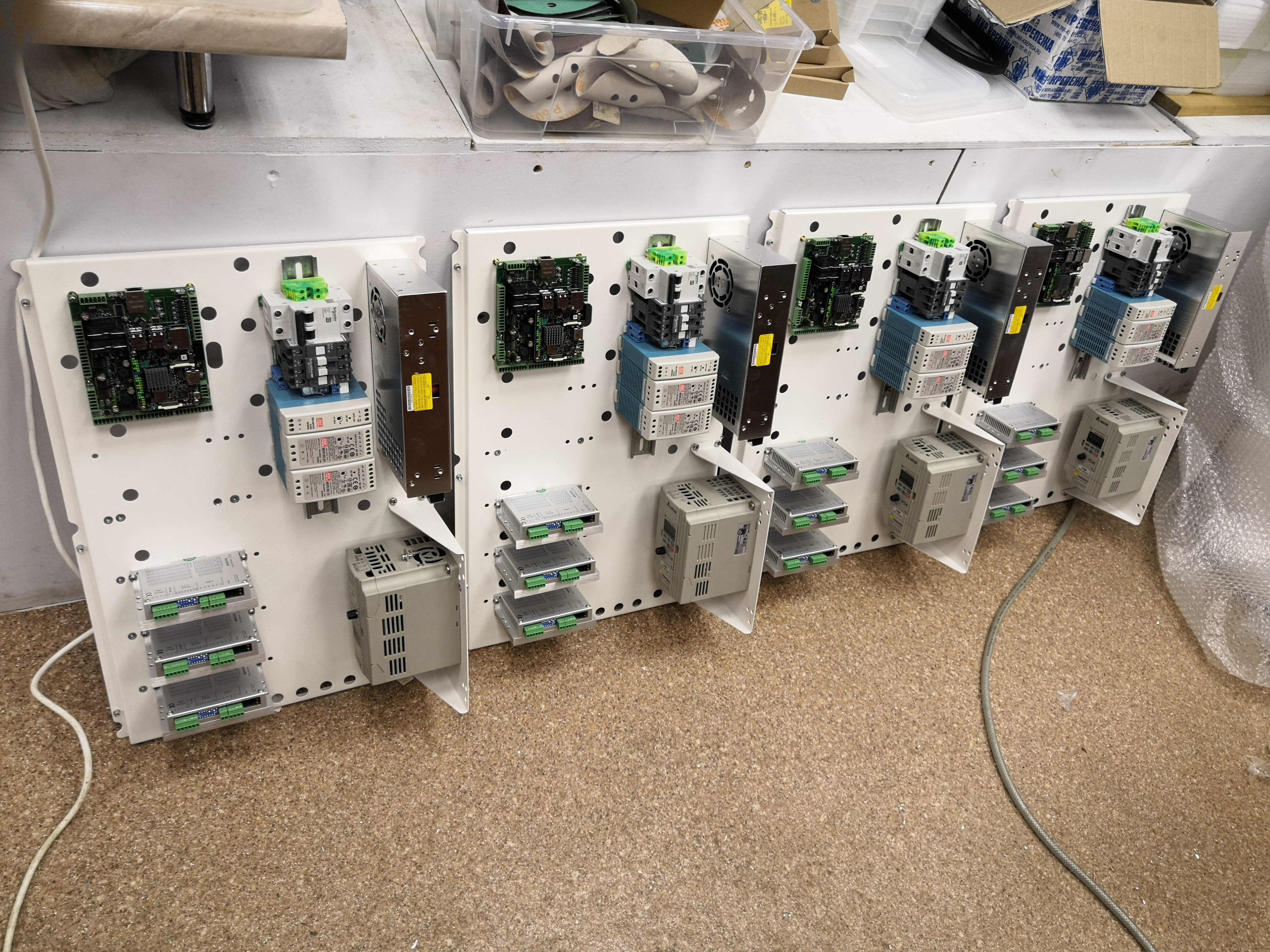

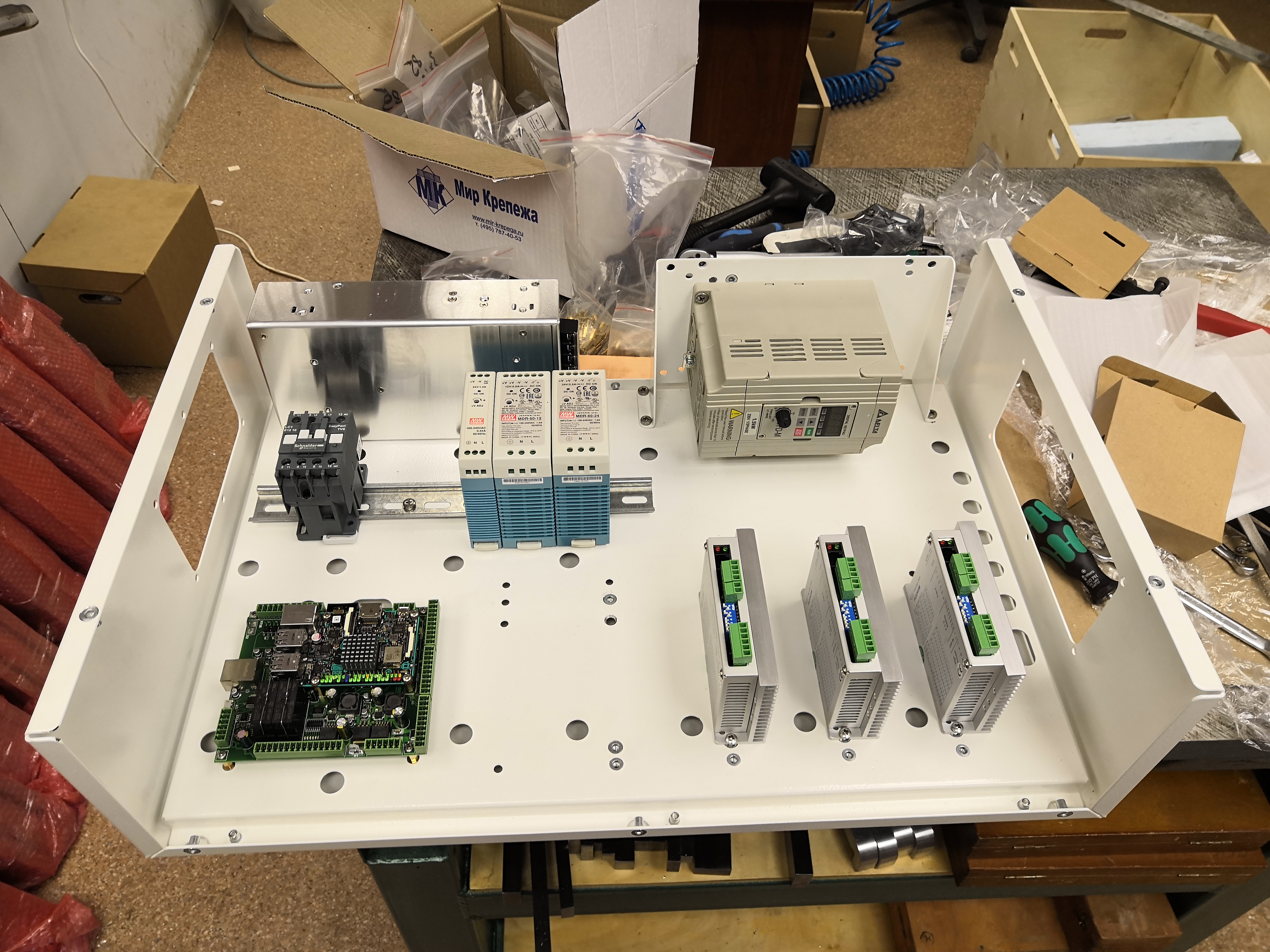

Начал развивать тему своего корпуса для электроники поскольку стандартные шкафы немного убогие и требуют много слесарной работы.
IMG_20190210_144701.jpg (2226 просмотров) <a class='original' href='./download/file.php?id=156789&mode=view' target=_blank>Загрузить оригинал (4.77 МБ)</a>
Re: 400х300х100 открытый проект
Заказываешь или уже сам гнешь? :)

У яскавы в мануале есть, что для корректной работы частотника он должен быть размещён под 90 градусов

Заказываю.
Сообщение sivolap36 »
макс, ну а как по финансам выливается такой короб?
MGG, частотник стоит не по феншую это и так понятно. Ящик лежачий.
sivolap36, 4200р резка, гибка, покраска. Сам ставлю вытяжные гайки. Стандартный
Нормальный ящик стоит от 5тр и в нем надо много слесарить всяких отверстий.
Сообщения: 2096
frezeryga писал(а):MGG, частотник стоит не по феншую это и так понятно. Ящик лежачий.
Под станок?
Сообщение R6MF49T2 »
Значит не зря рассказал про свой опыт изготовления. Такой выглядит намного более приятно чем стандартные шкафы.

R6MF49T2, ну как бы да у меня конструктив схожий. Мой корпус тоже без вентилятора но места внутри больше 600х400х160. Прокладка проводов будет под монтажной панелью по образу комп корпусов. По факту сборки внесу доработки.
frezeryga писал(а):R6MF49T2, ну как бы да у меня конструктив схожий. Мой корпус тоже без вентилятора но места внутри больше 600х400х160. Прокладка проводов будет под монтажной панелью по образу комп корпусов. По факту сборки внесу доработки.
Главное только чтоб провода не перетирались этой самой панелью, нужно предусмотреть либо кабельные вводы или резиновые уплотнители как на компьютерных корпусах.
А с чего им перетиратся? Они же лежат неподвижно. Кромки отверстий после покраски не имеют острых кромок.
frezeryga писал(а):А с чего им перетиратся? Они же лежат неподвижно. Кромки отверстий после покраски не имеют острых кромок.
От вибраций. Системники так же как и всё остальное подобное оборудование тоже стоят неподвижно, но в нормальной технике они везде предуматриваются.
На подобии таких:

Как такие кольца называются? У системников острые края после штамповки.
