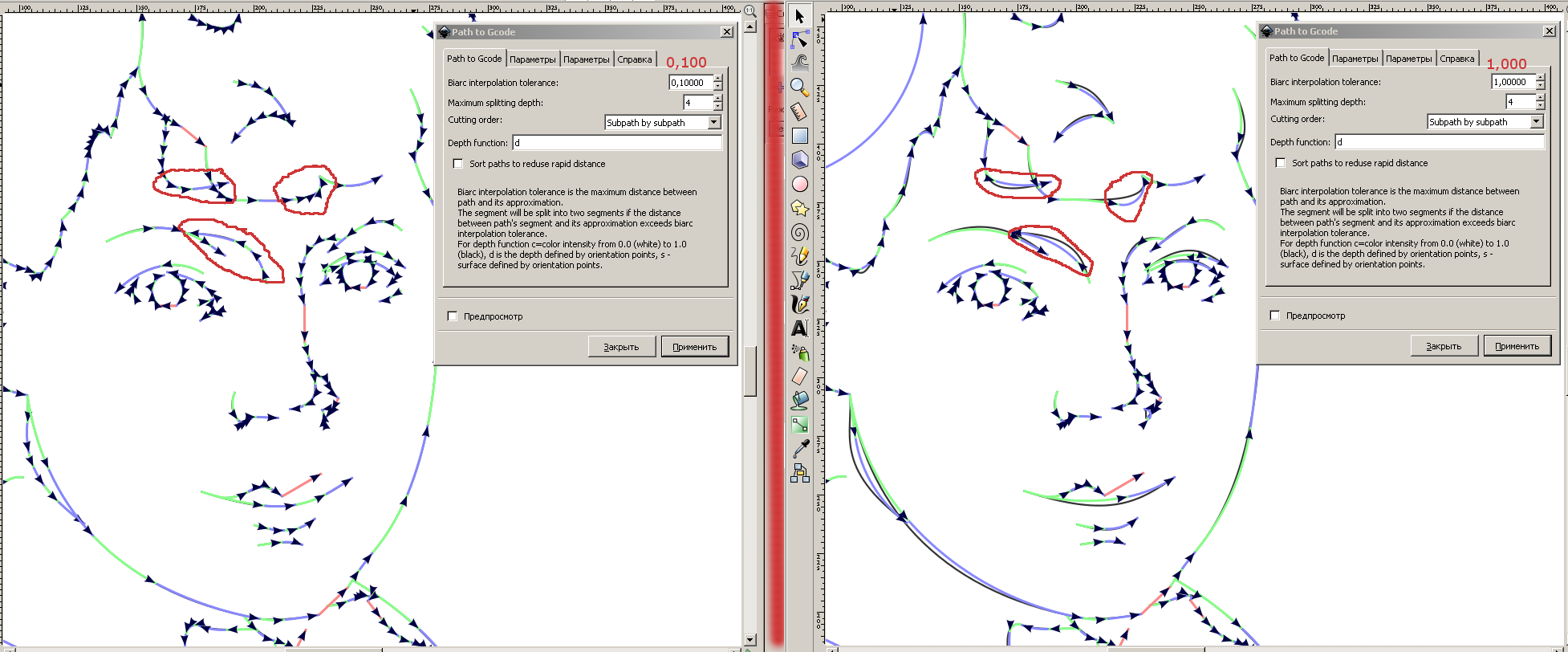

Я ни разу не профессионал в этом, поэтому все что написано ниже ИМХО.
Про параметры.
Я их оставляю как есть. Самое главное, чтобы траектория фрезы приемлемо совпадала с кривыми рисунка. Хочешь точнее - уменьшай "Biarc interpolation tolerance". См. файл во вложении. Время расчета увеличится (не сильно), точность возрастет.
Вот перевод пояснения:
1."Biarc interpolation tolerance": Допуск интерполяции БиДуги - это максимальное расстояние между траекторией и ее приближением.
2."Maximum splitting depth": Сегмент будет разделен на два сегмента, если расстояние между участками пути и его приближение превысит допустимую
интерполяцию БиДуги.
3. Для функции глубины c = интенсивность цвета от 0,0 (белый) до 1,0 (черный), d - определяется точкой ориентации(это по умолчанию),
s-поверхность определяется точкой ориентации.
"Ошибка эта
Orientation points have not been defined! A default set of orientation points has been automatically added."
Эта ошибка, скорее всего, получается из-за того, что не применил плагин "Расширения->Инструменты->Orientation points".
Сначала плагин - "Orientation points", потом "Tools library" (зеленое окно), и потом "Path to Gcode". Подробно об этом "рассказывается" в видео в посте #1445.
По остальным ошибкам, в посте #1449 тоже упоминается такая ошибка с "unittouu". Может чем поможет.
