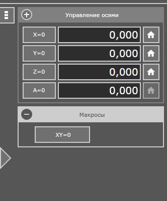

NikolayUa24 писал(а):
StavRos писал(а):Кнопочка в центре блока стрелок. Это "операторский ноль". Машинный ноль - другая кнопочка есть.
Вот о чем была речь.
Для обнуления рабочих координат одновременно по осям X и Y можно создать макрос со следующим содержимым:
function m157()
	AxisZeroPos(Axis.X)
	AxisZeroPos(Axis.Y)
end
И вынести этот макрос на панель макросов (Настройки -> Дополнительные настройки -> Параметры панели макросов).

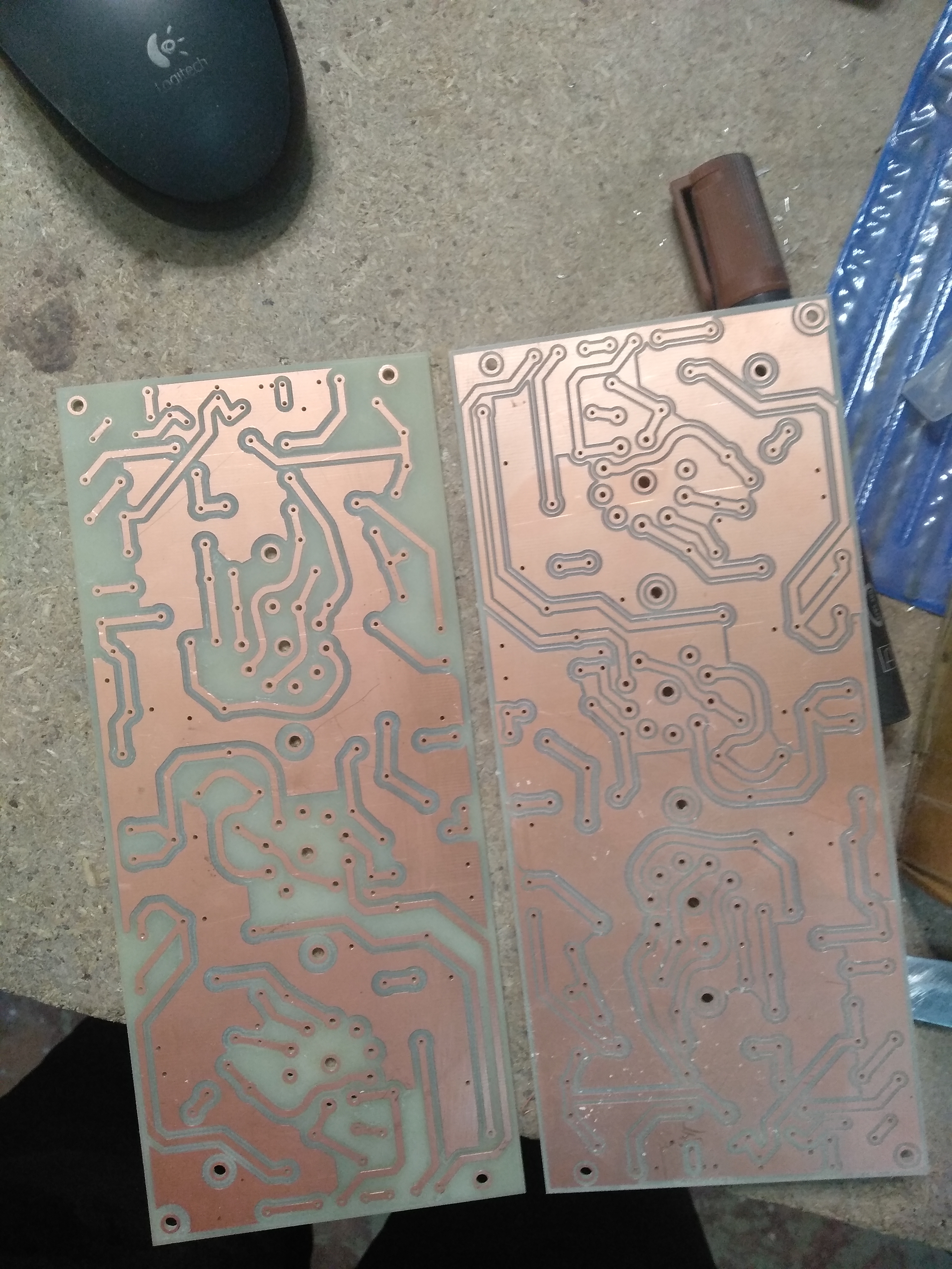

Re: Вышла бета PureMotion
Как заставить эту программу отсканировать поверхность текстолита с последующей записью координаты в файл?
Kiriller писал(а):Через Autoleveller так и не заработало. Причем карта высот в переменные сохраняется. Но при начале выполнения основной УП, как будто бы все обнуляется.
А через м151 и г код риппер все заработало. Еще раз спасибо!
Расскажи куда этот м151 засунуть)))
Как бы механизм сканирования мне известен, в риппер закидываю гербер, выбираю количество точек сканирования, выбираю систему линуксЦНЦ, вывожу файл УП для сканирования. Далее закидываю его в пурмоушен и по идее перед началом сканирования пуремоушен должен спросить меня куда сохранить файл с новыми значениями высоты, но такого не происходит.
Сообщение Kiriller »
В папку с макросами. Только не перепутай- из две. Нужнна которая НЕ в папке пуремоушен.
Надо только его подправить в части пути и имени выходного файла, и, вроде, еще чего-то. Я не помню уже, но ничего сложного.
Далее запускаешь этот макрос, он делает файл.
Ну а дальше суешь свое УП и этот файл в програмулину для коррекции.
Первые строки полученного скорректированного файла я приводил в соответствие со своими обычными УП. А то там что-то не то, вроде, происходило.

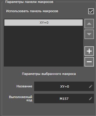

NikolayUa24
Сообщения: 1299
Репутация: 256
Настоящее имя: Николай
Сообщение NikolayUa24 »
sima8520 писал(а):И как запустить макрос в пурмоушен?

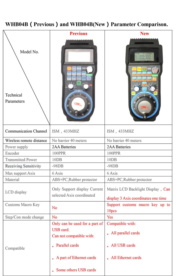

pm_dev
Сообщения: 332
Зарегистрирован: 19 июл 2016, 09:40
Репутация: 93
Сообщение pm_dev »
Добрый день.
Владельцев пультов WHB04B-4 и WHB04B-6 с сине-оранжевой расцветкой кнопок (на фото расположен справа с пометкой New) прошу написать личное сообщение с указанием своего e-mail. Мы добавили поддержку этой версии пульта и уже готовы поделиться тестовой версией PureMotion. По указанному адресу электронной почты мы отправим вам ссылку на тестовую версию с подробным описанием изменений. Нужно будет протестировать работу тестовой версии программы с Вашим пультом. На базе этой тестовой версии PureMotion в ближайшее время планируется выпустить очередной релиз с этими изменениями.
Предыдущая модификация пульта WHB04B-4 и WHB04B-6 с серо-голубыми кнопками уже давно работает в PureMotion.
