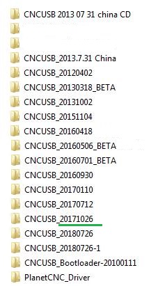

Ребята приобрел станок ЧПУ 3040 с программой CNC USB Controller 2.10.08 на английском. Можно перейти на 2.10.1710. Лицензия не слетит. И еще не понял как калибровать поворотную 4-ю ось. Есть ли в CNC USB Controller возможность калибровки не в мм а в градусах. Спасибо!
Сообщения: 3310
Re: Работа с программой CNC USB Controller (от cnc-planet)
zsedcxaqw писал(а):Можно перейти на 2.10.1710. Лицензия не слетит.
Такой версии не было, была 26.10.17 года. Полагаю, если 17 года не слетела, то и последняя версия 18 года должна работать без фокусов.
zsedcxaqw писал(а):И еще не понял как калибровать поворотную 4-ю ось. Есть ли в CNC USB Controller возможность калибровки не в мм а в градусах. Спасибо!
В настройках осей выставляем данные количества импульсов/ед.измерения. Можно принять, что 360 это не мм, а градусы. Посчитать импульсы на оборот оси и выставить необходимое в настройках.

zsedcxaqw писал(а):Ребята приобрел станок ЧПУ 3040 с программой CNC USB Controller 2.10.08 на английском. Можно перейти на 2.10.1710. Активация не слетит.
zsedcxaqw писал(а):Станок проработал неделю, слетела активация. И сменился серийный номер
