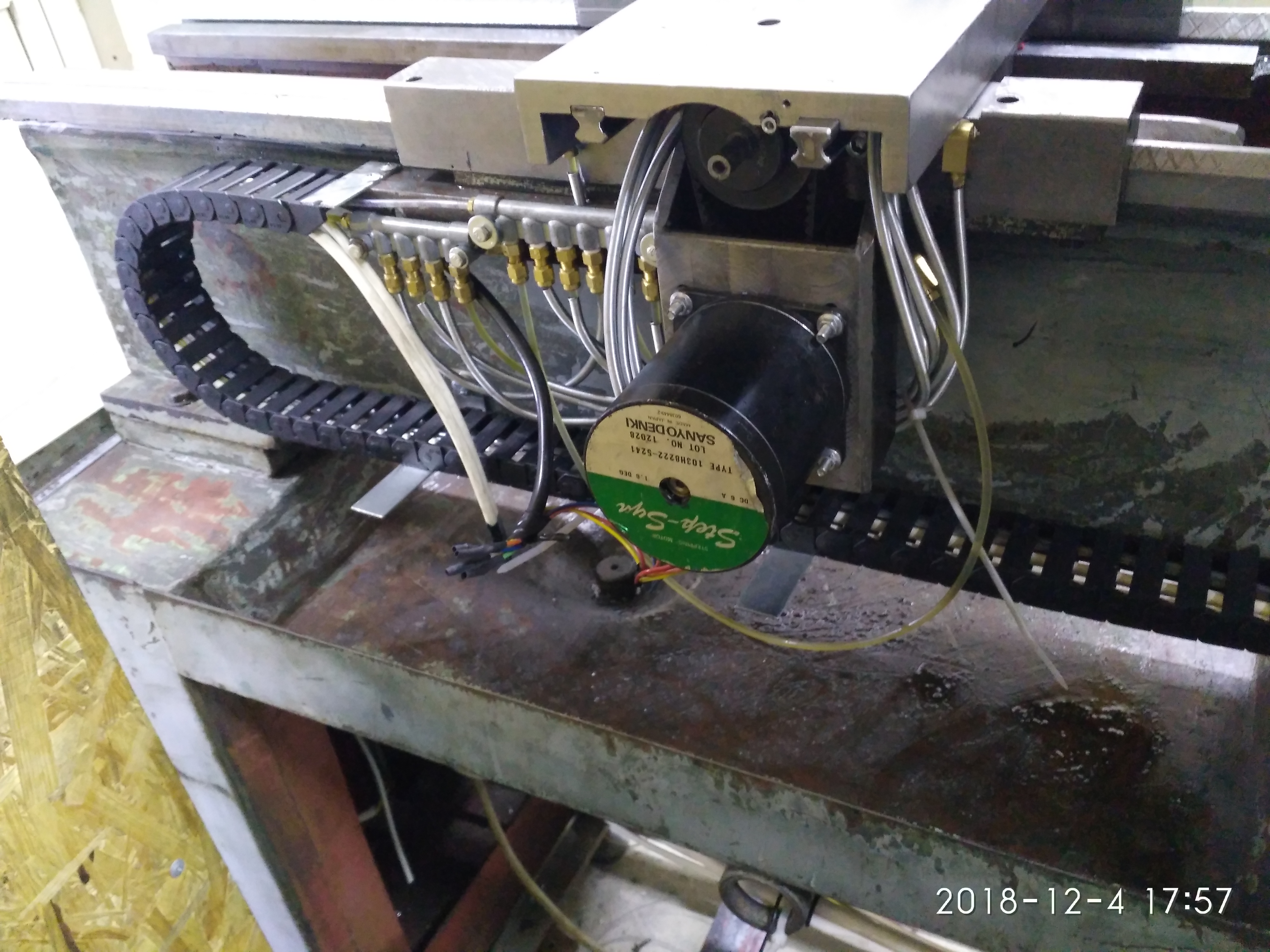

Немного перерыва. Приобрел на ЧПУ шку фрезер 67м20в одессит в идеале по геометрии с заводской шлифовкой ещё. Буду переделывать в ЧПУ, но это другая тема уже.
А пока нужно добить токарный.
И так в чем загвоздка.
1. Нужна помощь в подключении частотник к месе.
2. Сама настройка Линукс а точнее программы pncconf wizard.
Разводку сделал.
А еще: при включении частотник а вернее двигателя через частотник. Очень сильно даёт помехи на комп. Аж монитор моргать начинает. Я так понял фильтр ставить нужно? На частотник или комп?

Не видно питание +5В на 7i76e
Parhom
Сообщения: 205
Зарегистрирован: 26 апр 2018, 23:07
Репутация: 46
Настоящее имя: Пархоменко Артем Юрьевич
Re: Токарный ОТ-5 (16Б05) в ЧПУ.
Сообщение Parhom »
По ривецтвую Леонид.
Я подключил только на 24В. И джамперы выставил.

В принципе, согласен. По частотнику на шпиндель, можно снизить до минимума частоту модуляции, помехи должны уменьшиться.
