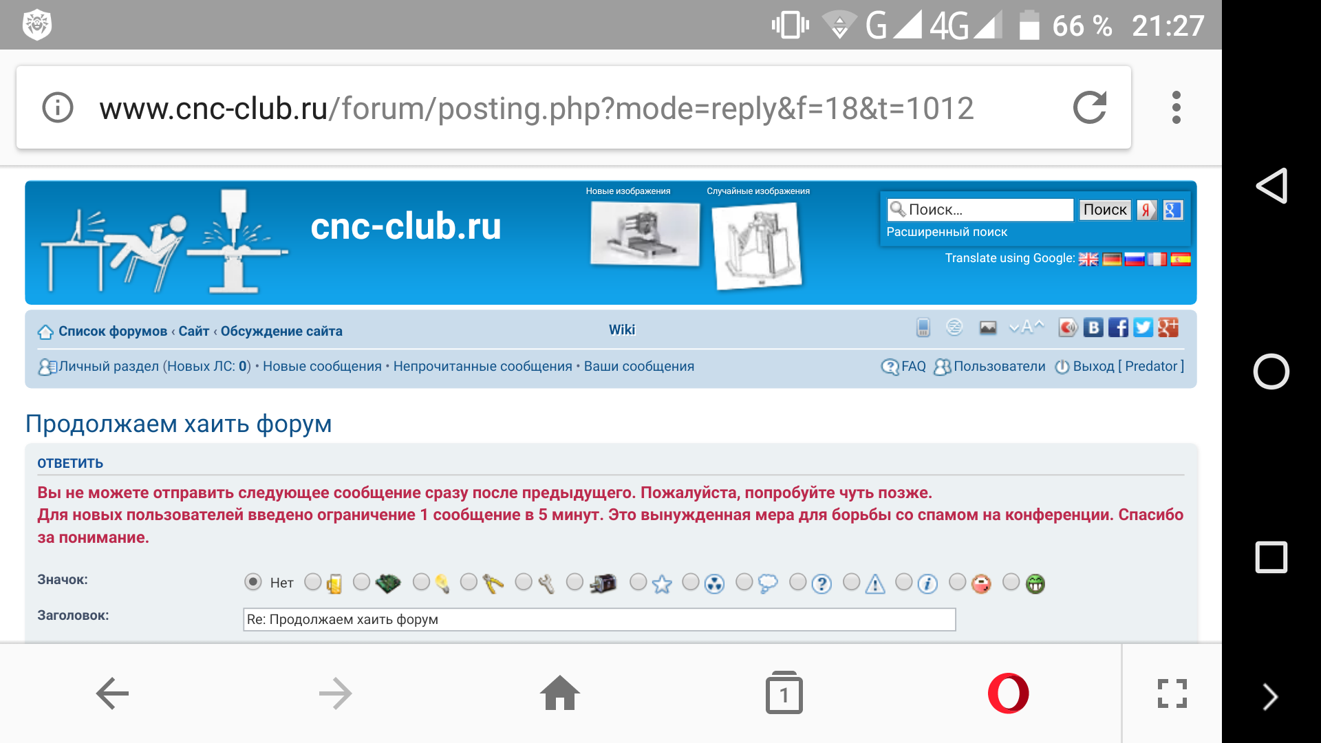

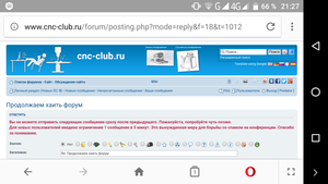

Screenshot_20190207-212729.png (2761 просмотр) <a class='original' href='./download/file.php?id=156489&sid=ae49c9fa70f6401f4b36a78e7ee8c8bf&mode=view' target=_blank>Загрузить оригинал (278.55 КБ)</a>
А, это, как понимать? Какой нафиг - новый пользователь с ограничением в 5 минут? :wik:
PS: И всё также разлогинивает со смарта на полной версии форума. :?

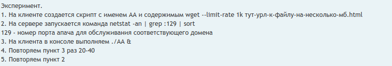

Эксперимент.
1. На клиенте создается скрипт с именем АА и содержимым wget --limit-rate 1k тут-урл-к-файлу-на-несколько-мб.html
2. На сервере запускается команда netstat -an | grep :129 | sort
129 - номер порта апача для обслуживания соответствующего домена
3. На клиента в консоле выполняем ./АА &
4. Повторяем пункт 3 раз 20-40
5. Повторяем пункт 2
Видим что-то типа такого (похоже на каждый wget одно соединение)
tcp6       0      0 127.0.0.1:129           127.0.0.1:54978         TIME_WAIT
tcp6       0      0 127.0.0.1:129           127.0.0.1:54980         TIME_WAIT
tcp6       0      0 127.0.0.1:129           127.0.0.1:54982         TIME_WAIT
tcp6       0      0 127.0.0.1:129           127.0.0.1:54984         TIME_WAIT
tcp6       0      0 127.0.0.1:129           127.0.0.1:54986         TIME_WAIT
tcp6       0      0 127.0.0.1:129           127.0.0.1:54990         TIME_WAIT
tcp6       0      0 127.0.0.1:129           127.0.0.1:54994         TIME_WAIT
tcp6       0      0 127.0.0.1:129           127.0.0.1:54998         TIME_WAIT
tcp6       0      0 127.0.0.1:129           127.0.0.1:55002         TIME_WAIT
tcp6       0      0 127.0.0.1:129           127.0.0.1:55004         TIME_WAIT
tcp6       0      0 127.0.0.1:129           127.0.0.1:55006         TIME_WAIT
tcp6       0      0 127.0.0.1:129           127.0.0.1:55008         TIME_WAIT
tcp6       0      0 127.0.0.1:129           127.0.0.1:55010         TIME_WAIT
tcp6       0      0 127.0.0.1:129           127.0.0.1:55012         TIME_WAIT
tcp6       0      0 127.0.0.1:129           127.0.0.1:55014         TIME_WAIT
tcp6       0      0 127.0.0.1:129           127.0.0.1:55016         TIME_WAIT
tcp6       0      0 127.0.0.1:129           127.0.0.1:55028         TIME_WAIT
tcp6       0      0 :::129                  :::*                    LISTEN
6. Ждем 20-40с., повторяем пункт 2.
Видим несколько строк с открытыми портами. Заведомо меньше, чем в текущий момент недокачанных файлов.
ЗЫ. В какой-то момент я видел даже
tcp6 0 0 127.0.0.1:129 127.0.0.1:55274 TIME_WAIT
tcp6 0 0 :::129
А пара десятков wget-ов всё еще работала
Почему он не закрывает почти полминуты конекшены вопрос хороший... вероятно где-то какой-то кипалайв стоит.
Пробовал на живом но редкопосещаемом сервере, так что 4-5 соединений - это фоновая обычная активность

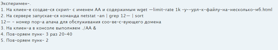

tолько у меня неt буквы t?
img-2019-02-09-12-57-09.png (2627 просмотров) <a class='original' href='./download/file.php?id=156583&sid=ae49c9fa70f6401f4b36a78e7ee8c8bf&mode=view' target=_blank>Загрузить оригинал (15.23 КБ)</a>
Re: Продолжаем хаить форум
dima7411 писал(а):tолько у меня неt буквы t?
Дарю: ТТТТТТТТТТТТТТТТТТТТТТТТ ттттттттттттттттттттт :)
Наверное только у тебя.
Снимок экрана от 2019-02-11 10-24-12.png (2565 просмотров) <a class='original' href='./download/file.php?id=156758&sid=ae49c9fa70f6401f4b36a78e7ee8c8bf&mode=view' target=_blank>Загрузить оригинал (24.77 КБ)</a>
ЗЫ UAVpilot, вот интересно, что ты ему в итоге подарил, если у него "т" не отображается :)
