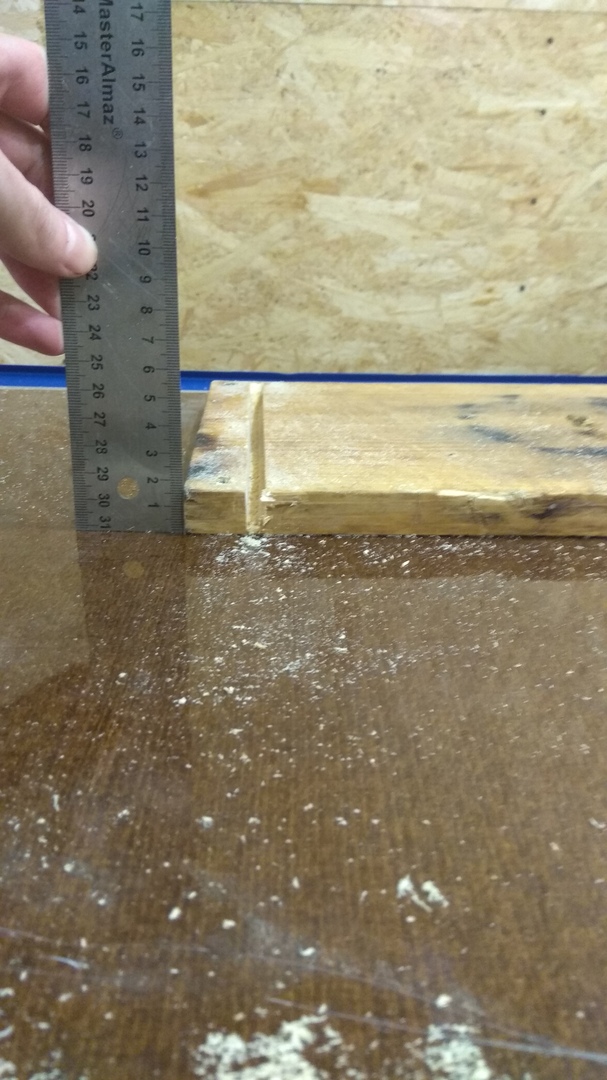

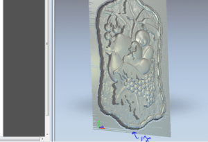

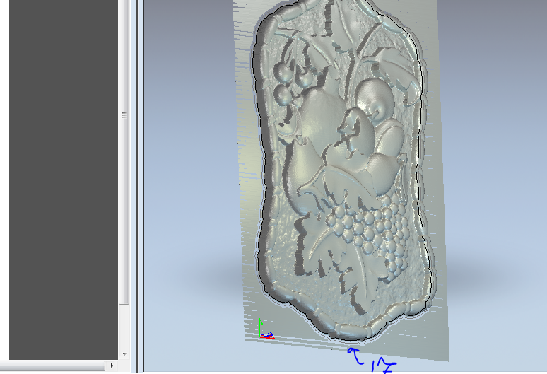

Здравствуйте, чпу по дереву. шпиндель 2.2кв поле 1300 на 1500. Первый опыт. Создал в арткаме заготовку. Залил в nc, итого в первый же проход снял 0.7 мм сосны, в обратку еще столько же. Полагаю, если бы был дуб фреза могла меня прострелить. Так то правильно по рельефу, глубина нужная, но я подумал что такая глубина достигается за гораздо большее количество раз...Что думаете?
Я
Z выставил через таблетку, высоту понимает станок адекватно

всё правильно станок сделал...просто модель дырявая..вот он до стола и опускает фрезу...надо лечить модель :eat:

если это было в один проход, то сняло не 0,7мм, а 20 мм. для 4 мм фрезы норм, только дуть надо активно в зону реза.

шпиндель писал(а):всё правильно станок сделал...просто модель дырявая..вот он до стола и опускает фрезу...надо лечить модель :eat:
На какие параметры стоит обратить внимание, в поисках причины ошибки?

donvictorio писал(а):если это было в один проход, то сняло не 0,7мм, а 20 мм. для 4 мм фрезы норм, только дуть надо активно в зону реза.
Снялся 17 мм слой в 2 подхода (туда обратно фреза прошла), прервал станок...забеспокился

hoffman45 писал(а):На какие параметры стоит обратить внимание, в поисках причины ошибки?
судя по второй картинке, в модели отсутствуют полигоны ...поэтому САМ программа считает что там надо пилить на полную глубину..нужно убрать косяки в модели !
