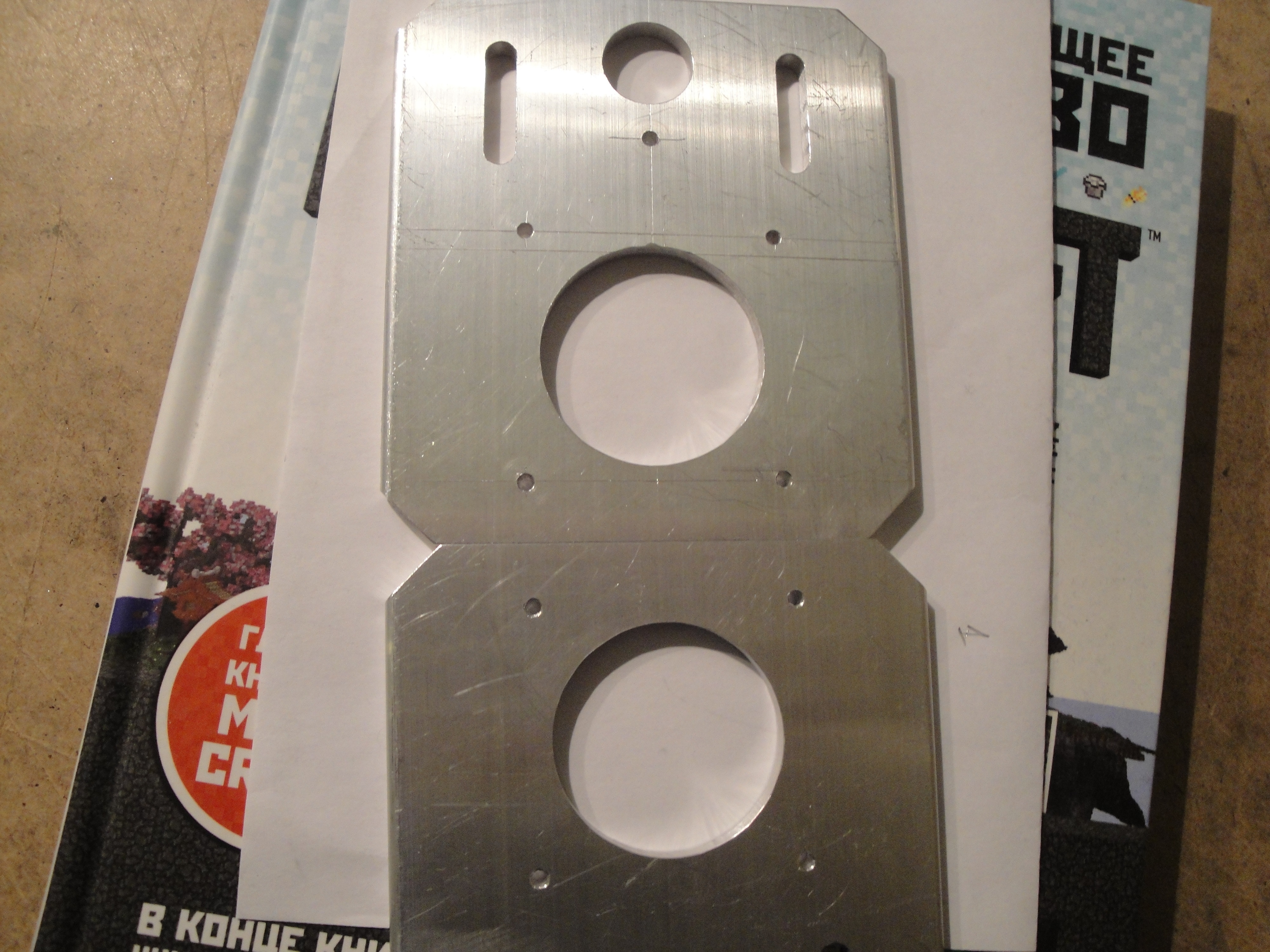

Вот и первый рез по алюминию детали для станка толщиной 5мм. Специальных режимов резки не подбирал, просто поставил следующее - недорогая "трехфлейтовая" фреза из Китая диаметром 4мм, съем 0.25мм, скорость 600мм в мин, обороты шпинделя 18000, припуск установил 0.1мм, никаких СОЖ не использовал. Изготовление этой детали заняло времени 15-20минут. Качество реза смотрите на фото - 1-е фото деталь прямо из-под фрезы, другое фото (со шкуркой в кадре!) после небольшой зачистки заусениц.
DSC06837.JPG (4457 просмотров) <a class='original' href='./download/file.php?id=156480&mode=view' target=_blank>Загрузить оригинал (4.86 МБ)</a>
DSC06842.JPG (4457 просмотров) <a class='original' href='./download/file.php?id=156481&mode=view' target=_blank>Загрузить оригинал (4.89 МБ)</a>

Нужно попутное фрезерование использовать, у вас- встречное.

Оборотов мнооого, считайте 2-3 сотки на зуб. это для подачи 600 будет порядка 9000об. а так у вас не режет, а лижет, по тому и заусенец выдавило. Ну и конечно попутное фрезерование.

Спасибо за информацию по режимам резки, для своего видео параметры резки поставил первые попавшиеся. Если у кого есть практические наработки по режимам резки алюминия, то был-бы очень признателен!
Питерский
Сообщения: 703
Репутация: 131
Re: Хоббийный станок ЧПУ
Сообщение Питерский »
Немного поигрался режимами резки и вырезал вторую аналогичную деталь. В сравнении с предыдущим уменьшил обороты шпинделя до 15.000, направление фрезерования изменил на "попутное". Шум стал "помягче", рез почище и заусениц практически нет. "Шторку" на порталы сзади (контур оси У) так и не ставил. Примерное качество резов смотрите по фото:

У меня все фото загружаются. Видно даже ручную разметку и криво просверленные отверстия, что как минимум странно, учитывая наличие чпу :-) Хотелось бы увидеть карман под подшипник, а обычными "дырками" никого не удивить.

4 отверстия (крепеж под ШД) + 1 отверстие (технологическое) сверлены вручную, остальное обрабатывалось в "автомате" на станке!
