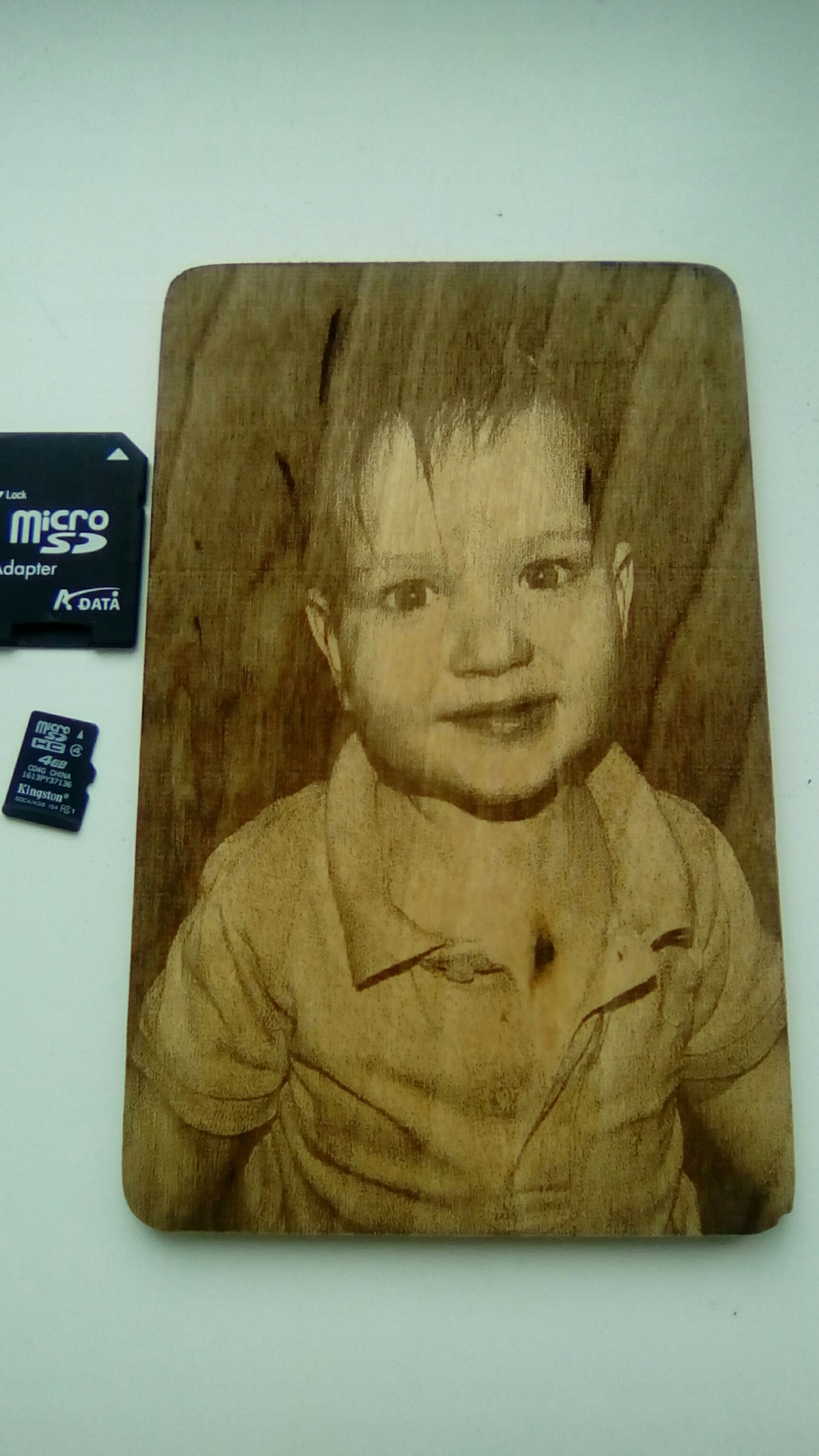

Разобрался, все работает как надо :)

Uda4LIVEc писал(а):Разобрался, все работает как надо
Это лазером?

maga_ges писал(а):Это лазером?
Лазером 2.5вт, час с небольшим 135х85мм, фанера 4 сорт, не шлифованная, да и я не шкурил ее.

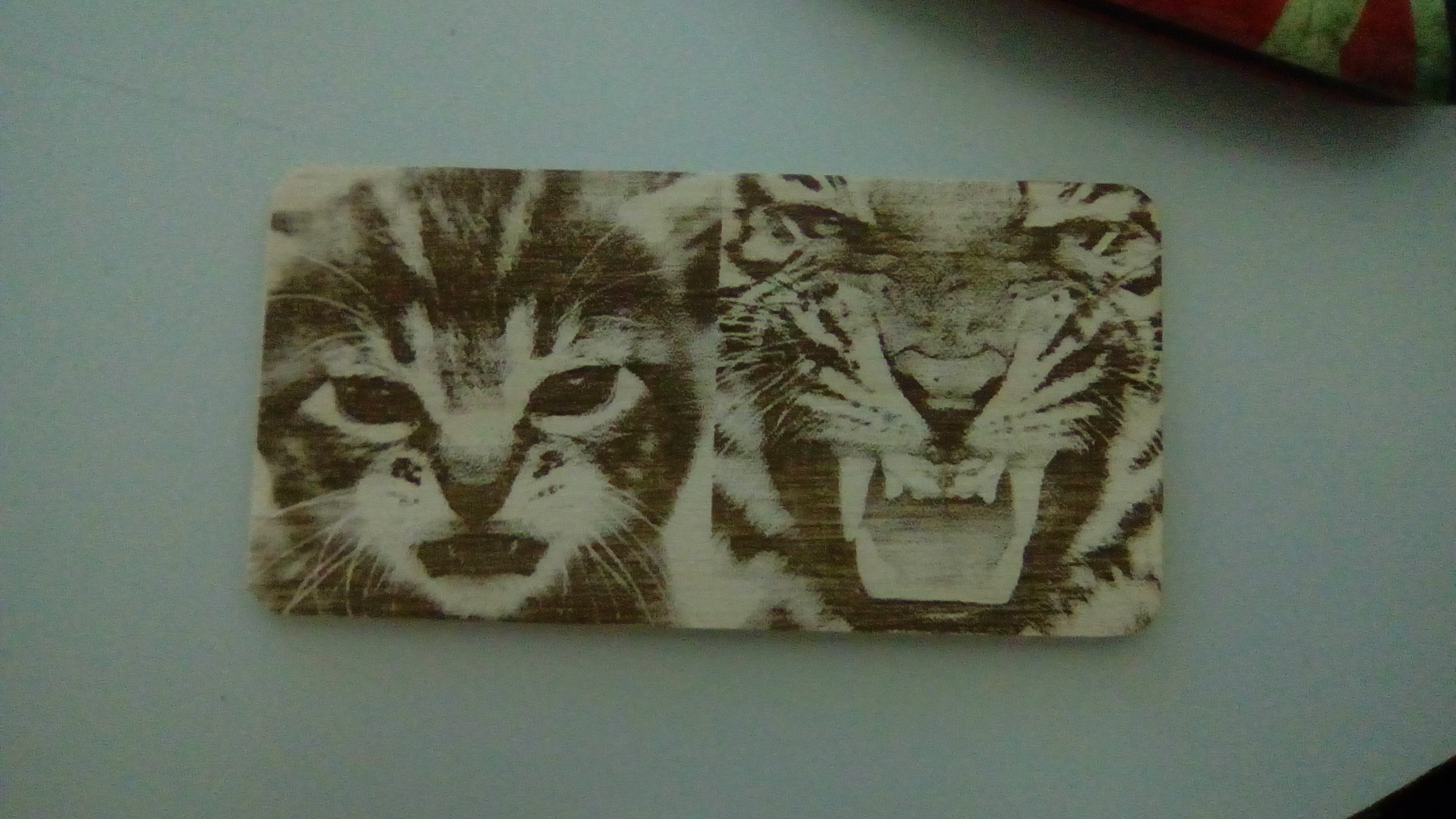

Подключил драйвера и лазер к бп от пк, работает норм)
100х50мм (5172 просмотра) <a class='original' href='./download/file.php?id=156925&mode=view' target=_blank>Загрузить оригинал (1.41 МБ)</a>

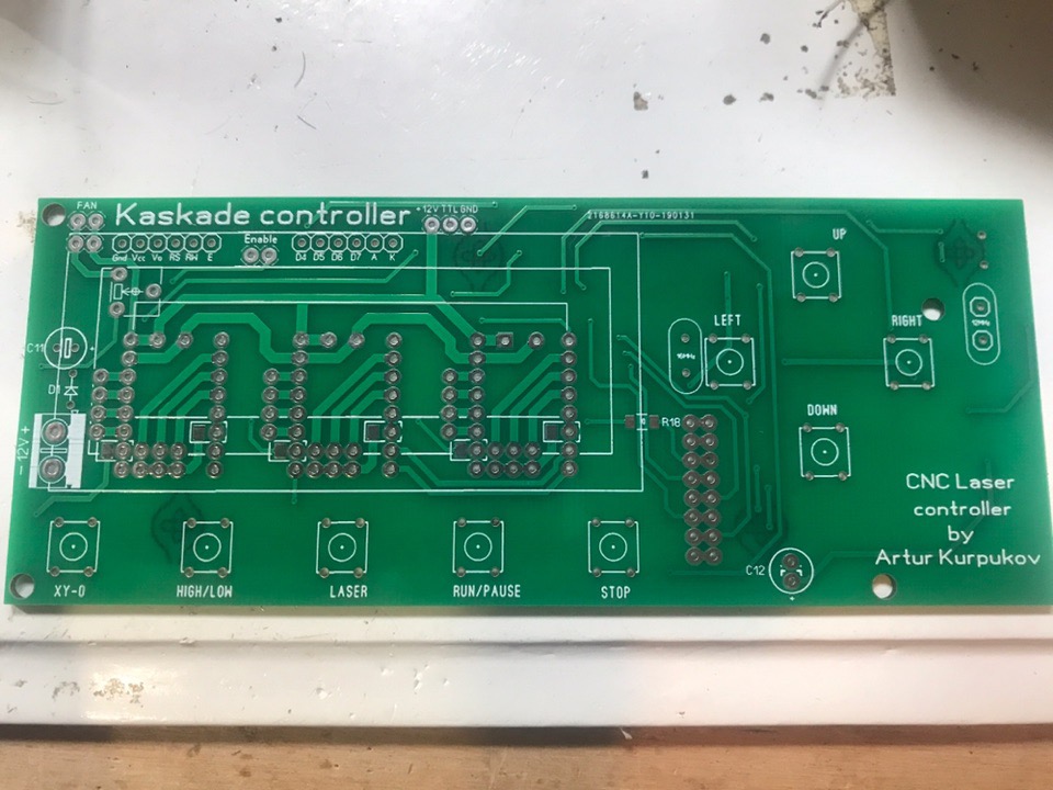

Приехали платы с Китая, собрал одну, работает нормально. Если кому нужно продам платы заводского качества за символические 150₽ плюс доставка. Все номиналы элементов подписаны прямо на плате.

maga_ges писал(а):Все номиналы элементов подписаны прямо на плате.
я бы купил, но если бы nano можно было подключить, атмегу где мне взять? со сгоревшей может выпаять?

Я для первого варианта контроллера тоже выпаял атмегу с nano
С наной как то громоздко выглядит контроллер, пытался минимизировать размеры, не получилось как у Артура.
