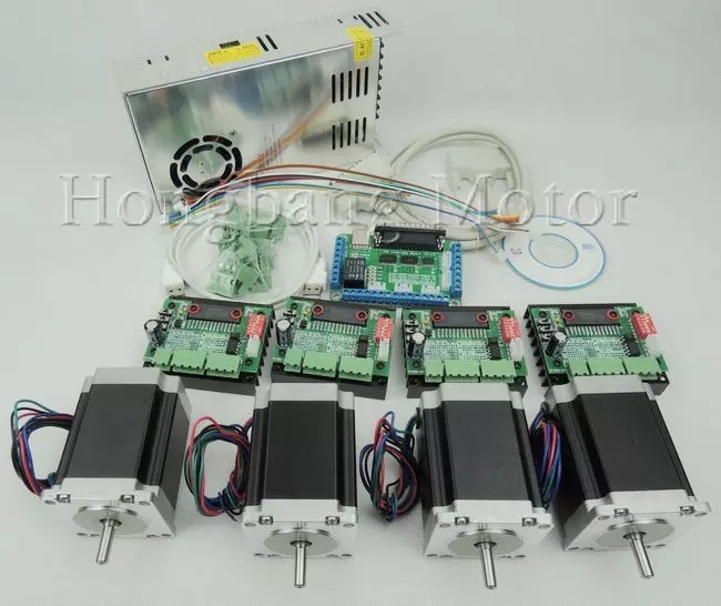

Добрый день всем читающим.
Я работаю на ЧПУ станках 5 лет, большую часть времени проработал со станками bavelloni, периодически приходилось заниматься наладкой и локальным ремонтом.
Сейчас, отчасти из собственного интереса, но в какой-то мере из производственной необходимости столкнулся со следующей проблемой. На нашем производстве уже который год стоит станок для печати на стекле смолой (когда-то мне даже довелось на нем работать). Насколько я знаю, после работы нескольких операторов и вмешательства механиков, от него в рабочем состоянии осталась только рама и двигатели осей X,Y. В прошлом месяце я самонадеянно купил набор из Китая, в комплект которого входят: 4 двигателя, контроллер, 4 драйвера, блок питания, установочный диск с MACH3 со встроенным профилем для фрезерного станка.
Суть вопроса в следующем: я почти уверен, что смонтировать все это и подключить я смогу без особенный проблем. Но специфика работы станка такова, что он должен при опускании по оси Z с небольшой задержкой начинать качать смолу. После того, как линия дорисована, он должен несколько секунд прокрутить мотор в обратном направлении, чтобы втянуть остатки смолы из иглы и совершить как бы "мокательное" движение по оси Z, то есть начать подниматься, потом опуститься обратно, а потом уже окончательно поднять иглу, чтобы не растянуть по стеклу нить из смолы.
Возможно ли добиться такой работы встроенными в MACH3 средствами (беда в том, что я с MACH3 никогда не работал)? Подскажите, пожалуйста, кто что сможет, может быть какими-нибудь ссылками поделитесь или материалами.
Сроки , условно говоря, у меня не горят, я хочу просто разобраться в этом вопросе. Всем заранее спасибо за внимание.

Игорь - а печему нет то ?? Вы просто не с той стороны смотрите на задачу. вы ищите готовые средства для вашей задачи. а смотреть нада на ситуацию в целом. Смотрите - мач - программа которая управляет станком. изначально пусть фрезерным... чем ваша машина отличается от фрезерного станка ??? да ничем... координаты бегают точно так же.. шпинделя нет ? да и хрен бы с ним... кто мешает вместо шпинделя подключить ваш насос качающий смолу ??? подошли в точку, опустили иглу (ось Z) дали команду на включение шпинделя (включили насос)... в настройках выставляется время задержки для разгона шпинделя - это будет ваша пауза перед движением иглы.. или даже можно тупо командой G4 задать нужную паузу.. (но я бы настроил в настройках и не парился).. все... дали команду - станок сам выждал указанную паузу (пока смола не пойдет) и пошел работать.... при останове точно так же - пауза... включили на секунду шпиндель в обратную сторону (насосо подобрал соплю). ходом оси Z сделали макательное движение и ушли в другую точку... в чем проблема ?? если нада - можно переписать скрипты для кодов шпинделя - будет большинство операций выполняться автоматом...

Спасибо, буду тогда первоочередно разбираться в самой программе MACH3, хотя, надо признаться, выглядит она довольно громоздко, думаю, в процессе освоюсь. Есть какие-то материалы, с которыми ОБЯЗАТЕЛЬНО необходимо ознакомиться при начале работы с программой?
