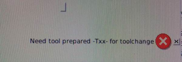

Смена инструментов вручную.
Вот такое сообщеньице получаю при попытке по программе поменять инструмент (2547 просмотров) <a class='original' href='./download/file.php?id=156013&mode=view' target=_blank>Загрузить оригинал (15.45 КБ)</a>

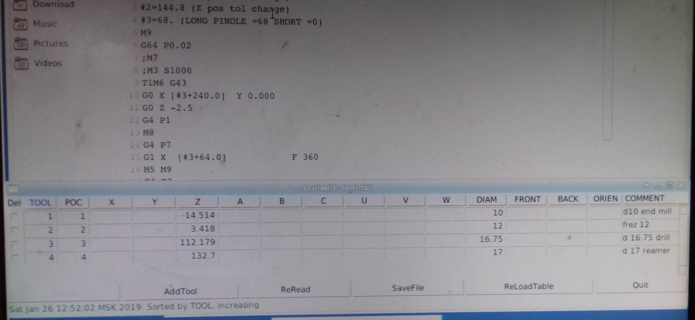

Таблицу инструментов прописал (2547 просмотров) <a class='original' href='./download/file.php?id=156016&mode=view' target=_blank>Загрузить оригинал (47.56 КБ)</a>

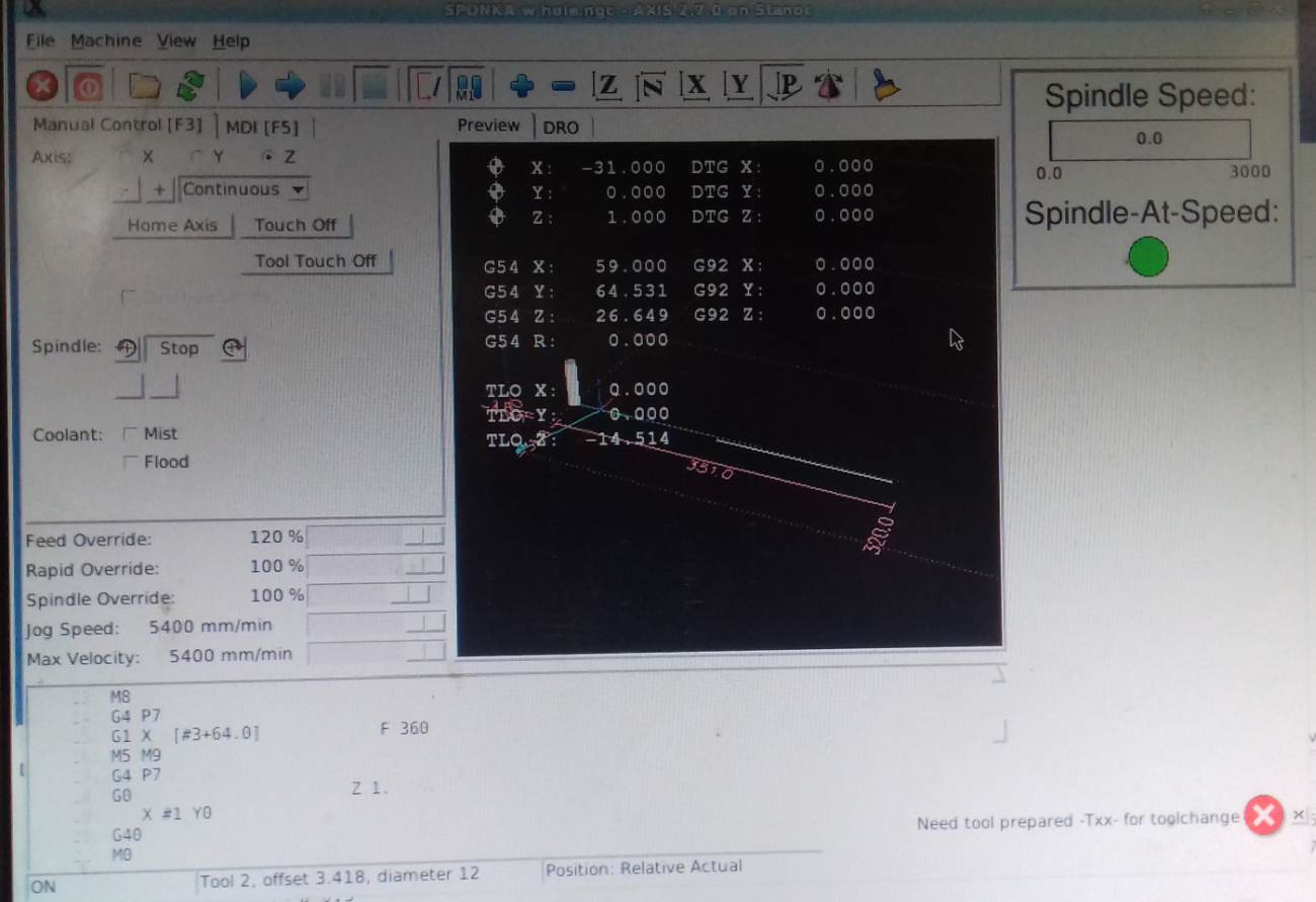

Причём первый инструмент из неё "берёт", отрабатывает с правильной компенсацией по Z, второй инструмент вроде как тоже почти берёт, его оффсеты появляются внизу в окошке, но программа останавливается.
виден оффсет второго инструмента (2547 просмотров) <a class='original' href='./download/file.php?id=156012&mode=view' target=_blank>Загрузить оригинал (76.8 КБ)</a>

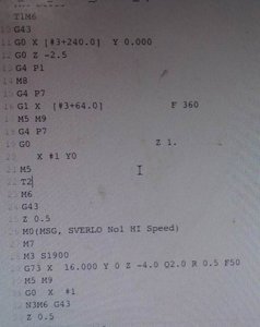

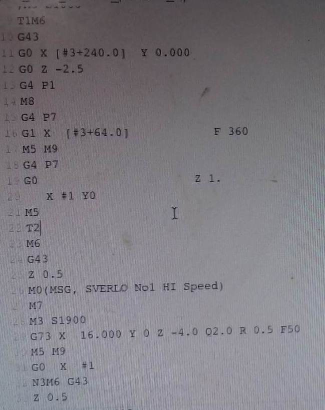

программа вариант один (2547 просмотров) <a class='original' href='./download/file.php?id=156014&mode=view' target=_blank>Загрузить оригинал (46.68 КБ)</a>

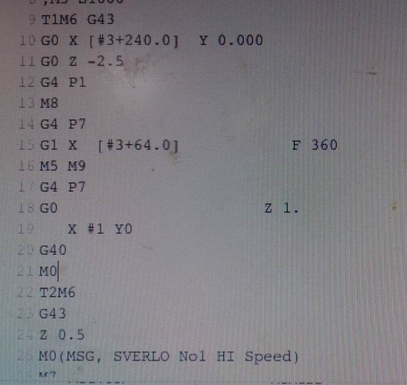

второй (2547 просмотров) <a class='original' href='./download/file.php?id=156015&mode=view' target=_blank>Загрузить оригинал (69.28 КБ)</a>
второй
Но толку нет, всё равно останавливается и дальше не идёт.
Что не так сделал? Какую педаль не нажал?

Не дождался ответа, разобрался сам.
Стёр и переписал команды Т2М6 и Т3М6, которая из них была виновата - не знаю, но заработало.
